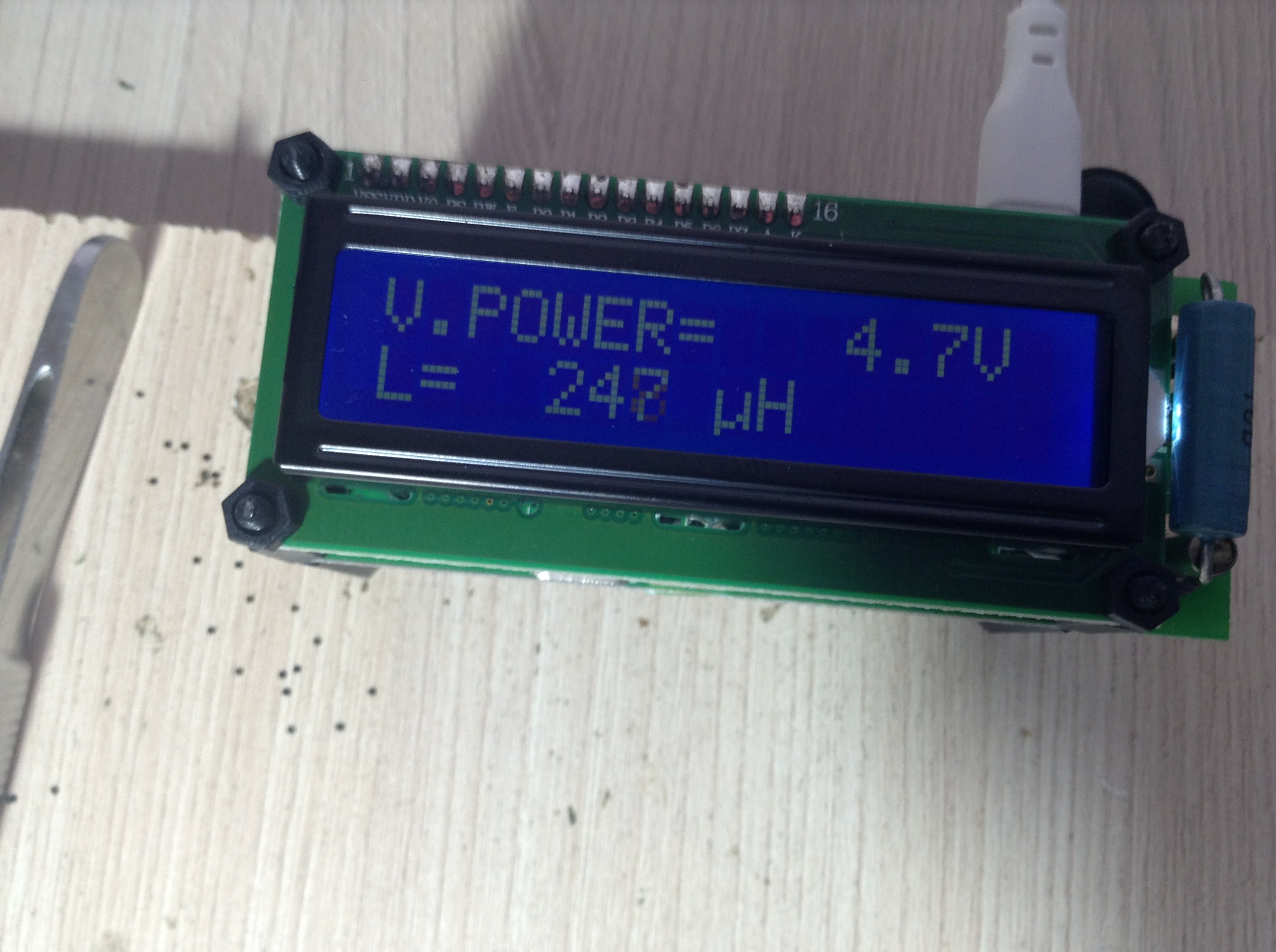

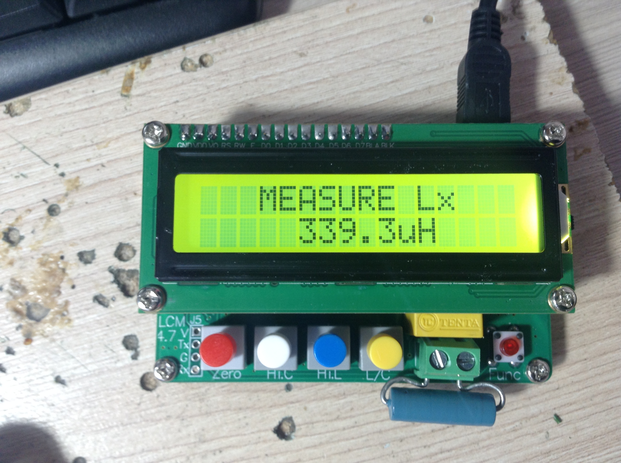

Получается что тот который с синим экраном точнее измеряет маленькие индуктивности а второй большие ? Чушь какая то . Или я чего-то не понимаю, или выкинул деньги . Кто что думает по этому поводу?
Re: Китайский измеритель LC100-A
Первый, тот, что с синим индикатором, показывает близко к реальному, а второй безбожно врёт и нуждается в доработке - см. первое сообщение форума

Сергей Эдуардович, спасибо за за то что ткнули носом. Я если честно даже его названия не знал. Просто заказал не глядя два разных на всякий случай. Уже заменил конденсатор и индуктивность. Показания пришли боле менее в норму.
