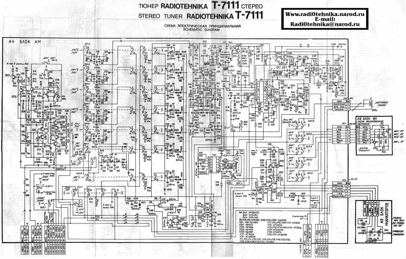

Прошу рекомендацию как настроить данным прибором ДПФ (сопряжения) в Радиотехника Т7111.
