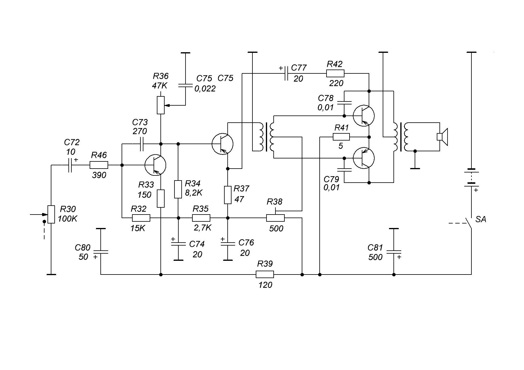

Продолжу свои сомнения.
Я же сказал кому интересно - копайте сами. Я ведь выкопал. Я плагиатом не занимаюсь - но кое-что интересное ложу себе в копилку.

masterprofinet писал(а):Продолжу свои сомнения.
Вы мои вопросы сознательно игнорируете или просто очки сломались?
Какой практический смысл в этом "схемном решениии"? Каких поставленных целей и задач, при его помощи можно добится?

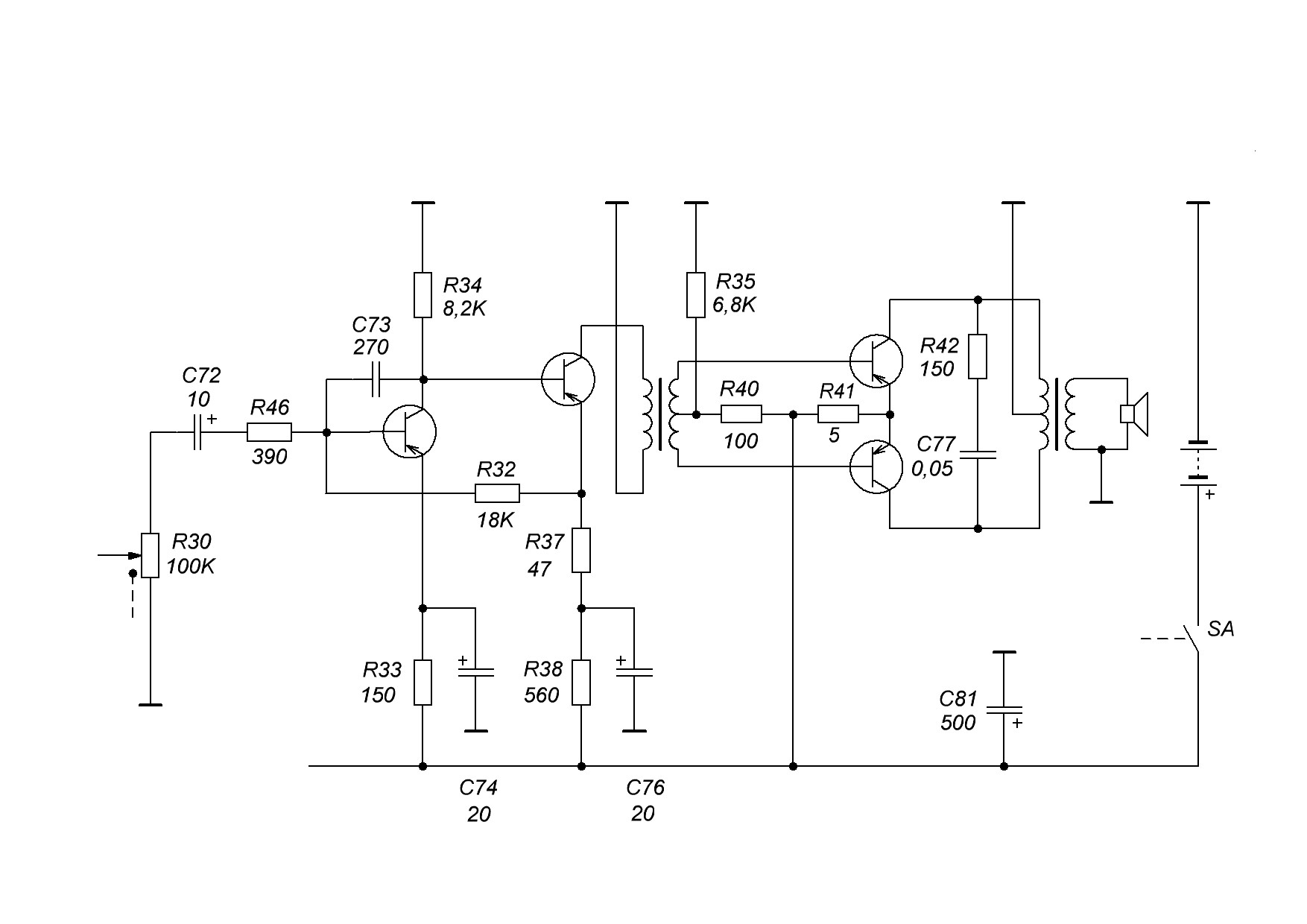

Этот унч на плюсовое питание перевел директор сайта Сергей Эдуардович ( см. сообщение выше ).
Я поддержал, показав, что полярность транзисторов менять не обязательно.
Вот финальная схема без излишеств.

masterprofinet писал(а):Этот унч на плюсовое питание перевел директор сайта Сергей Эдуардович ( см. сообщение выше )
"Директор сайта" русским по белому написал:
"только для большей универсальности применения этого УНЧ решил перевести его на «плюсовое» питание.
Для этого нужно «перевернуть» на плате все электролиты и заменить все p-n-p транзисторы МП40 на германиевые транзисторы структуры n-p-n. Такой варварской «переделке» подверглась полуубитая плата третьего экземпляра ВЭФ-202. Я подобрал МП37А с Н21е=38. УНЧ заработал сразу и все режимы установились автоматически согласно заводской схемы. Но вот результаты испытаний меня огорчили :roll: – на всех уровнях выходной мощности Кг был примерно в 1.5 раза больше исходного (см. выше результаты испытаний 3 варианта).
Тогда я решил заменить все транзисторы на кремниевые и произошло ЧУДО! :D Коэффициент нелинейных искажений на всех уровнях выходной мощности снизился в 3-4 раза (см . приложение) – ну чем не HiFi"
Цель же Ваших сомнительных решений, мне непонятна абсолютно. А Вы внести ясность не торопитесь.
Не на один из моих вопросов, заданных мной парой постов выше, Вы ответить так и не удосужились.
Ппродублирую ещё раз:
Зачем переводить транзисторы P-N-P на "плюсовое" питание? В чём цель? К чему потом этот УНЧ подключать?
Так понятно?
