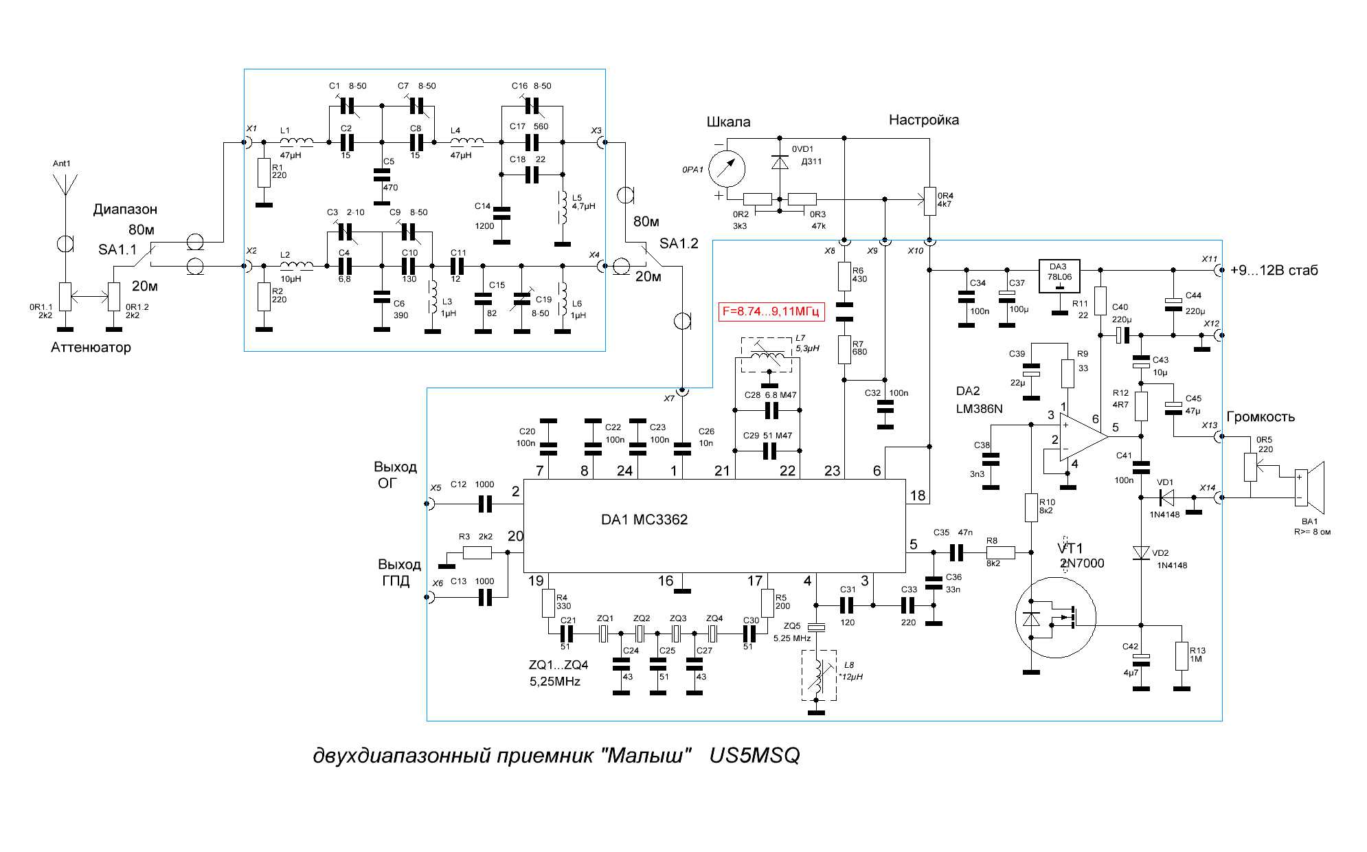

На базе "Малыша" сделал еще и трансивер типа "Мотив" но заточенный под CW - для такой малютки очень даже достойно работает.

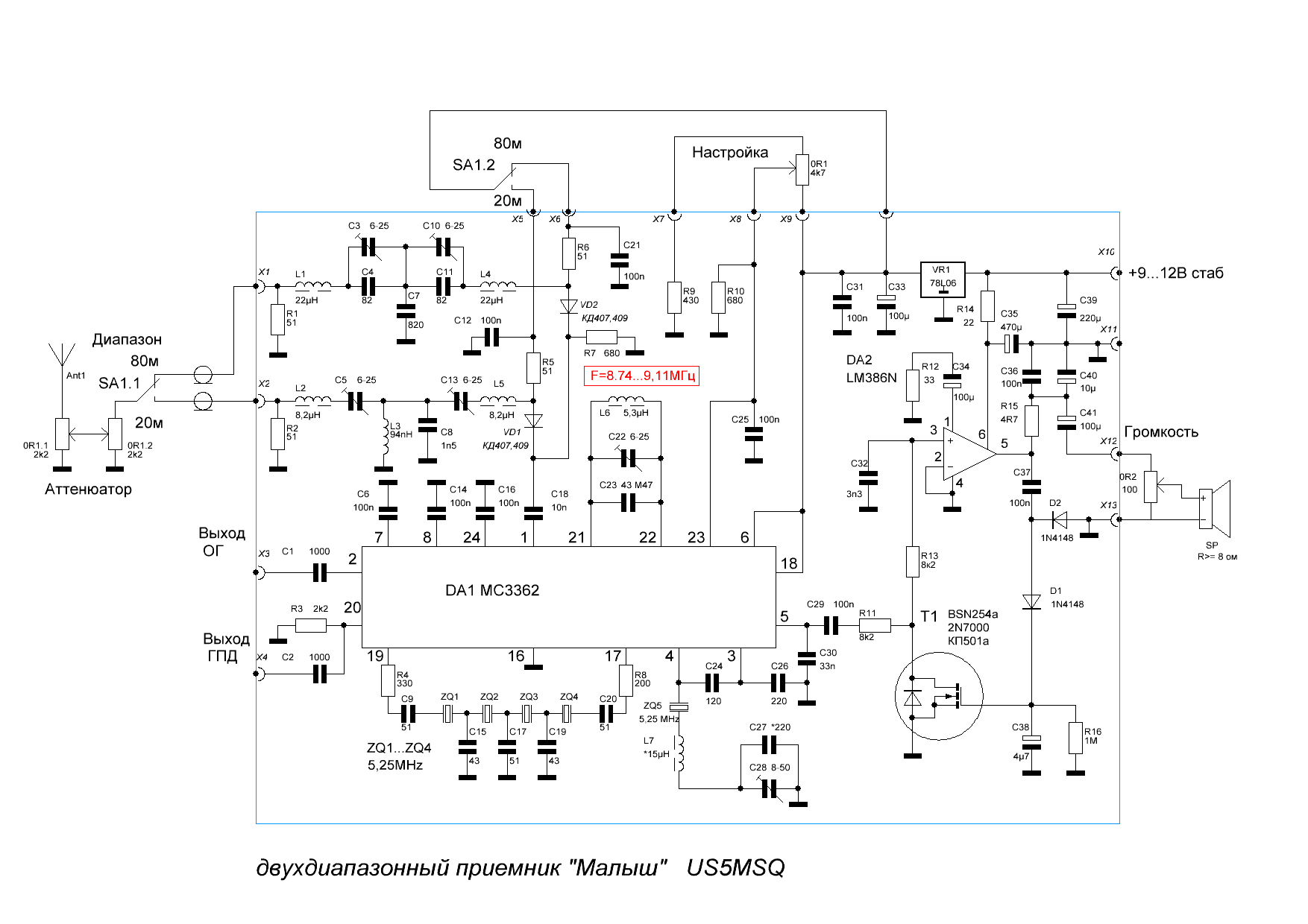

Как на Ваш взгляд проще ввести узел расстройки в этот ГПД на МС3362?

Я рад, что вам понравился этот приемник.
В принципе, расстройку можно ввести в классическом варианте, подключив малоёмкостной варикап (а может и просто кремниевый диод) через малую ёмкость ( порядка 1 пФ) к любому из выводов катушки ГПД. а можно включить переменные резистор малого сопротивления ( или шунтированный малым сопротивлением) в цепи потенциометра основной настройки

Спасибо большое за ответ!
Наверное, сначала, попробую вариант с сопротивлением...

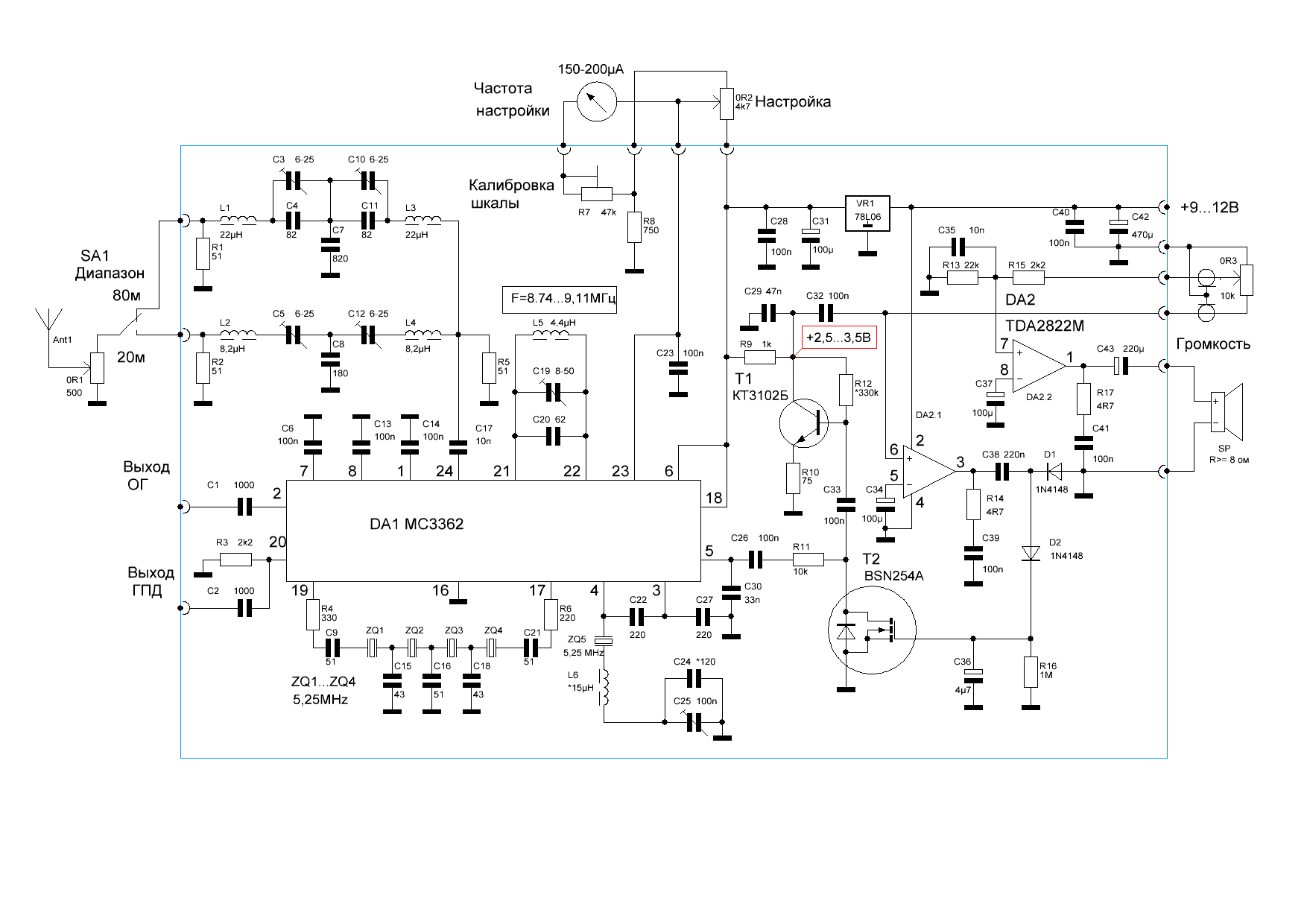

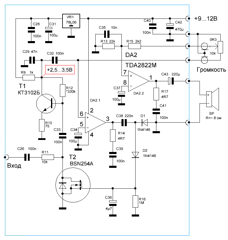

Такой вопрос, - в одной из версий "Малыша" вы разработали УНЧ на ИМС TDA2822M (с АРУ), применив предварительный каскад Т1 на КТ3102Б.
В другой версии (основной?) уже применяете в УНЧ м/с LM386N, тоже с АРУ, но уже без предварительного каскада УНЧ...
Прокомментируйте, плиз, - чем руководствовались при окончательном выборе типа ИМС для УНЧ в "Малыше"?
Я так понимаю, - с одной только TDA2822M не хватало усиления, поэтому и ввели предварительный каскад УНЧ на транзисторе?
С LM386N усиления достаточно? Предварительный УНЧ не нужен?
Re: Двухдиапазонный радиоприемник "Малыш"
Собственно ответ и сами озвучили
У TDA2822M в стандартной схеме включения Кус порядка 100, и этого было маловато, поэтому пришлось ввести ещё один каскад усиления, Кус УНЧ на LM386 получился около 500, и этого оказалось достаточно для нормальной работы приемника и схема стала немного проще, поэтому этот вариант и был выбран.

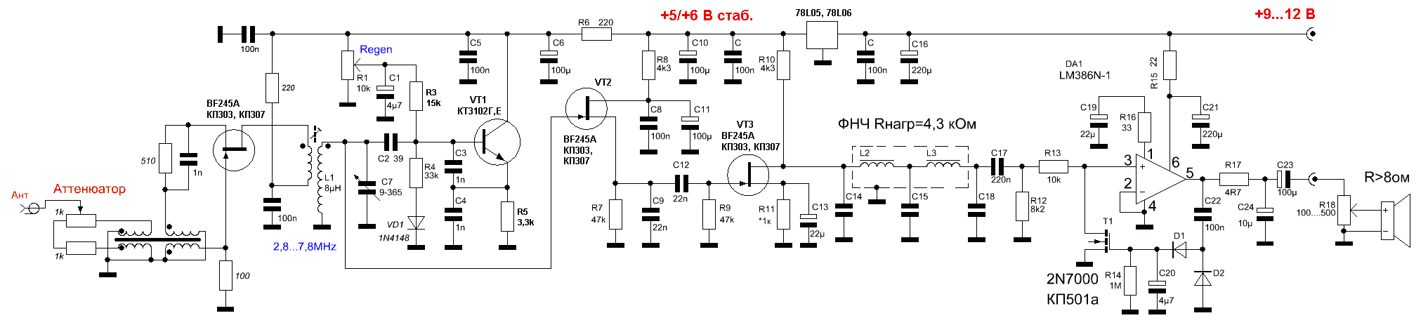

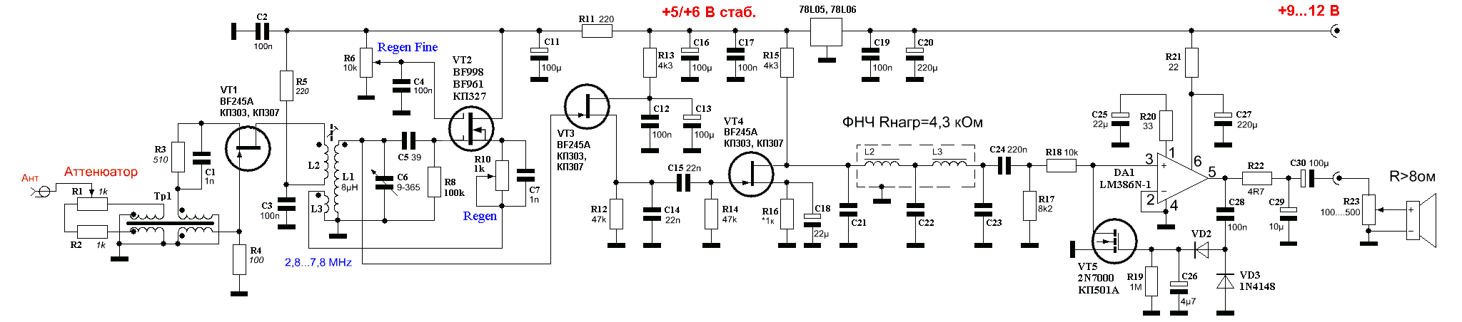

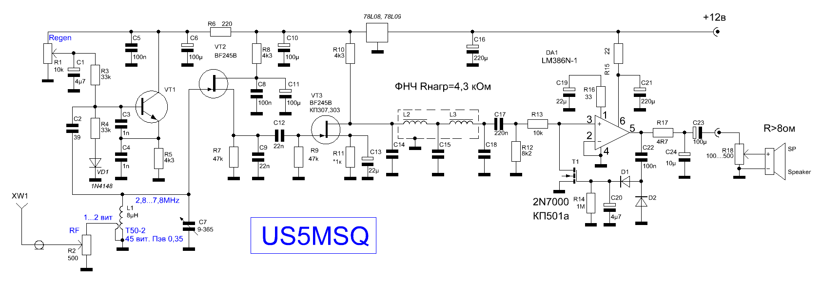

И, - если применить ваш УНЧ на м/с TDA2822M из схемы "Малыша" в схеме простого регенеративного приёмника с отдельным истоковым детектором (вашего же авторства), - какие изменения необходимо внести в схему УНЧ?
Последний раз редактировалось lado 27 янв 2019, 20:16, всего редактировалось 1 раз.
Просто заменяете правую часть, начина я резистора r13 на новую схему, только стабилизатор применить 78L09.
Не, - стабилизатор был и остаётся на +5/+6 В...
