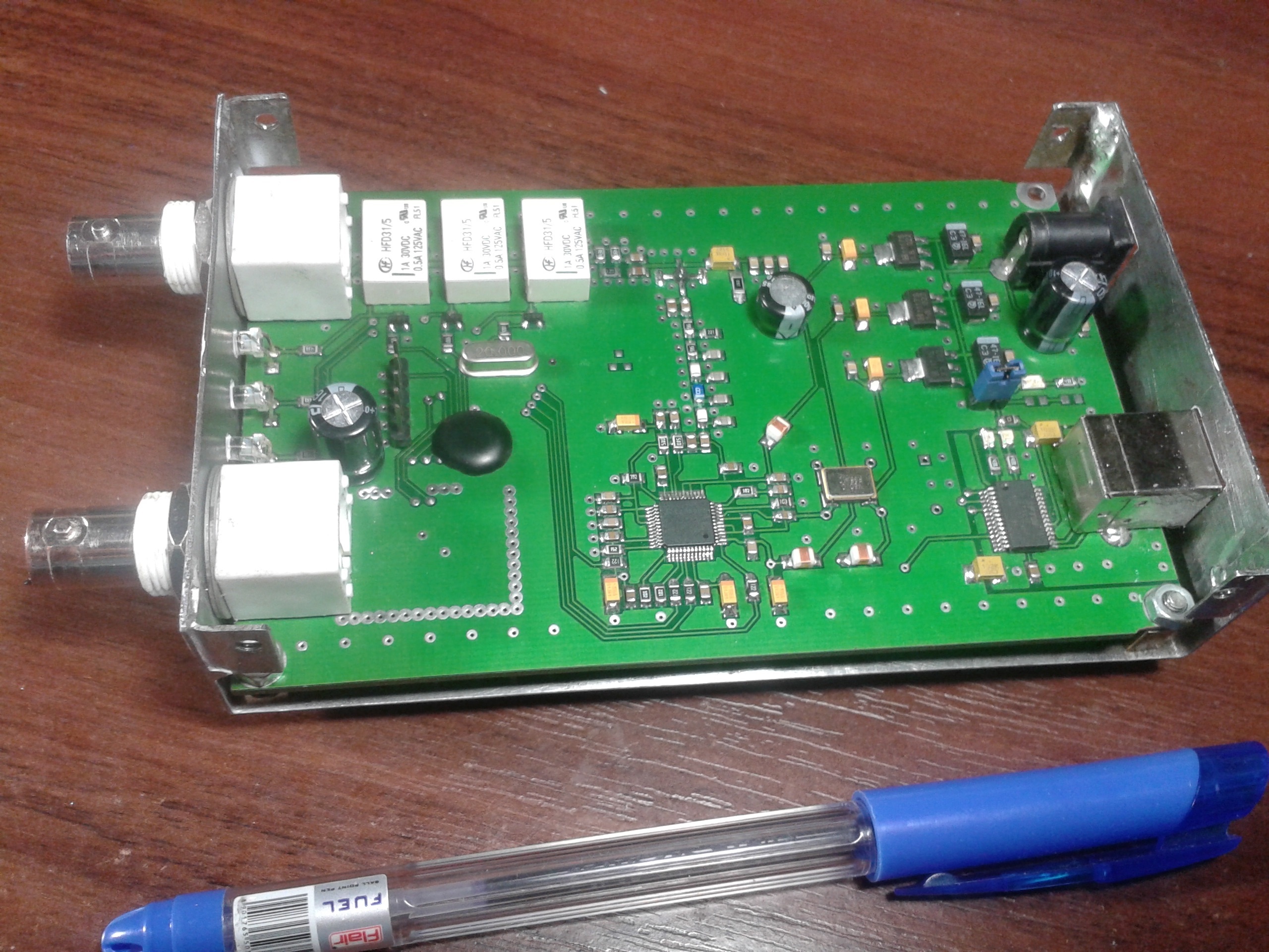

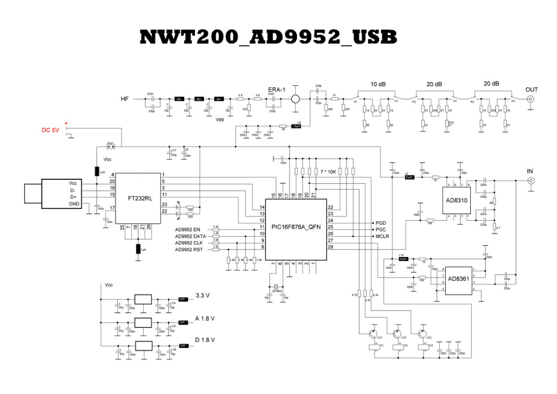

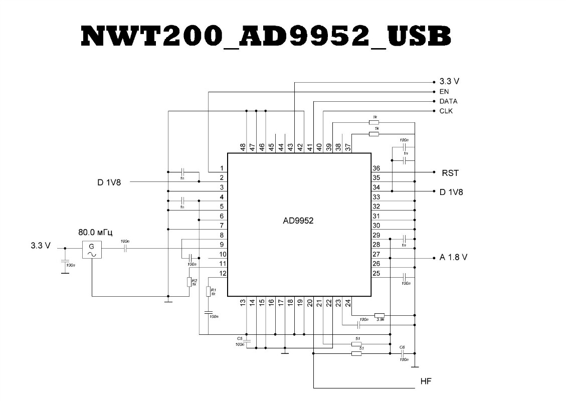

Сергей Эдуардович, добрый день. NWT-4 я не собирал, покупал плату. На Вашей схеме АD9851,а в моей версии AD9952. На какую ножку подключить АМ модулятор и формирователь меток?[img][/img]
Владимир, 73!
Привет Володя.US7ILY писал(а):Сергей Эдуардович, добрый день. NWT-4 я не собирал, покупал плату. На Вашей схеме АD9851,а в моей версии AD9952. На какую ножку подключить АМ модулятор и формирователь меток?
АМ модулятор нужно подключать к ножке 24 AD9952, аналогично АD9851 регулирующей уровень выходного сигнала внутреннего ЦАП, возможно придётся немного подобрать уровень модулирующего сигнала (величину R3), а коллектор Т1 ФТМ так же как и у меня - к выходу логарифмического детектора, точнее к ножке 28 PIC16F876a

Платка у меня уж очень отличается от Вашей, но всё же разобрался. Корпуса микросхем с одним названием очень разные. Нашёл их в даташит, и только тогда понял. Всё когда то приходится делать в первые. Спасибо.

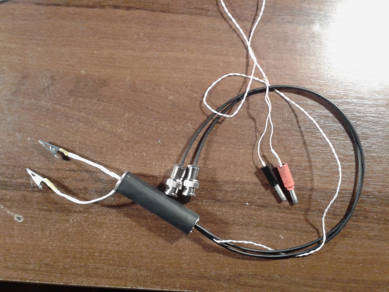

Щуп-приставка к NWT для тестирования контуровПри изготовлении проблем не возникало. Очень полезная вещь, спасибо Сергею US5MSQ.

Сергей Эдуардович, добрый день. Появилась проблема с тестированием контуров с помощью щупа-приставки. У щупа вдруг увеличилась входная ёмкость. Разобрал щуп, проверил напряжение по постоянке и исправность транзисторов, всё в норме. А частота улетает далеко вверх. При L 1мкгн и С 100пф частота улетает на 38.9мгц! И так с любым контуром. Может это, что то с NWT, хотя калибруется как и положено. Пробовал измерять ранее проверенные контура, частота очень высокая от измеренной ранее и не совпадает с расчётной. Не могу понять причину.
Владимир, 73!
Вероятно входная ёмкость всё-таки уменьшилась, раз частота улетает вверх.US7ILY писал(а):Сергей Эдуардович, добрый день. Появилась проблема с тестированием контуров с помощью щупа-приставки. У щупа вдруг увеличилась входная ёмкость. Разобрал щуп, проверил напряжение по постоянке и исправность транзисторов, всё в норме. А частота улетает далеко вверх. При L 1мкгн и С 100пф частота улетает на 38.9мгц! И так с любым контуром. Может это, что то с NWT, хотя калибруется как и положено. Пробовал измерять ранее проверенные контура, частота очень высокая от измеренной ранее и не совпадает с расчётной. Не могу понять причину.
Чтобы понять, на что грешить, надо попробовать щуп отдельно от NWT.
У Вас есть ГСС типа г4-102 и какой-нибудь ВЧ вольтметр (осциллограф)со стандартными входными/выходными BNC разъёмами. Подключите щуп к ним и попробуйте протестировать уже известные контура.
