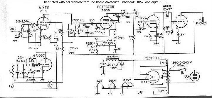

В дополнение к разьяснениям Alex Hoffman
Ниже схема американского лампового любительского приемника 1957 года на два диапазона (40 и 80 м) с регенеративным каскадом.
Гетеродин не переключаемый и генерирует частоты в диапазоне 5,2...5,7 МГц.
Сигнал гетеродина поступает сразу на катод лампы смесителя.
Входной фильтр перестраивается в диапазоне 3,5... 8 МГц. Никаких переключателей диапазона нет вообще.
"Переключение" диапазонов 40 и 80м происходит только за счет перестройки входного фильтра, к тому же еще и одноконтурного.
Этот же принцип "переключения " диапазонов применен и в обсуждаемом Двухламповом Супергетеродине.
