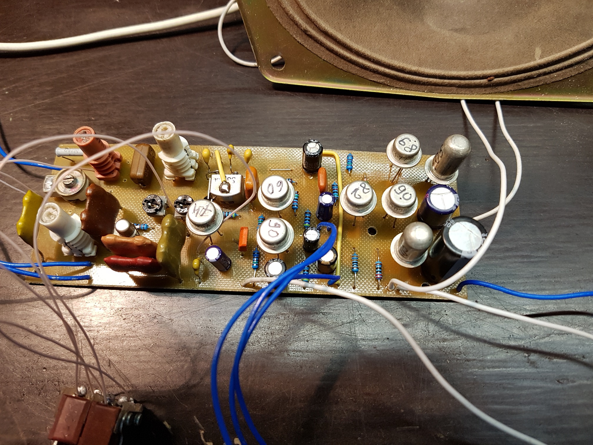

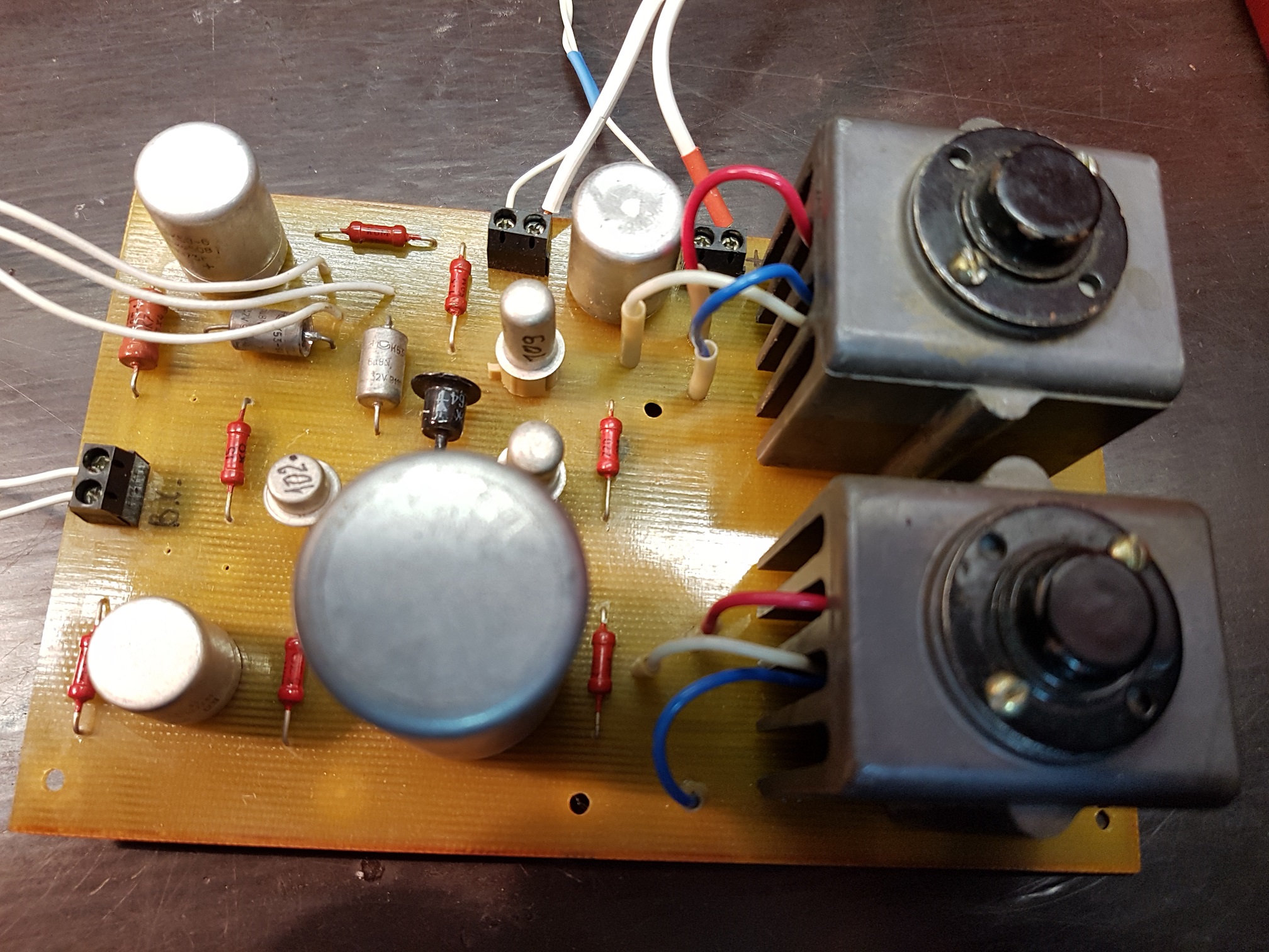

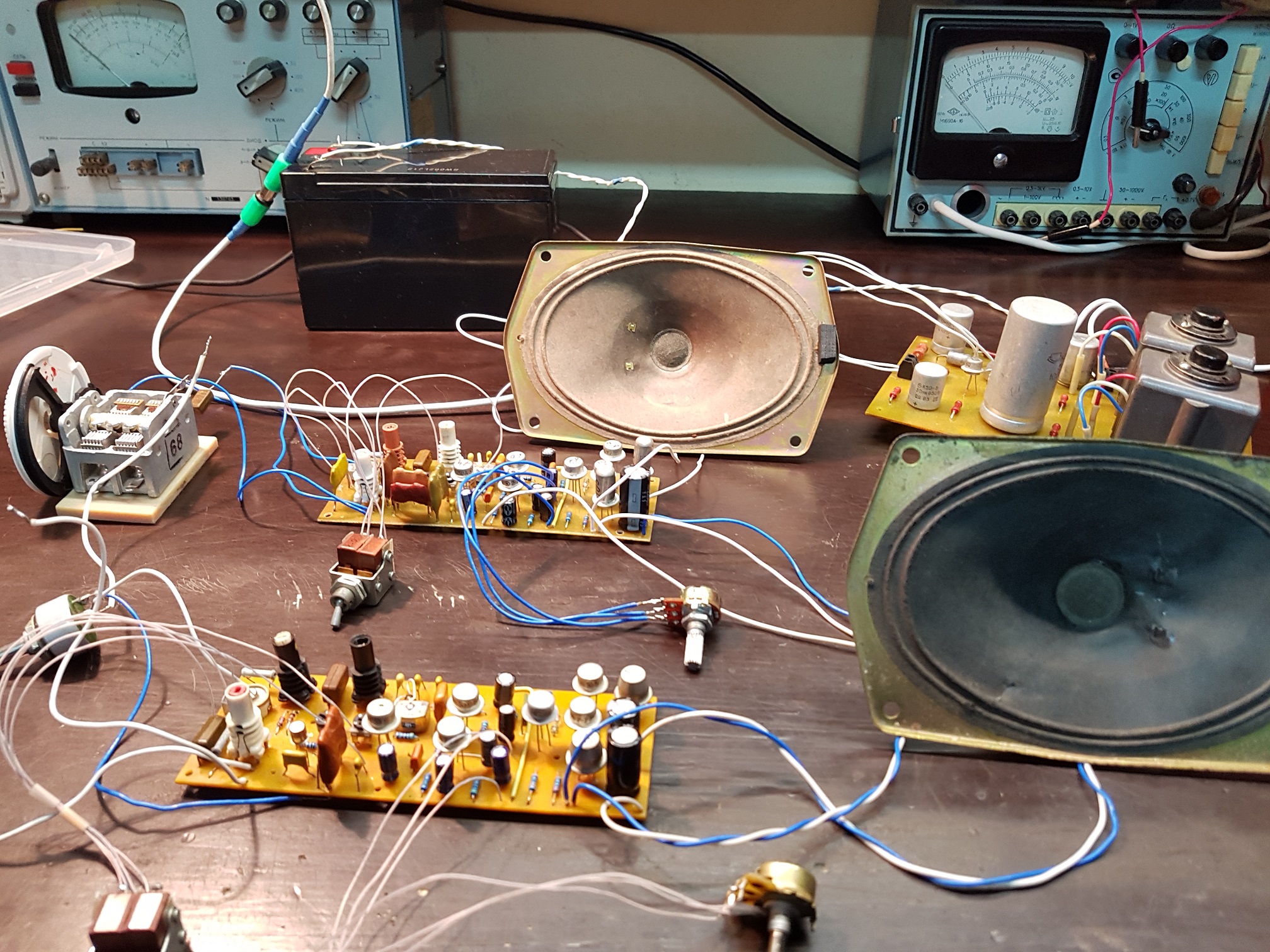

Здравствуйте уважаемые коллеги. Здравствуйте Сергей Эдуардович. Давно читаю Ваш форум, но зарегистрировался только сегодня. Заинтересовала схема усилителя на германиевых транзисторах, которая была успешно повторена на отдельной плате с выходными транзисторами П4А 1961 года выпуска (!!!) Нашёл как-то их на барахолке
. Усилитель прекрасно работает. Затем успешно повторил схему приёмника прямого преобразования, обсуждаемую в этой ветке форума. Собирал по схеме, где на выходе стоят ГТ 403, а в стабилизаторе гетеродина используется германиевый транзистор (у меня стоит МП41). КТ316 где то есть в закромах но найти не смог, поэтому в гетеродин поставил 2Т368А и подобрал экземпляр КТ315. Германиевые транзисторы подбирал на приборе Л2-54, который купил по случаю не дорого. В диапазоны попал сразу, так что после настройки приёмник замечательно работает на 80 и 40 метрах на кусок провода длиной метров 10, выкинутый на дерево с 8 этажа. Это мой первый радиоприёмник на любительские диапазоны, которому на вход реально потребовался аттенюатор! Поражает эффективность работы такой по сути простейшей схемы! Даже с ГТ403 на выходе слушаю в половину громкости! Приёмник настолько понравился, что даже решил упаковать его в корпус от Альпиниста 407, но дополнительно добавить диапазон средних волн, путём вживления платы АМ приёмника от автомагнитолы на небезызвестной микросхеме LA1135 (DBL1019), тем более что есть вторая свободная секция штатного КПЕ приёмника, которую можно использовать для подстройки входного контура магнитной антенны Альпиниста. Но АМ приёмник имеет общий минус, а не плюс поэтому для использования УНЧ приёмника прямого преобразования в качестве УНЧ АМ приёмника надо поменять полярность питания. Вытравил ещё одну плату и поменял все транзисторы с pnp на npn. На выходе Т9 и Т10 поставил подобранную пару ГТ404. Т8-МП42Б, Т7-МП38А (Т7 и Т8 подобраны в пару), Т6-МП38А, Т3-МП38А, Т2 - МП36А с нормированным коэф. шума. В гетеродин поставил КТ3127 в металлическом корпусе. Ну ещё поменял полярность всех электролитов и диода. При первом включении был возбуд УНЧ и сильный рокот. Пока рассуждал - выгорел один из выходных ГТ404. Возбуд пропадал при исключении из схемы С18 - 4,7 Нф. Заново выпаивал и проверял все транзисторы - всё в норме. Менял на другие экземпляры. В какой то момент времени возбуд УНЧ пропал сам по себе в не зависимости от наличия или отсутствия С18.... НО усилитель на npn транзисторах нормально работать не хочет. Идут сильные искажения. Проверял путём подачи сигнала 1 кГц на базу Т6. При чём при подаче этого же сигнала на базу Т6 приёмника собранного по Авторской схеме всё отлично!!! Я радиолюбитель начинающий, поэтому хотел спросить может есть какие то ещё не учтённые мной нюансы при переводе приёмника на npn транзисторы?
Здравствуйте, Андрей.
Ну что тут скажешь - Вы просто молодец, большой объём работы проделали, всё сделано аккуратно, приятно посмотреть!
Что касается варианта ППП на германиевых n-p-n транзисторах, это не самый удачный вариант, т.к. из-за особенностей технологии производства их параметры ( коэф. шума, усиление и обратные токи) существенно хуже, чем у p-n-p, хоть в некоторых справочниках они и заявляются. чуть ли не комплементарными парами. Если уж требуется плюсовое питание, тогда ставьте нормальные современные кремниевые транзисторы и микросхемы, хороший проверенный вариант ППП с АРУ у привёл на рис.6.
Впрочем при исправных деталях и Ваш вариант должен нормально работать, С6 ставить не нужно (МП38а более высокочастотны, потому приводит к самовозбуду). Причины искажений нужно начинать искать традиционным способом - с проверки режимов по постоянному току. Если они в порядке, тогда ещё раз поверить транзсиоры выходного каскада - вероятно какой-то из них неисправен...

Сергей Эдуардович спасибо! Ковыряю усилитель дальше.
По результату отпишусь.
