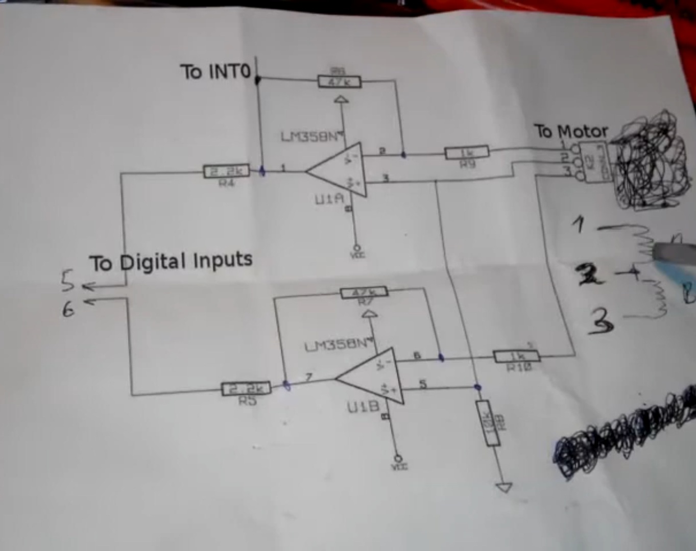

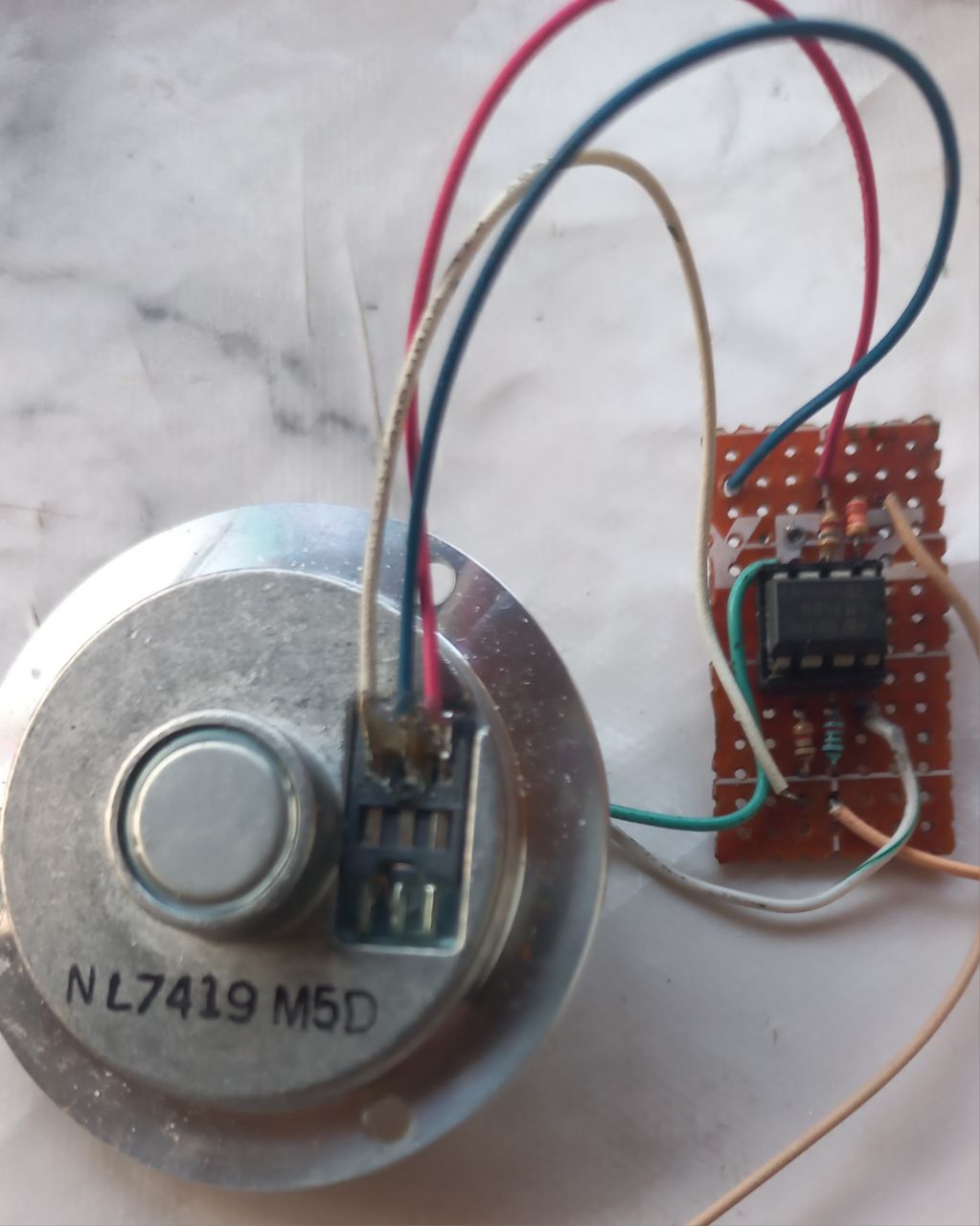

Здраствуйте Сергей Эдуардович, Приветствую. По поводу HDD в качестве Энкондера я случайно увидел на Ютубе и быстренко собрал схемку на LM358. Схема простая и Хорошо отрабативает всё это дело, а то мех-энкондеры замучили меня со своими проскоками на 3-5кГц :). А HDD шаговик взял из старых выпусков, на новых hdd оно залито и если окуратно с балгаркой пройтись то можно их вынуть ( в без ртбя и рак рыба :). По кругу инерция очень хорошая и дополнения можно интелект-энкондером в прошивке есть и можно всё это комфортно поднастроить под себя По поводу RD16 очень хороший совет, Срасибо, думаю буду купить их. Но до прибития их скучно небело , вставлю IRFZ24N, он должно на 80ке и 40ке работать должны я думаю. Спасибо Сергей Эдуардович за совети, обшаемся и это очень хорошо для нас Начинаюших:) Спасибо большое ещё раз, Спасибо за то что вы есть у нас Начинаюших видео Энкондера на Ютубе: https://m.youtube.com/watch?v=Ruxhf4U0vP8

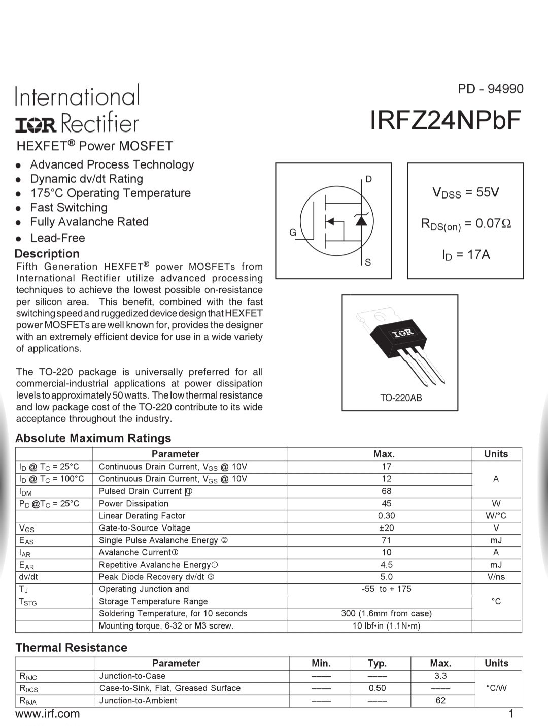

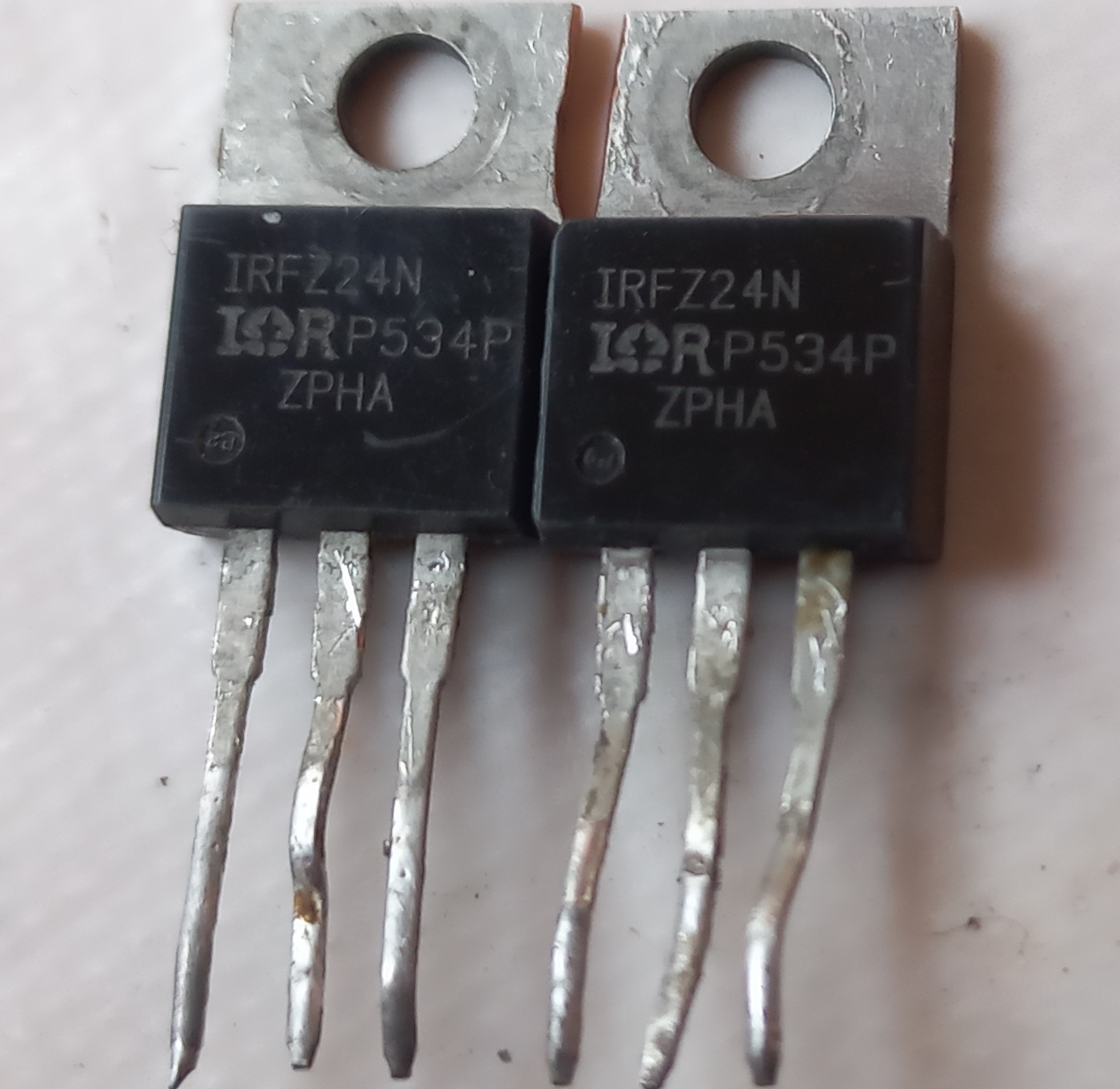

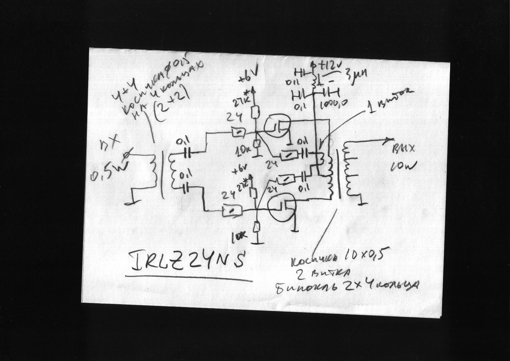

Здраствуйте друзья и коллеги, Приветствую. Сергей Эдуардович здраствуйте, мне ваш совет нужен , что думайте о таком транзисторе mosfet IRFZ24N??? Я думаю на двух-диапозонном остановлюсь и до хорощих времён ( RD16). Что думайте подтянет 80м и 40м??? Емкость затвор-исток 620пФ, всё это при 27v, его раскачает КТ610. Думаю надо попробовать и испитать и тепловой режим по наблюдать.
Не знаю, Анвар, может и потянет, надо пробовать

Пробуйте, чем чёрт не шутит, хотя, на мой взгляд, шансов с SSB мало...
Я когда-то по просьбе трудящихся на IRLZ24NS делал 10-ваттный 12-вольтовый усилитель под SSB, он только до 12 МГц нормально работал, и ток покоя плавал от температуры сильно - при 25 град - 250 мА, при 70 град - 1 А. 73!

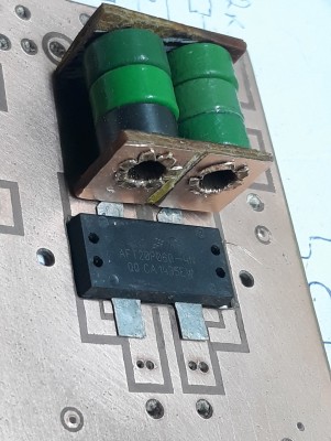

EY7BM
Сообщения: 58
Зарегистрирован: 21 авг 2025, 07:35
Сообщение EY7BM »

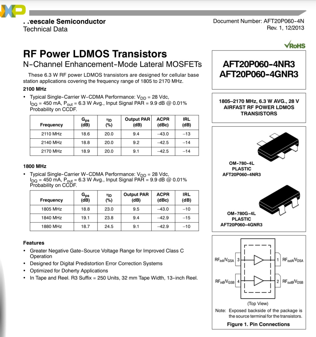

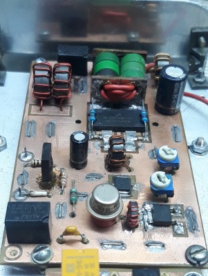

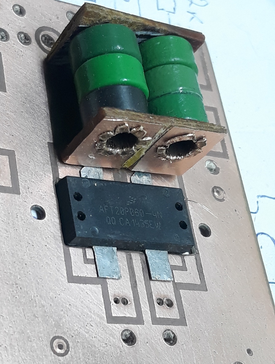

Всё таки второй усилитель на LDMOS устоновил в "Радио-76М3"!!!! Надёжно они работают нежели IRF-ы!!! Здраствуйте Друзья и Коллеги, Приветствую. Здраствуйте Сергей Эдуардович. Немножко утохомирил с помощю АНТЕНЮАТОРА на входе УМВЧ и всё работает. LDMOS -рулит :). AFT20PO60, говорят до 60аатт можно взять от него при напрежения 28v. В данном ролике УМВЧ работает от 12 4v. И видео-ролик на канале Ютуб. https://m.youtube.com/shorts/g8V8F-vvSuM
