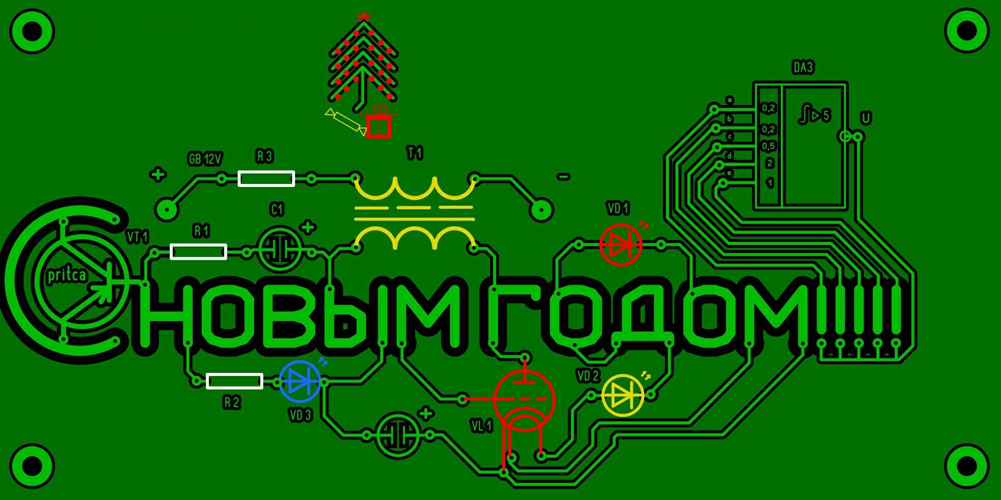

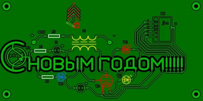

Всех С новым годом ! Счастья и мир вашему дому . 73
