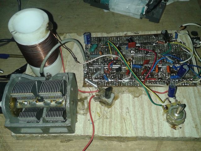

Сергей Эдуардович, мне пришлось отключить диод vd1 т.к. генератор не работал. Как быть?
есть 2 пути:
1. Оставить так как есть, ухудшение стабильности будет не существенное, особенно при домашней эксплуатации.
2. Вернуть диод на место (в правильной полярности) и подобрать поточнее резисторы смещения. т.е. указано в описании.

Добрый день Сергей!
У меня стоят С7,С5,С6 плночные нашел тут пока
Каково их влияние на работу
С генераторе стоит С1815 транзистор
Диод пока не могу включить.
С5 и С6 стоят 2200 пФ
И еще фон переменного тока прослушивается

UR5FCM писал(а):Добрый день Сергей!
Контурные конденсаторы С5, С6 должны быть керамические или слюдяные хорошего качества и с малым ТКЕ, плёночные здесь не годятся. Входную цепь лучше выполнить с катушкой связи (илил отводом) так как показано на рис. 2 - тогда не будет фона.

Добрый день, Сергей!
С5 и С6 ясно надо керамика или КСО но пока только такие.
Нет таких номиналов. Есть 470, 510, 750 пф керамика и ксо ...
Катушка связи два витка поверх основной?
диод заработал при С1 82пФ.
