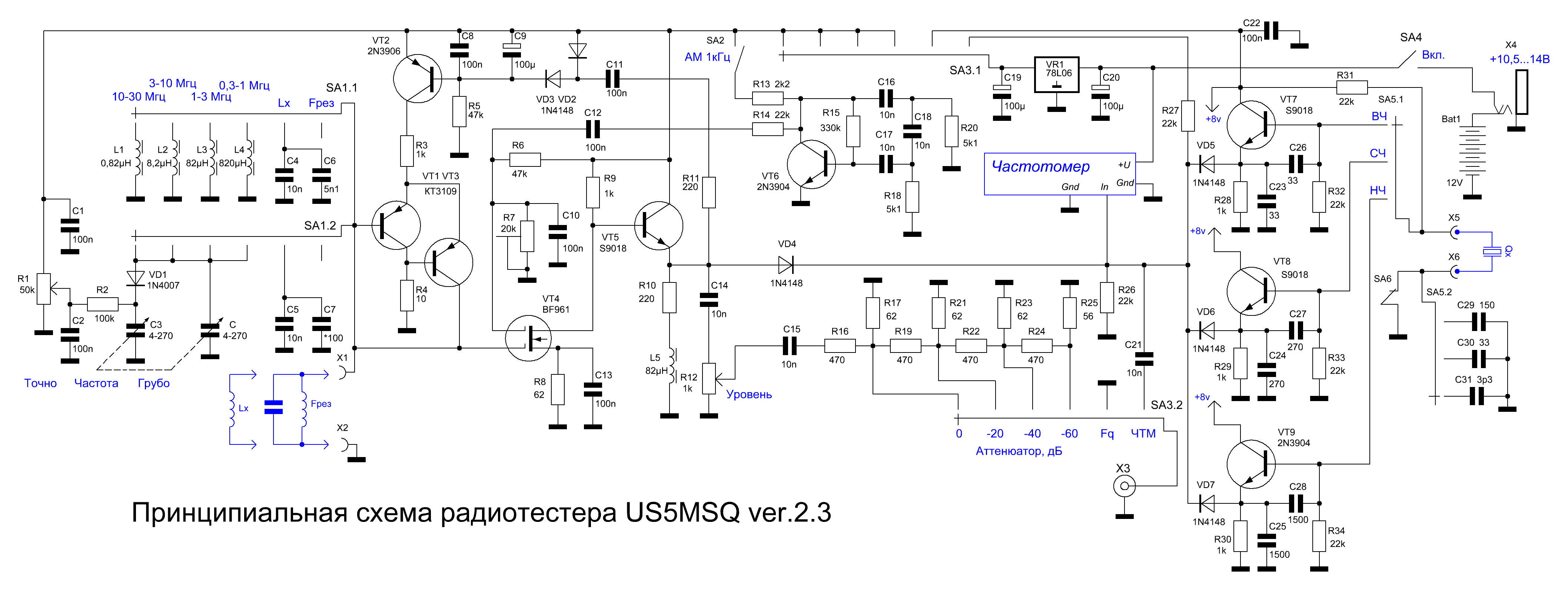

1.Ну Вы сами подумайте логически - если измеряете уровень выходного низкочастотного сигнала, значит на выходе должен быть этот самый сигнал? Ну конечно частоты ГСС должна отличаться на 700-1000 Гц от частоты настройки приемника, чтобы бы испытательный сигнал попал в полосу пропускания приёмника.
2.Выходной НЧ сигнал лучше измерять не ВЧ пробником, который для этого не предназначен, т.к. имеет слишком малые емкости, а обычным мультиметром в режиме измерения переменного напряжения - уж частоты до 1 кГц все они нормально измеряют.
UR5VFT
Спасибо, на схеме действительно опечатка - емкости С29,С31 нужно поменять местами.
Уже исправил - версия схемы 2.3.

Сергей, здравствуйте.
А как понимать градацию (привязку к частотам) "ВЧ", "СЧ" и "НЧ" в переключателе кварцованных генераторов тестера?
Может, - есть где описание?
И интегральный стабилизатор у вас (VR1 согласно схемы) на +6 вольт, или на +8? На коллекторах TT7, VT8 и VT9 указано +8 вольт...
Re: Трансивер Аматор SA ЭМФ
Описания нет, частоты разделения для тестера кварцев достаточно условны
НЧ - примерно до 1-2 МГц
СЧ - от 2 до 9-10 МГц
ВЧ от 10 МГц и выше
основной критерий - устойчивость генерации с тестируемым кварцем или керамическим резонатором
Напряжение питания +6В, тоже небольшая опечатка - совсем слепой стал
ВЧ от 10 МГц и выше

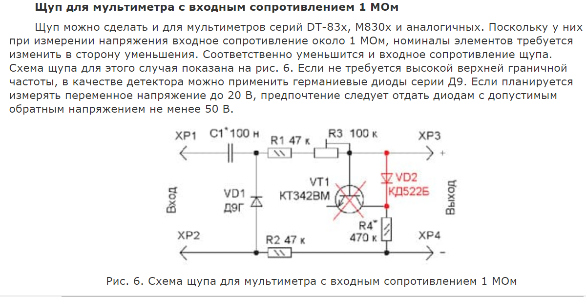

Сергей Эдуардович, здравствуйте! Вы уж сильно не ругайте по поводу моих пионерских или глупых вопросов... по измерениям подручными средствам. Если Вас не затруднит объясните пожалуйста или подскажите где можно почитать по этому поводу? Пробую настроить полосовые фильтры на выходе НЧ усилителя и ничего не выходит. Мультиметр DT-83x серий такие малые напряжения не показывает. У него минимальный предел 200в перемнки. Либо, я что-то делаю не так. Может есть схема какого нибудь щупа для этих целей? Собрал вот этот щуп. Пробую измерять им. Показывает какую-то ерунду. Спасибо!US5MSQ писал(а):Приветствую всех.
said-97
Действительно М не годится для измерений малых переменных напряжений.
А что других тестеров у Вас нет? Например старых советских аналоговых?
Ну тогда можно моим диодным ВЧ пробником, только обе емкости нужно увеличить ( или подпаять параллельно с ними) примерно в 50-100 раз, т.е. входную сделать 47-100 нФ, а сглаживающую 1-10 мкФ, можно электролит, разумеется с соблюдением полярности.
В том-то т беда, что нет дома нормальных приборов. В том числе Ц4342 или подобных. когда была возможность достать, купить... приборы особо не интересовали для дома. А оно получилось как всегда.)) Есть пару головок на 100мка. Вот и просматриваю в сети из чего можно собрать хотя бы на первое время. Сергей Эдуардович, большое спасибо за советы. Буду пробовать вашим пробником и изменю емкостя.US5MSQ писал(а):Действительно М не годится для измерений малых переменных напряжений.

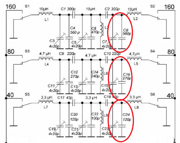

Сергей Эдуардович, здравствуйте! Спасибо большое за совет по настройке ПДФ с помощью диодного ВЧ пробника. Увеличил емкостя и теперь пробником можно измерять на выходе УНЧ. ПДФ собрал на дросселях по этой схеме. При настройке обратил внимание на то, что крайние емкостя на всех 3-х диапазонах совсем не работают.Можно их совсем исключить из данного фильтра? При настройке фильтра применяю КПЕ. Если выкручиваю КПЕ на минимум тогда максимальная чувствительность. Подстроечные из схемы полностью убрал. Так же обратил внимание , что на 80м очень много зеркалок АМ станций. Станции слышно вечером, примерно около часа гремят прям. Потом становятся тише и совсем пропадают. Видимо от прохода зависит. Хотя если антенну подключить в обход ПДФ подобного не наблюдается. С чем это может быть связано? Спасибо!said-97 писал(а):US5MSQ писал(а): Ну тогда можно моим диодным ВЧ пробником, только обе емкости нужно увеличить ( или подпаять параллельно с ними) примерно в 50-100 раз, т.е. входную сделать 47-100 нФ, а сглаживающую 1-10 мкФ, можно электролит, разумеется с соблюдением полярности.
Эти ДПФ рассчитаны на 50-омную нагрузку, а какая у Вас?
Нагрузкой служит основная плата.US5MSQ писал(а):Здравствуйте.
