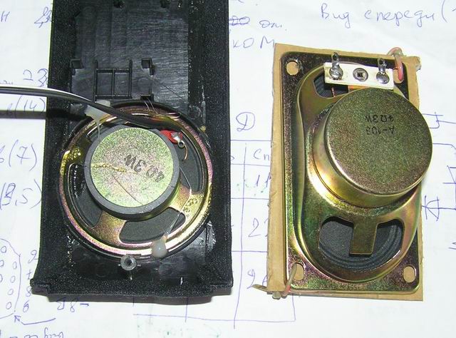

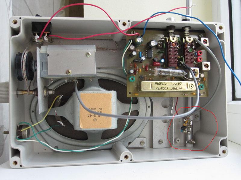

Приветствую всех участников форума и низкий поклон разработчику красивых схем Сергею Эдуардовичу Беленскому. Приобрел данный набор у Вячеслава Яременко в готовом виде, так как знаний у меня в радио деле очень мало, работает прекрасно, за что ему тоже огромное спасибо и так же низкий поклон. У меня два вопроса. Можно ли немного увеличить мощность усилителя без особых доработок, хотелось бы чтоб погромче работал. И второй вопрос по антенному усилителю на входе, как на видео https://www.youtube.com/watch?v=kGQGGislkrM коллеги, ему достучаться пока не могу, какую нибудь схемку, желательно в lay6. Почему в lay6, еще раз повторяюсь знаний мало, в схеме разобраться могу, вытравить плату тоже, ну а дальше пока слабоват. Чтоб на телескопическую антенну что то ловить если к примеру выехать на природу.

1. Повысить громкость проще всего и правильнее можно за счёт применения динамика с повышенным КПД - если нужен малогабаритный, тотакие применяются во многих так называемых мультимедийных компьютерных колонках. Внешний отличительный признак - большой магнит, такой как справа на фото.
2. Подключить телескопическую антенны можно через истоковый потвориттель, а лучше через вот такой антенный усилитель. Его смонтировать можно на маленькой макетной платке, размещённой вблизи телескопической антенны - именно так сделано у автора ролика
