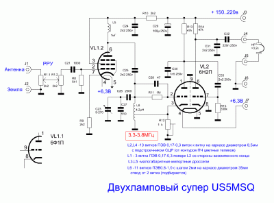

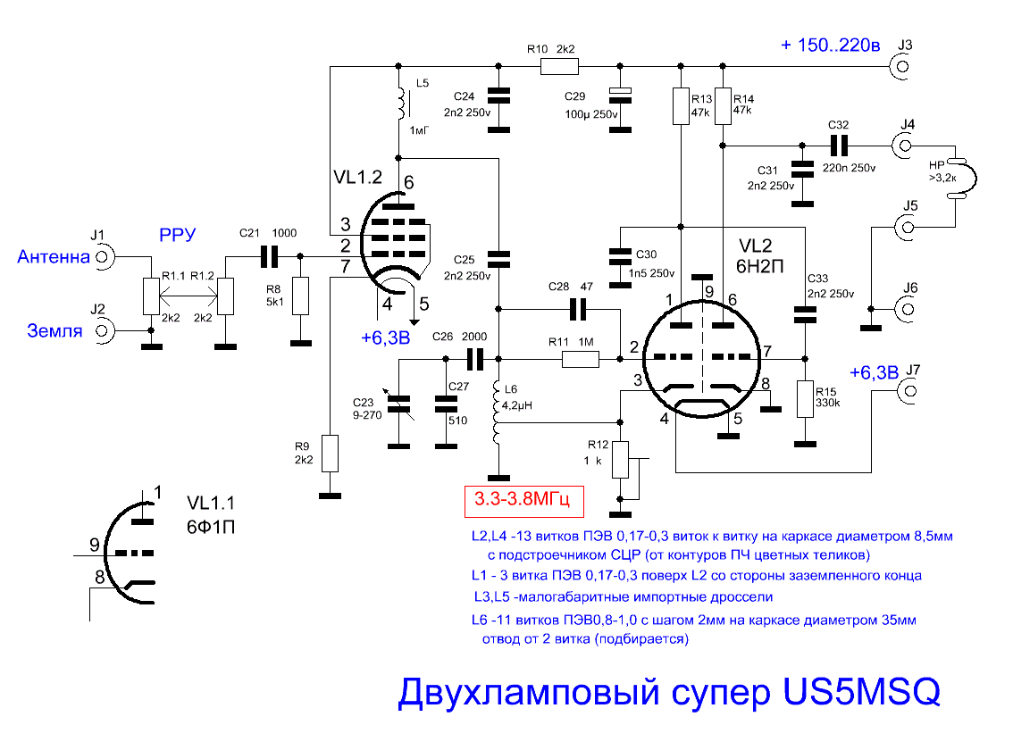

Сейчас думаю о сборе схемы на шасси в корпусе и есть желание сразу добавить увч каскад как в схеме двухламповый супер только без гетеродина. Следовательно хочу спросить: т.к. мне интересен лишь диапазон 100-80м, можно ли обойтись без входного полосового фильтра и собрать вход 6ф1п просто с аттенюатором?

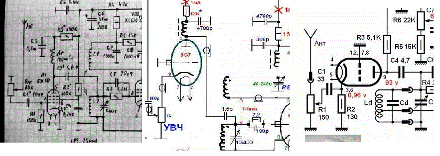

Пару примеров увч регенераторов:
Не совсем понял как работает аттенюатор... Точнее, правильно ли он работает у меня - первые 5-10 градусов поворота ручки сверху вниз(к земле) меняется частота и сильно садится чувствительность, остальные 90% вроде меняют чувствительность/громкость вплоть до что сильные станции вообще звучат даже если потенциометр посажен на землю. Потенциометр 2.2к, двойной, звуковой. Антенна 50Ом коаксиал, хотя на 'провод' поведение такое же. ; Как у вас в описании что по началу работы ставим аттенюатор в среднее положение, так мне практически ничего не ловится. Может виной потенциометр что он не линейный? Или антенной катушке больше/меньше число витков надо...

Если не использовать гетеродин, то правильно будет что для 6ф1п пентода катод остаётся посажен на землю через 2,2кОм?
Выводы 6ф1п триода 8 и 9 можно оставить в воздухе или посадить на землю?
P.S. Пока что получается такая схема, попрошу оценить на грубые ошибки, если всё хорошо, буду пробовать собрать. Спасибо.
Правильно ли понимаю что потенциометр для аттенюатора по вашей схеме должен быть линейным?
Да, потенциометр должен иметь линейную зависимость.
Если уж хотите оставить апериодический УВЧ, то при большой антенне лучше первую сетку посадить на землю, а входной сигнал подавать в катод, на тот самый резистор 2,2 кОм.
Тогда буду пробовать на сетку и на катод. P.S. В мною выше приведённой модификации схемы, там с C21, R8 и R9 технически по включению и номиналам 'на глаз' всё верно? Имеет шанс на успешную работу?US5MSQ писал(а):Да, потенциометр должен иметь линейную зависимость.
P.S. Я правильно понимаю что собрав в окончательном монтаже каскад регенератора на 6н2п, перед сборкой и пробами с увч, но не имея антенную обмотку, работу самого регенератора можно проверить запитав антенну через не большой конденсатор прямо на контур и в принципе регенератор уже должен работать?
Всё верно.
Только при включении антенны в катод С21=10 нФ керамика, а R8 закоротить.
При подключении без УВЧ емкость связи с антенной должна быть порядка 3.3-27 пф (подбирается), а можно сразу поставить триммер, которым можно оперативно регулировать связь с антенной и силу (громкость) принимаемых сигналов.
