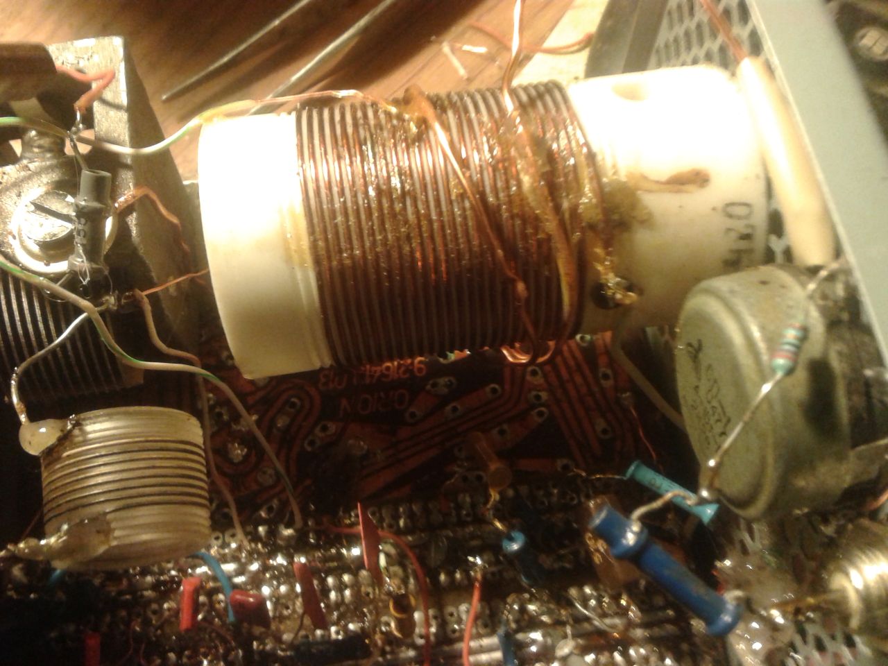

Все зафиксировал витки катушки клеем пусть сохнут. К понедельнику будет ок...
Да еще поиграюсь .... с пнд

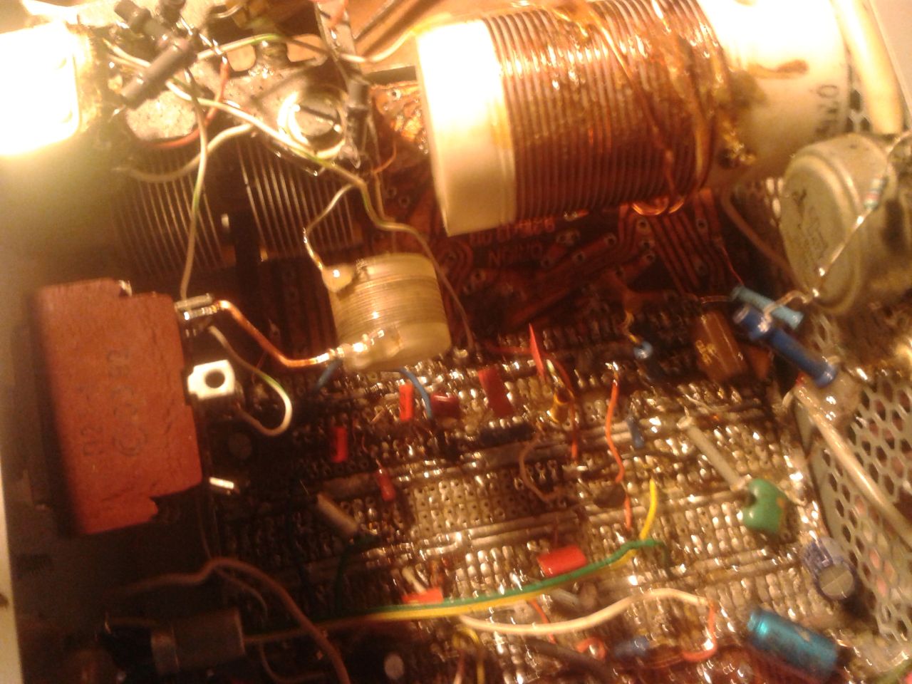

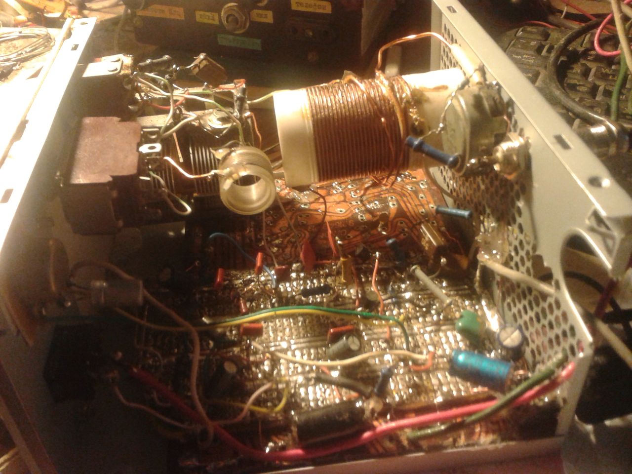

Привет всем!
Вот как и обещал вид моего приемника - внутренности

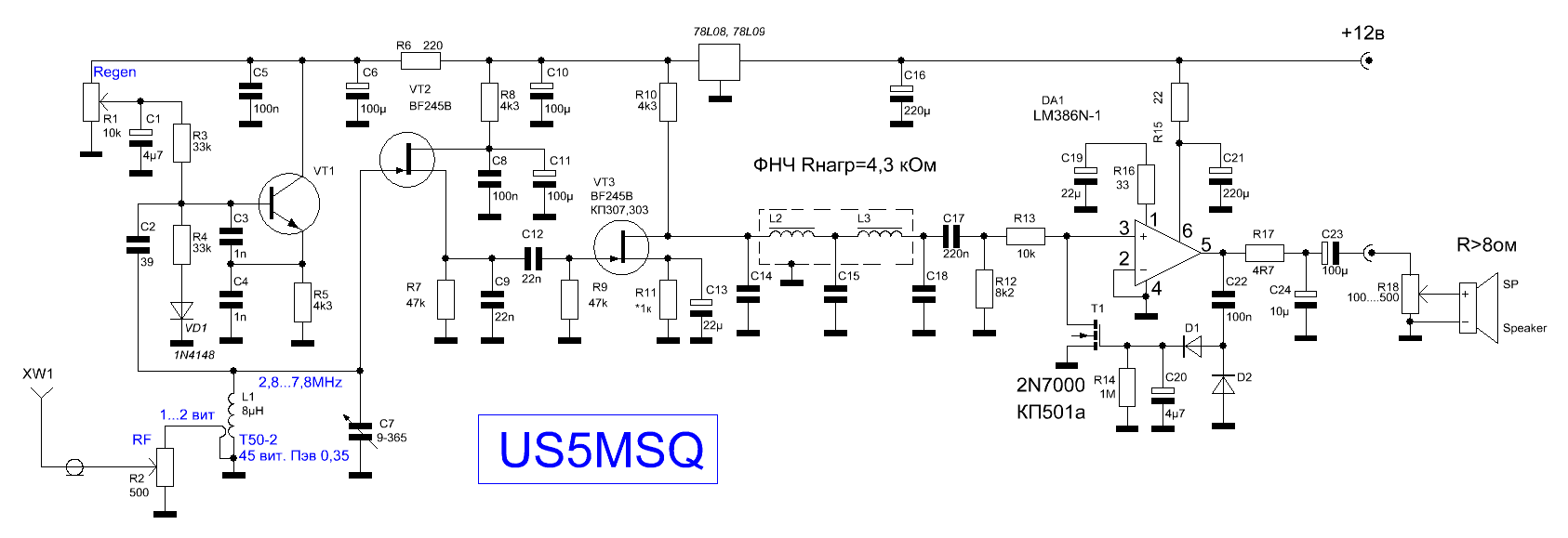

Сергей, можно ли какое-то АРУ приделать к этому приемнику?

Проще всего реализовать АРУ по НЧ, взяв за основу одну из моих схем.
Кстати, насколько помнится я здесь на форуме уже выкладывал возможный вариант АРУ, привязанный именно к этому приёмнику

Доброго времени суток.
Сергей, вы выкладывали схему этого регенератора с УНЧ на LM386 (+АРУ) на CQHAM.RU, в теме "Простые транзисторные регенеративные приёмники"...

Добрый день Сергей!
У меня вопрос такоц ...
В детекторе стоит BF245C и напряжение на истоке не 2 В ,а 1 В .
Это правильно? Еще по поводу АРУ на схемах оно сделано для LM 386 ,а у меня в
ор гинале транзи сторы .... подойдет?
Определяющим для эффективной работы детектора на полевике является не напряжение на истоке, а ток стока (он рассчитывается по падению напряжения на истоковом резисторе), который должен быть не более 150 мкА (лучше 50-70 мкА) - побирается истоковым резистором. В этом плане BF245C, имеющий большое напряжение отсечки, не самый лучший выбор.
Конкретное исполнение УНЧ не принципиально, здесь главное понять идею и для нормальной (эффективной) работы АРУ Кус УНЧ должен быть не менее 100

Ясно. Ну так 1В/47к будет 21 мкА ... или я ошибся
По даташиту у всех bf245 ток стока 100 мА ...
