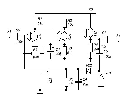

Вот схема включения АРУ в догонкуUR5FCM писал(а):Привет Сергей!
Включил АРУ по вашей схеме ....
Попался плохой полевик 2N7000
Поставил нормальный ... Усиление поднялось значительно ....
Там в схеме нет какой либо регулировки уровня
У меня стоит в оригинальном УНЧ с эмиттерным повторителем ....
Согласно схеме с выхода через емкость 0.1 - два диода германиевые далее на мосфет с затвора 1М + емкость 20 мкФ
Со стока на вход УНЧ ...
Правильно?
- Сообщения: 5168
Полевик нужно истоком включить на общий провод, а сток включить на левый (по схеме) вывод С5, дабы постоянное напряжение не попадало на сток. Впереди поставить резистор в несколько кОм (точное значение зависит от предыдущей схемы) и разделительный конденсатор, если оттуда поступает постоянное напряжение

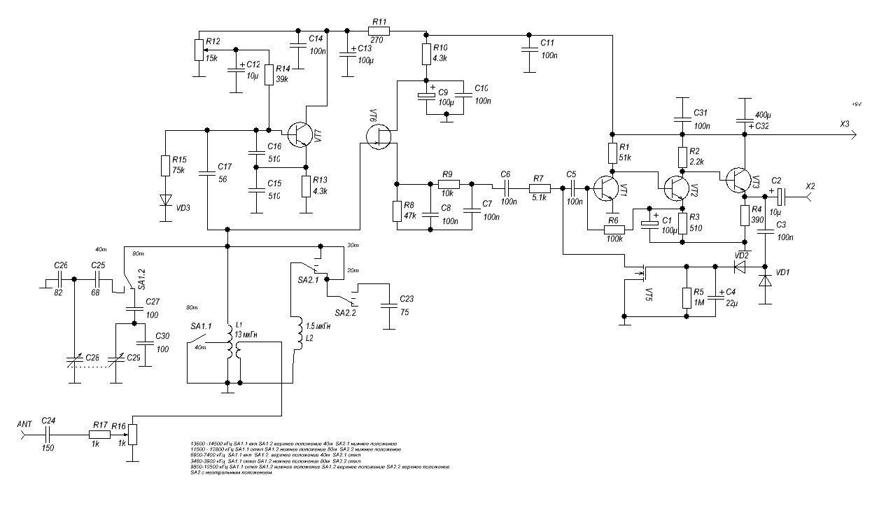

Добрый вечер! Ясно. Резистор 2-4 кОм перед С5 . В эту точку сток полевика. Перед резистором еще емкость . Это вход УНЧ С5 .... перед ним фнч и детектор.US5MSQ писал(а):Полевик нужно истоком включить на общий провод, а сток включить на левый (по схеме) вывод С5, дабы постоянное напряжение не попадало на сток. Впереди поставить резистор в несколько кОм (точное значение зависит от предыдущей схемы) и разделительный конденсатор, если оттуда поступает постоянное напряжение
Еще раз привет!
В оригигальной схеме перед УНЧ стоит резистор 10 к и емкость
на землю т.е. Фнч своего рода далее идет С5
Получанстя после 10к емкость резюк С5
Вот получилось так.UR5FCM писал(а):Еще раз привет!
может где-то ошибся
Сейчас слушаю FT8 НА 30м ...

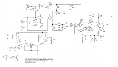

- Сообщения: 5168
Слишком большие значения С7,С8. R7 можно убрать, вполне достаточно R9.
Ок С7 и С8 опечатался там 33н стоятUS5MSQ писал(а):Слишком большие значения С7,С8. R7 можно убрать, вполне достаточно R9.
Я тоже думал что R7 не нужен ...хотя так тоже неплохо работает
