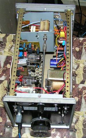

US5MSQ писал(а): ... Плату приемника лучше расположить вертикально по правую сторону, так, чтобы цепи ПДФ и ГПД были внизу и горячий воздух от ламп к ним не попадал, а уходил сразу вверх, в вентиляционные отверстия, сделанные в нижней и верхней крышках, подобно сделанному мной в МЛ ТРХ, только на противоположной стороне.

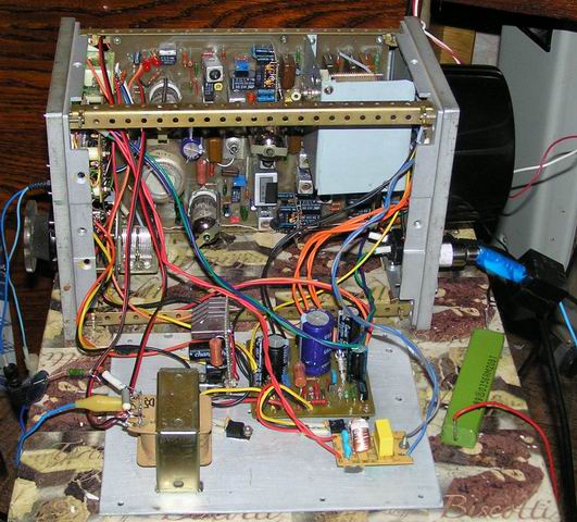

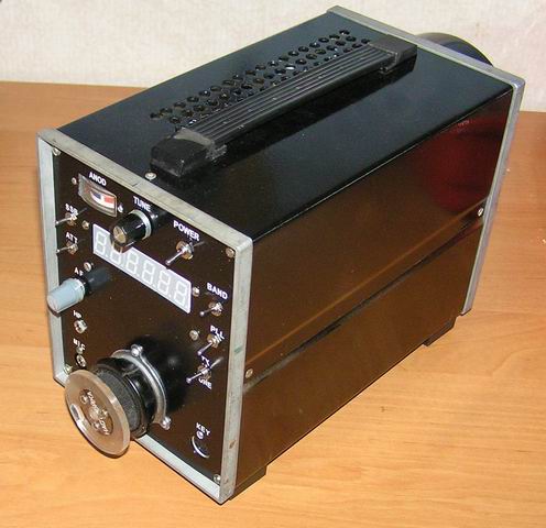

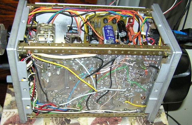

МЛ ТРХ был размещен в относительно малом корпусе от вольтметра типа В3-38В (Габариты: 155х209х278 мм). Монтаж получился плотный, почти объёмный :)
По поводу ФЭМ1-040. Если очень хочется :) то можно попробовать поставить его, общее усиление тракта снизится раза в 3-4, но при хорошей антенне должно хватить, изменений в схеме не потребуется, разве что подобрать емкости по входу и выходу.

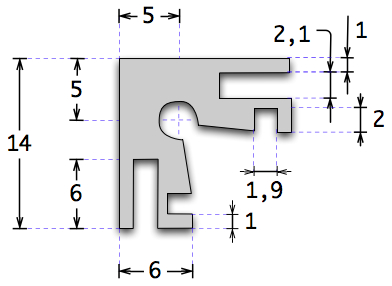

Если взяться самому ваять, то не обойтись без угловых профилей и алюминия на все стороны. Вот тут товарищ описывает расчёт и сборку корпуса с угловыми профилями http://transistorgrab.de/en/2006/12/05/ ... n/#more-17 (сборка корпуса по-быстрому).
