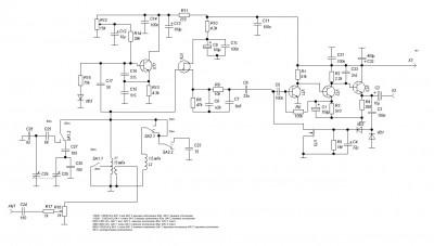

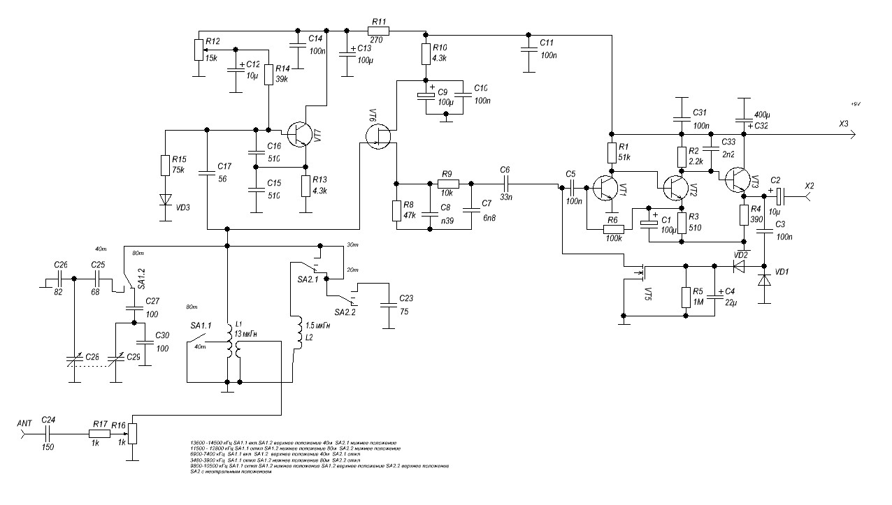

Да уж поменял емкости С8 оказывается стояла н39 или 390 пФ
также и С7
С7 заменил на 4н7, а С8 оставил 390 пф потому что плохой подход регенерации с 10н невозможно словить.
Хотя так тоже не ахти надо посмотреть где сделать подход плавней ...
Резистор убрал с6 теперь 33н
Вот так ...
С6 не надо уменьшать, как минимум 100 нФ, иначе при работе АРУ будет изменяться спектр сигнала.
Плавный подход к генерации обеспечит многооборотный резистор R12.
Остальное вроде всё в норме, хотя я бы увеличил С8 хотя бы до 1-2,2 нФ, но обязательно керамика.
Ну и нарисуйте правильно включение VT5, а то глаз режет... :)

Сергей, у меня стоят красный С8 квадратный написано н39с м750 ...
Ранее такие ставили в приемники.
Насчет резистора реген. Нет такого у меня и можно решить другим способом?
И еще КПЕ в нескольких местах прослушивается шуршание при маленькой индуктивности катушки.
На вч диапазонах.. . Как это лечится?
Последний раз редактировалось UR5FCM 23 янв 2019, 22:24, всего редактировалось 1 раз.
Это 390 пФ, маловато будет... Впрочем если Вас это (звучание приемника и его избирательность) устраивает, почему нет?
