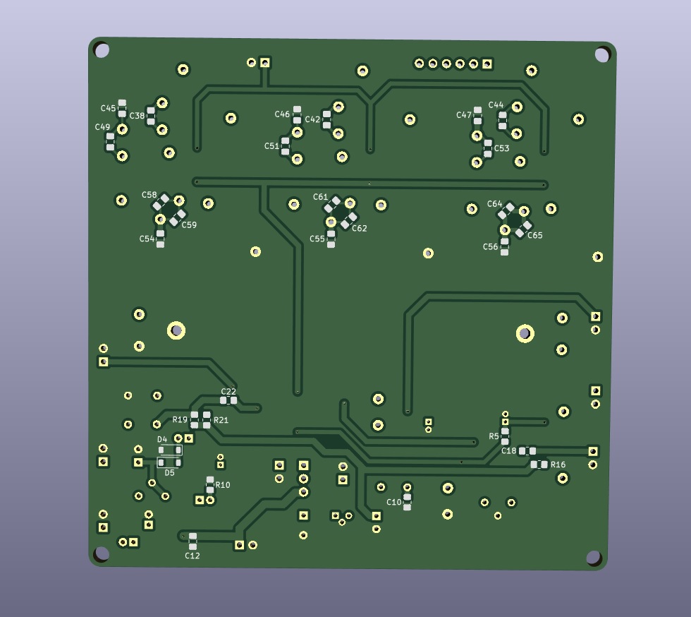

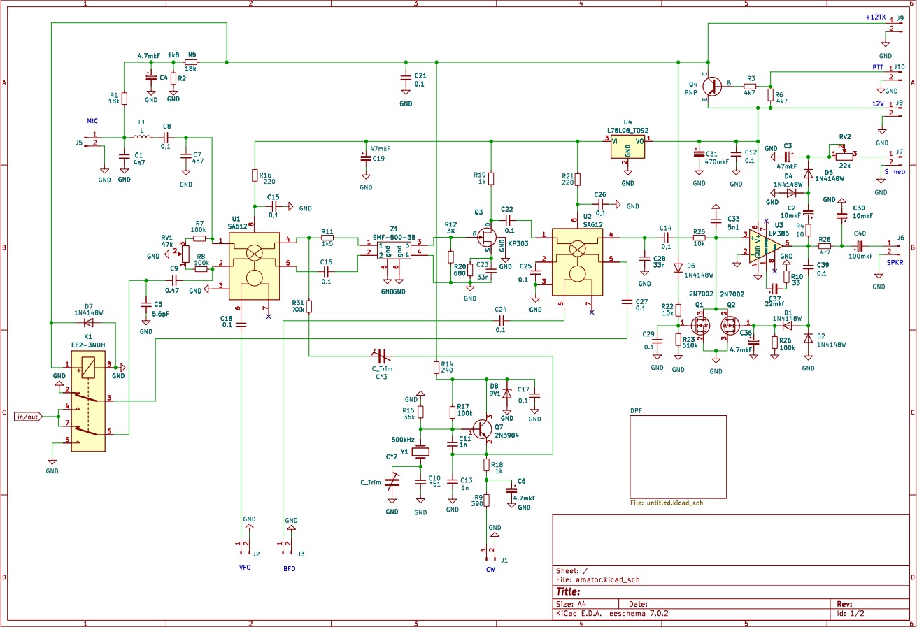

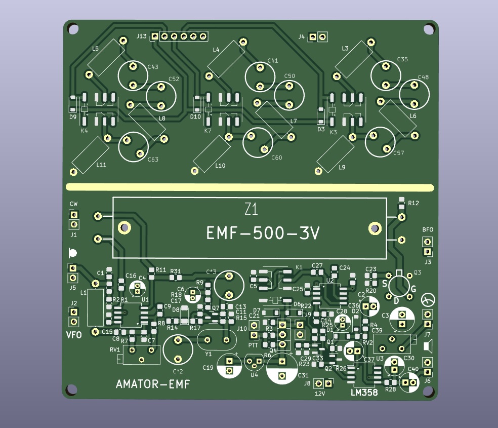

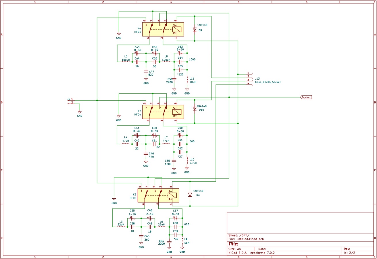

Будут какие то замечания по схеме ?
Freddy
Сообщения: 131
Re: Трансивер Аматор SA ЭМФ
Сообщение Freddy »
А это проект платы .
Freddy писал(а):Будут какие то замечания по схеме ?
В целом всё правильно нарисовали. Пару советов:
1. Я бы сразу разместил на плате делители напряжения ГПД и опорника, поскольку уровень выходного сигнала Si5351 здесь избыточен.
2. Диоды выпрямителя S-метра лучше выбрать германиевые или Шоттки.
Freddy
Сообщения: 131
Сообщение Freddy »
Добрый день. Делители уже есть на плате синтезатора . Подскажите какой нибудь вариант импортных диодов Шоттки в смд , германиевых нету и взять негде . Размещение дросселей в дпф нормальное ?На выходе дпф не нужно резисторов для согласования ? Цепь подачи сигнала с генератора cw правильно сделана ? Обвязка эмф без замечаний ? Я думал сначала сделать возможность согласования эмф но не рискнул потому как не совсем понимаю как это должно быть . Посты Ваши читал на скр ) но тут эмф круглый эмф 500-3В
Freddy писал(а):Добрый день. Делители уже есть на плате синтезатора . 1.Подскажите какой нибудь вариант импортных диодов Шоттки в смд , германиевых нету и взять негде . 2. Размещение дросселей в дпф нормальное ? 3.На выходе дпф не нужно резисторов для согласования ? 4.Цепь подачи сигнала с генератора cw правильно сделана ? 5.Обвязка эмф без замечаний ? Я думал сначала сделать возможность согласования эмф но не рискнул потому как не совсем понимаю как это должно быть . Посты Ваши читал на скр ) но тут эмф круглый эмф 500-3В
1. Дык сейчас найти выводные диоды значительно труднее, нежели CMD. Подойдут любые маломощные хоть ВЧ ( например BAT41, 1N5711, 1N60P и т.п.), хоть НЧ (S4 и т.п.)
2. Пойдёт, но я бы поставил дроссели последнего звена ПДФ вертикально. А вот для коммутации такого ПДФ, имеющего довольно высокоомный выход, нужно применять 2 отдельных реле, иначе развязка входа/выхода ПДФ будет никудышняя - порядка 20 дБ.
3. При большой добротности катушек (более 40) может потребоваться на общей выходной шине ПДФ согласующий резистор 1,5 кОм
4.Правильно. Резистор R31 не нужен
5. Слона-то (круглый эмф 500-3В) я и не заметил :oops: Ему требуется совсем другие цепи согласования, нежели для показанному на схеме пьезоЭМФу. Подсмотреть согласование можно в схеме варианта АМАТОРа на магнитостриционном ЭМФ - такой тоже есть в ИНЕТе. В приложении мои рекомендации по этому вопросу.
