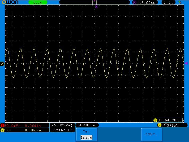

Сергей Эдуардович вот скрины с осциллографа. Три лампы и все выдают разную амплитуду сигнала.Сигнал снимался с ОГ. Замерил падение напряжения по Вашей методике, правда у меня стоит резистор 75 ом. Падение на 1 лампе= 0,9В на второй= 0,4В на третей=0,3В.
Я так понимаю что из трех, нормальная лампа это под номером 1.
Всё правильно, но я бы сказал мягче :)
первая лампа - лучшая, но в принципе неплохо будет работать и вторая, хотя она с частичной потерей эмиссии.

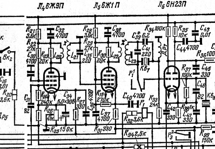

Сергей Эдуардович, можно вопрос? Вот УПЧ из известной схемы UW3DI. Хотел бы собрать его на лампах 6Ж1П, или 6Ж2П. Причина - есть в наличии эти лампы и уже сделано шасси с семиштырьковыми панельками. Хотел бы Вашей рекомендации, какие конкретно лампы лучше применить, и потребуются ли какие-то при этом переделки в цепях питания электродов?
Спасибо!
Здравствуйте, Анатолий.
Собственно схема включения для 6Ж1П и 6Ж2П (если не планируете введение АРУ по третьей сетке) аналогична включению Л5. Если всё же планируется включение обоих каскадов на 6Ж2П с АРУ по 3й сетке, то схему включения можно взять здесь http://www.radiolamp.ru/shem/tuner/3.php?no=30
только анодное напряжение обоих каскадов нужно понизить до 120в подбором R21,R28

Сергей, а этот тракт можно использовать для девяти мегагерц? Разница ощутимая.. Если да, то что должны представлять собой трансформаторы?
прочитайте внимательно описание приемника, там всё есть по теме высокой ПЧ

С катушки связи L4 нагрузочный резистор - R6?
Anatoly
Сообщения: 42
Зарегистрирован: 27 ноя 2016, 11:52
Сообщение Anatoly »
Катодный резистор для регулировки рабочей точки - R8? В тексте вроде как другие порядковые номера, или куда-то не туда смотрю
