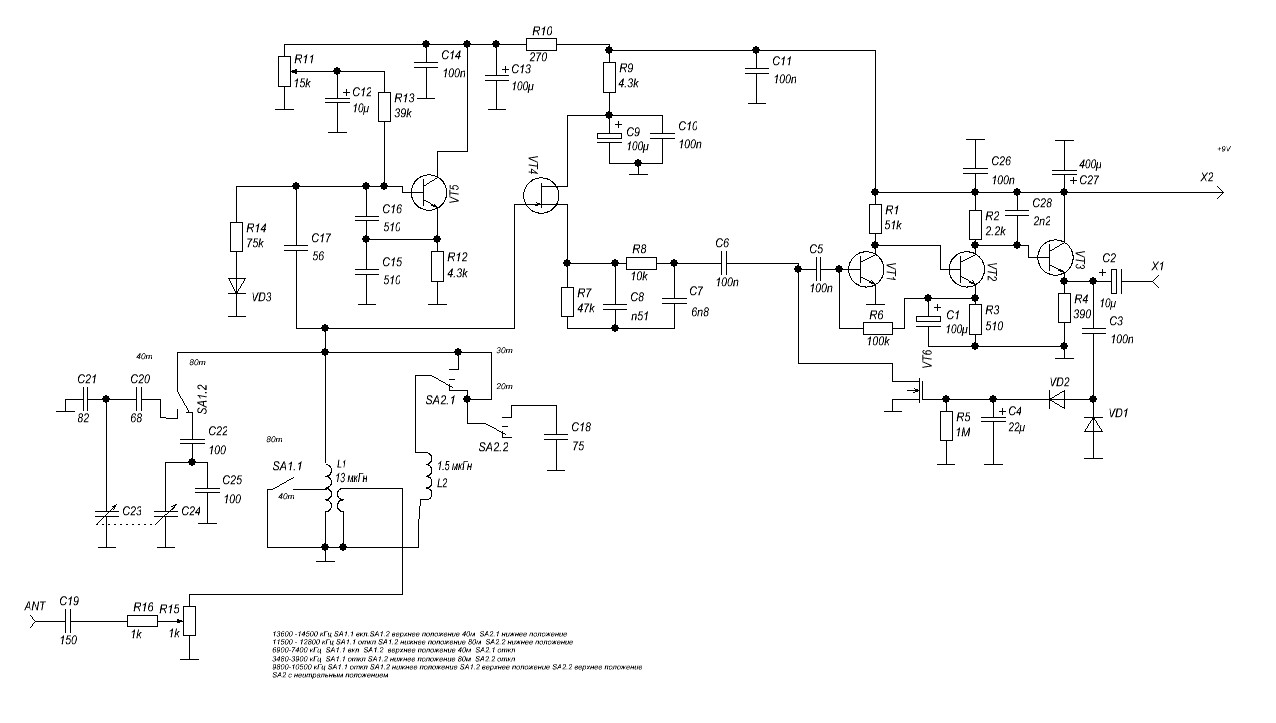

UR5FCM писал(а):1.Конденсатор С8 какую роль выполняет?
2.Насчет резистора реген. Нет такого у меня и можно решить другим способом?
3.И еще КПЕ в нескольких местах прослушивается шуршание при маленькой индуктивности катушки. На вч диапазонах.. . Как это лечится?
1. Фильтрация продуктов детектирования.
2.Можно применить 2 переменных резистора для грубой и точной регулировки или ограничить диапазон регулировки только в требуемом диапазоне дополнительными резисторами, можно подстроечными.
3.Только замена на более качественный

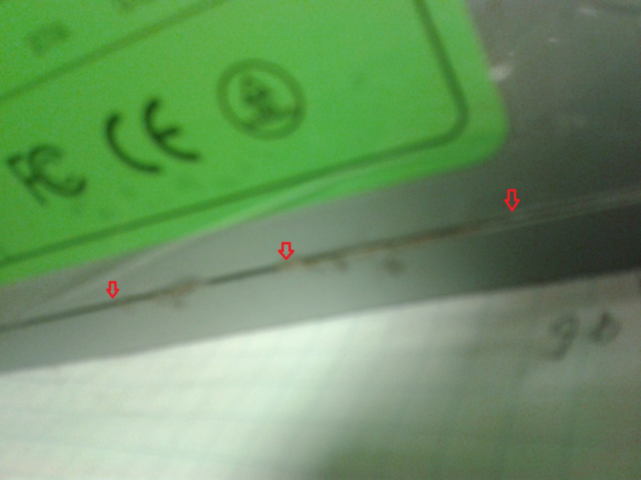

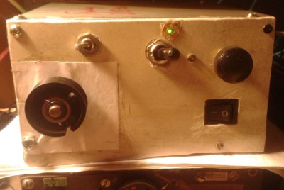

Корпус от приемника сделан из старого корпуса бп компьютера и когда я одеваю верхнюю крышку хотя она прикручена заметно шуршание при двигании его ...
Не знаю как тут быть
UR5FCM
Сообщения: 101
Сообщение UR5FCM »
Проклеил скотчем места стыковок стало лучше
Вопрос снят СПБ

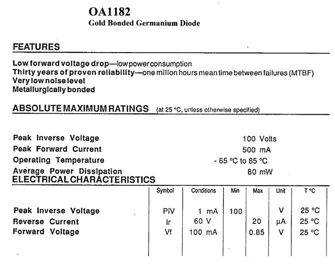

US5MSQ писал(а):Начальный уровень срабатывания, или если угодно порог, АРУ примерно 0,6-0,7 Вэфф, максимальный уровень, как правило, не превышает 0,8-1 Вэфф.
Это понятно мне ...т.к. диоды германиевые стоят OA1182
Я имел ввиду как на работе сказывается или ограничивает сильные сигналы или повышает чутье
Мне практически видно, что происходит вытягивание слабых сигналов ...
Ранее чутье было слабее ...
Последний раз редактировалось UR5FCM 24 янв 2019, 15:53, всего редактировалось 1 раз.
Нет, чутьё не повышает, всего лишь защищает УНЧ и наши уши :) от перегрузки сильными сигналами, позволяя практически всё время принимать на максимальном усилении.
Указанные выше уровни для кремниевых диодов. При германиевых диодах уровни будет примерно на 0,2-0.3 Вэфф меньше
UR5FCM
Сообщения: 101
Сообщение UR5FCM »
US5MSQ писал(а):Нет, чутьё не повышает, всего лишь защищает УНЧ и наши уши :) от перегрузки сильными сигналами, позволяя практически всё время принимать на максимальном усилении.
У диодов OA1182 - прямое напряжение до 1В по даташиту
Читаем внимательно даташит - прямое напряжение не более 0,85В при токе 100 мА!!!
В детекторе АРУ рабочие токи в 1000 раз меньше, соответственно и падение напряжения на них будет порядка 100-150 мВ. Причём эта величина мало зависит от типа германиевого ВЧ диода, будь то наши Д2,Д9 или импорт
