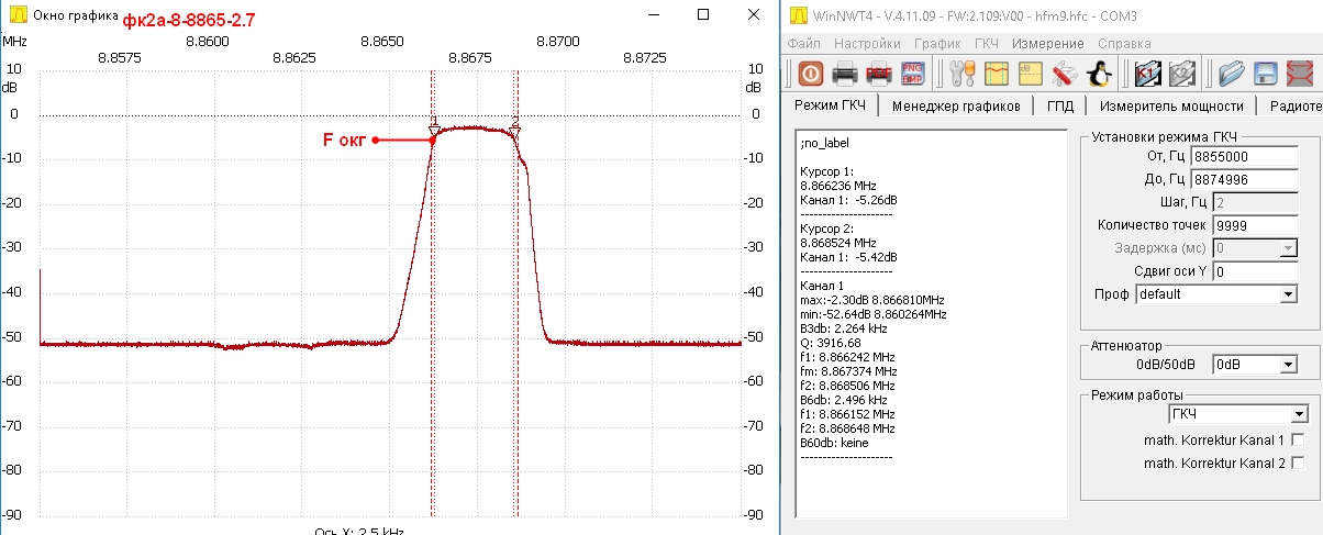

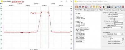

проробовал разные транзисторы
у BF245A истоковый резистор получился 180 ом
у KП307А 30 ом
показалось что работают одинаково если судить по шуму со входа
принимать станции с эфира пока не пробовал
в комплекте с фильтром 8865 шёл опорный кварц 88672 я так понимаю частота подстроечным конденсатором уводиться выше ,на правый скат фильтра
какая будет раскладка гетеродина?
1 если опорная частота будет на правом скате для usb и для lsb
2 если опорная частота будет на левом скате для usb и для lsb (если сдвинуть частоту окг индуктивностью)
есть ли какая разница на каком скате размещать частоту опорника?
Давид
Re: Трансивер STEP
Ну так и должно быть - в данном каскаде особой разницы от применения разных типов полевиков не заметите, разве что по приборам.
А вот Ваши вопросы по поводу всего остального меня пугают - Вы что совсем не в теме и никакой радиолюбительской литературы принципиально по теме не читаете? :roll:
частоту опоры в многодиапазонном аппарате нужно всегда располагать на нижнем срезе АЧХ КФ (точнее примерно на 300 Гц ниже от частоты среза по уровню - 6 дБ), тогда для приема нормальной боковой полосы (нижней на нижних диапазонах и верхней на верхних) применяется классическая раскладка частоты ГПД, когда на нижних диапазонах она должна быть выше частоты сигнала, а на верхних - ниже частоты сигнала
