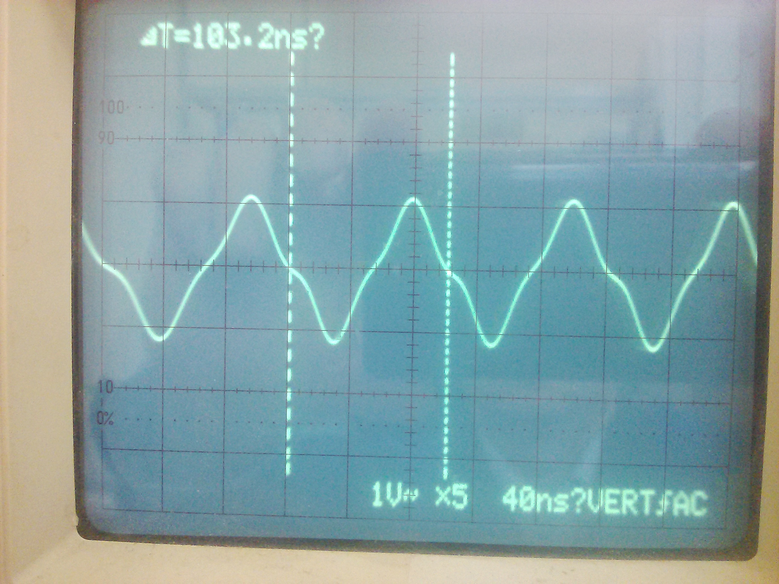

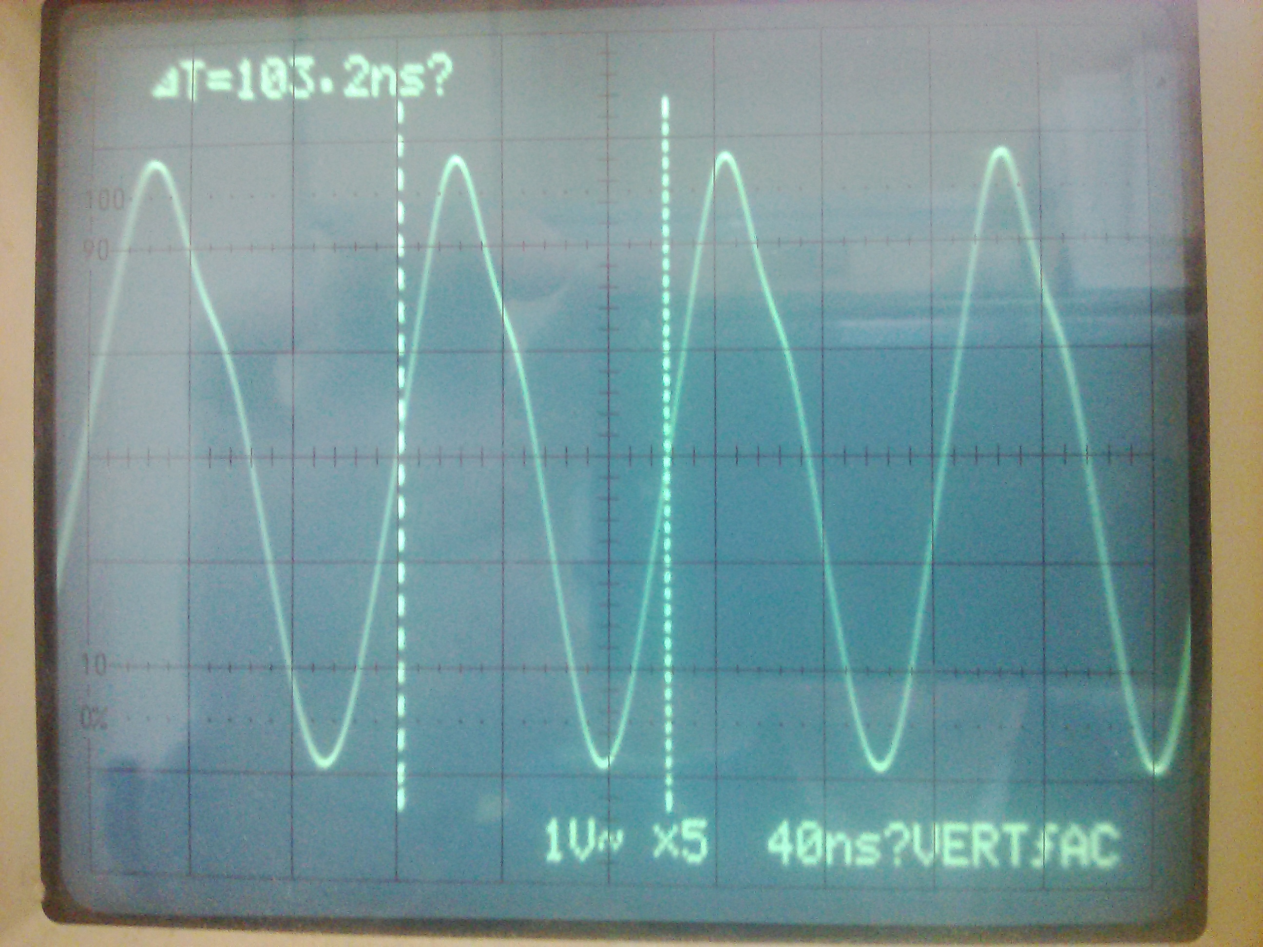

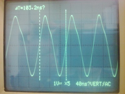

Чтобы не быть голословным
Вот, что меня удивило:
Ну такой осциллограф с цифровым отсчётом значений периода - фактически частотомер и должен - фиксировать изменения частоты с точностью как минимум 1 %, т.е. изменения частоты в авторском ГПД (до3-4%) или в моём варианте (на 80м диапазоне до 10%, на верхних до 3%) должен фиксировать.
Какой транзистор применили в ГПД? По какой схеме собран? Какие пределы изменения напряжения смещения на базе?
VladimirLL
- Сообщения: 55
- Зарегистрирован: 24 авг 2017, 15:05
Схема Ваша, со стабилизирующим диодом и 120 ом в коллекторе,
транзистор 361 б.
Напряжение питания 9,11V, крона, без емкостей фильтрации.
На базе от 5,35 до 8,02.
База -эммитер 0,48-0,41 V.
транзистор 361 б.
Судя по картинке, частота генерации порядка 10 МГц вместо почти 14 МГц. Вероятно, что измерительный кабель, емкость которого порядка 100-120 пФ, осциллографа подключаете на коллектор. В результате емкость контура удвоилась, соответственно изменения частоты уменьшились до трудно различимых величин. Попробуйте переключить осциллограф к емкостному отводу - на эмиттер
