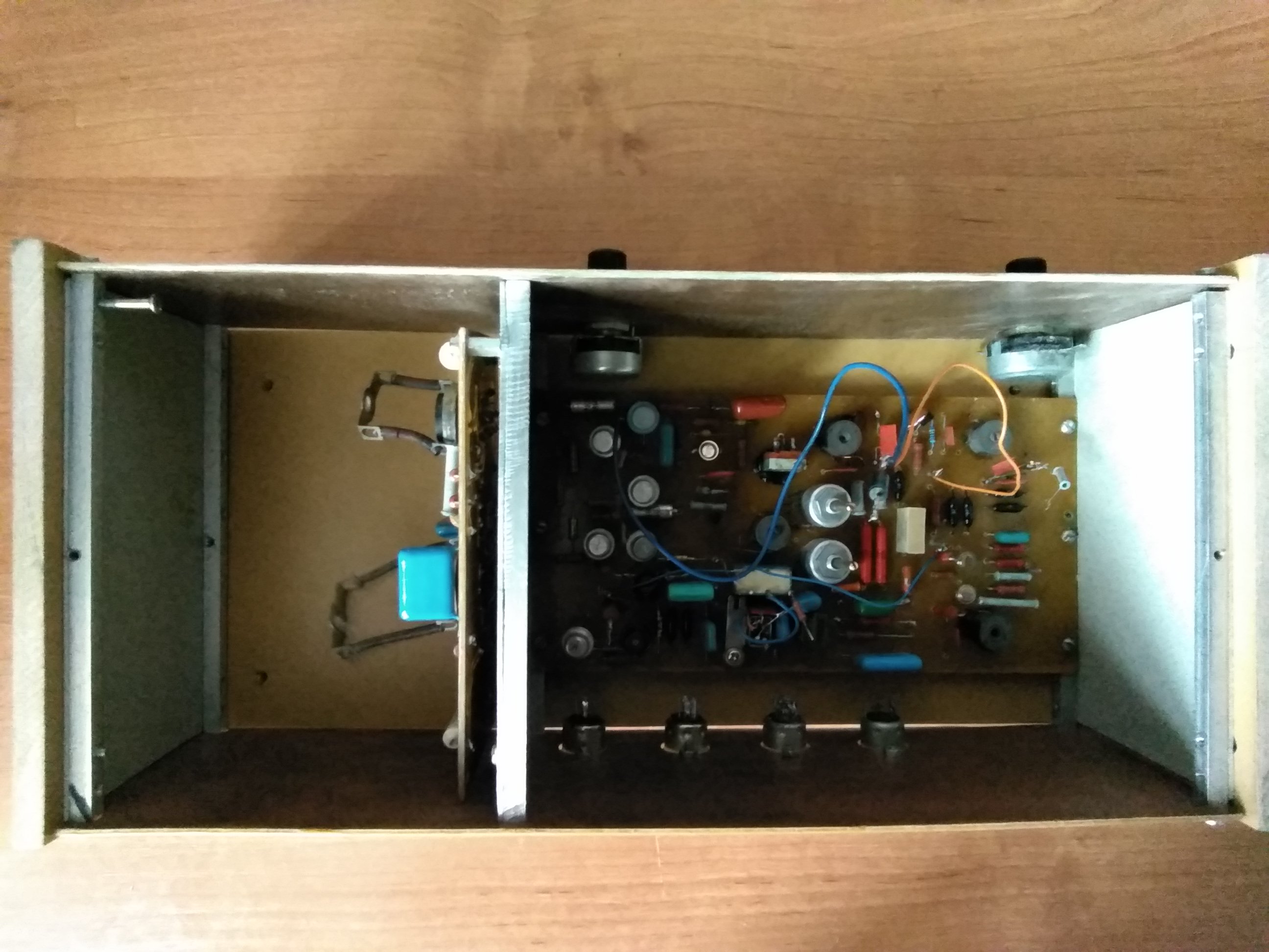

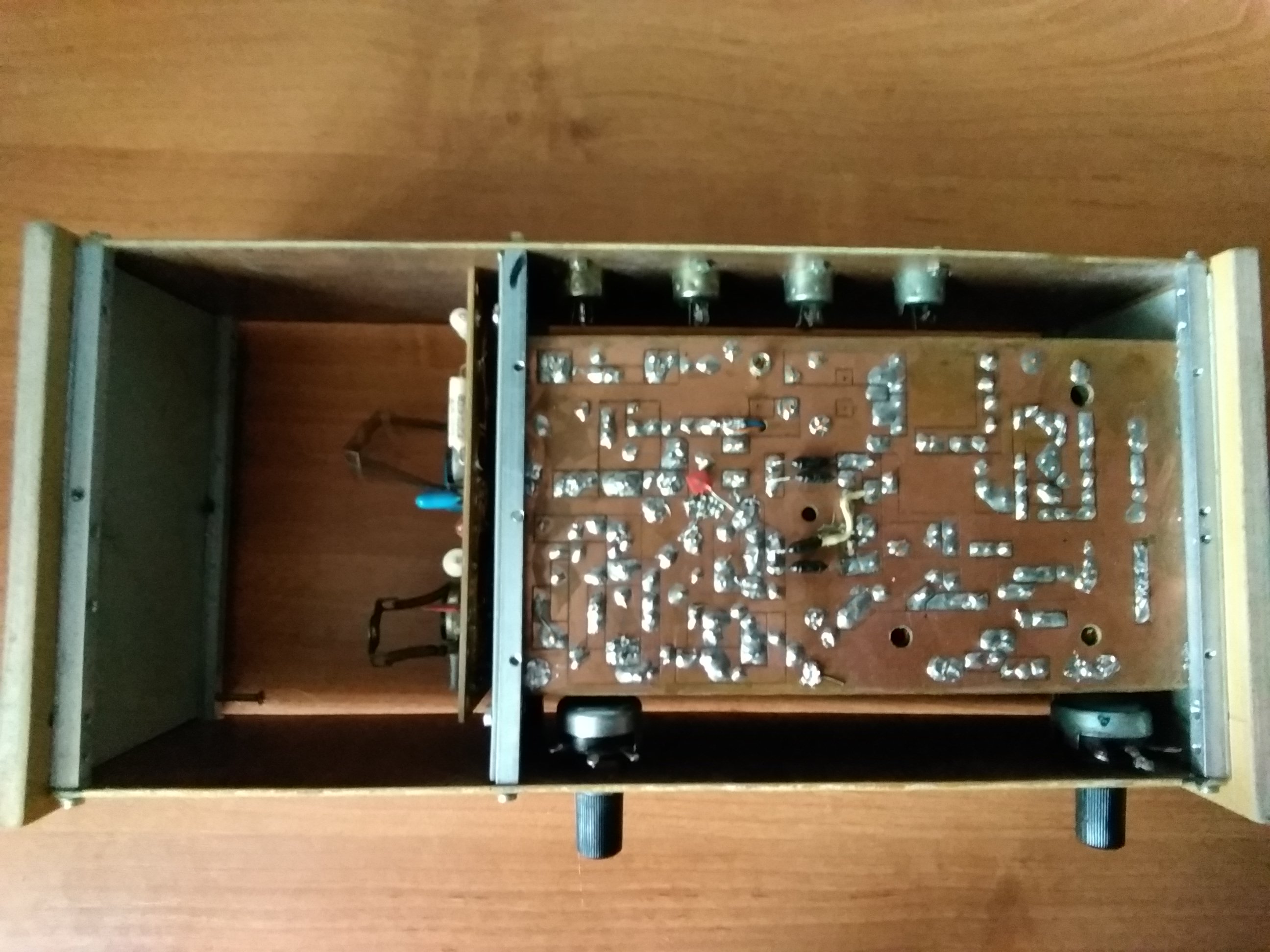

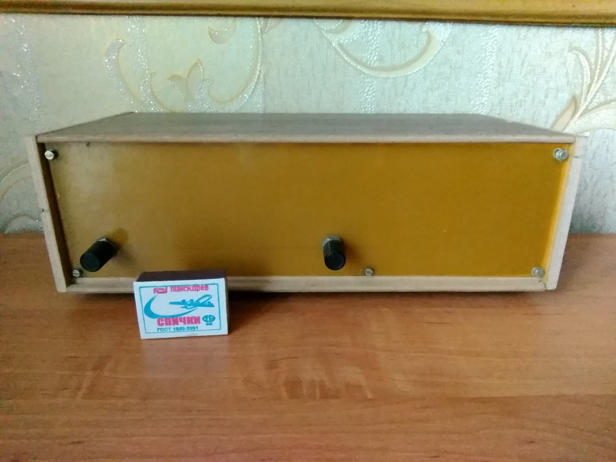

Плата заехала в корпус.
Вид сверху.
Вид сверху.
Вид снизу.
Вид снизу.
Передняя панель
Передняя панель

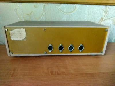

Задняя панель
Задняя панель
Re: Трансивер RA3AAE на 160 м
Хорошо заехала :)
Классный корпус!

US5MSQ писал(а):Хорошо заехала :)
Классный корпус!
Спасибо. :oops:

Ivan_Ivanov писал(а): Плата заехала в корпус ...
Иван, приятно глазу аккуратно и добротно.

Сергей Эдуардович, Борис, здравствуйте. Я опять на распутье. :?
В отсеке корпуса для УМ видна вторая плата. Это уже готовый ламповый вариант УМ для Радио-76.
http://r4f.su/hf/trx/pic/radio76/7.gif
Возможно ли использовать его с данным трансивером? Как и куда его правильно подключить?
Здравствуйте, Иван.
В принципе, если очень хочется :) , вместо "родного" УМа можно подключить и этот. Надо только сохранить коммутацию приём/передача и обеспечить согласование уровней напряжения сигнала. Для этого делаем R14=75 Ом, С28=56 пФ, а к их общей точке через разделительный керамический конденсатор 10-33 нФ подключаем вход УМа Радио-76 (отвод катушки L1), анод диода V9 к нижнему выводу дросселя Др1, дабы при переходе в режим приёма отрицательное напряжение -12В запирало выходную лампу.
