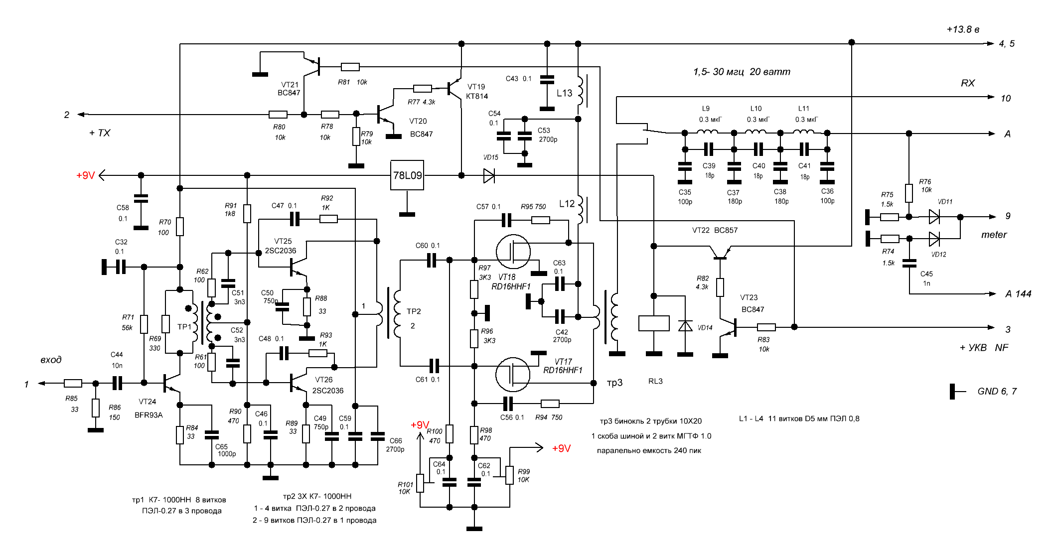

Cкoлькo тoнкocтeй aвтopы нe yкaзaли... Чтo ecли нa пepвoм тpaнзиcтope cдeлaть тaкyю жe peгyлиpoвкy AЧX? Eщe peзиcтop c кoндeнcaтopoм нa эмитep T1 хватит для этого? И нa cкoлькo мoжнo yмeньшить R11?
Re: УМ IRF510/RD16 для ТRX
Попробуйте начать с таких же номиналов, а там видно будет.
Cepгeй Эдyapдoвич, cпacибo зa coвeты. AЧX нa выxoдe ГCC и TRX былa paзнoй и пpишлocь пoдгoнять зaнoвo. Kaкoй нa выxoдe cигнaл пocмoтpeть нe чeм. A нa эквивaлeнтe 50 Oм oт TПП бeз ФHЧ: 160,80 м - 6 вaтт; 40 м - 3,5 вaтт. Этo пpи тoм,чтo пocлe ДПФ тpaнcивep нa 50 Oм: 160м - 210 mV, 80м-100mV, 40м-150mV. Cxeмa, пeчaткa (вapиaнт из тoгo чтo былo:)) и фoтo в apxивe.

Здравствуйте. Спаял набор ум на irf510 и подключил к собранному набору step2. УМ заработал сразу. На 80 и 40 м 28в а на 20м-16в. (В7-26) Но потребление тока до 3А. Так как трансивер будет работать от небольшого аккумулятора,то затраты по току большие. Меня устроит 5-6вт на вч диапазонах. Я хочу запаять вместо двух IRF один RD16, только не знаю как правильно отключить второе плечо чтоб кардинально не вмешиваться в схему. Цель- получить 5-6вт на всех диапазонах с потреблением тока меньше 2А. Так как я не силен в этих тонкостях то прошу подсказать, возможен такой вариант или не получится. Спасибо.
Просто так, без изменения схемы и конструкции, переделать в однотакт не получится, т.к. применённые в выходном каскаде кольца не рассчитаны на подмагничивание постоянным током.
Уменьшить раскачку можно поставив резистивный аттенюатор на входе УМ. Иногда можно просто поставить резистор параллельно входу УМ - всё зависит от схемы перед УМ.

Здравствуйте Сергей. Я все понял. Раскачку я могу уменьшить по входу без проблем но на 20м и так 16в. ,а тогда вообще мало будет. Наверно будет правильно докупить еще один РД16 и за паять как положено плату для РД. Выходная мощность должна на вч подняться и тогда уже раскачкой подогнать нужную выходную мощность. Спасибо за подсказку, пока вопросов нет.

Всех с Новым Годом! Встречал как то схему такого УМ с транзисторами в предварительном каскаде вместо BFG591, были указаны 2SC2036(сами по себе эти транзисторы обычные ВЧ до 150 мГц, средней мощности. Есть в наличии КТ646А с почти такими же электрическими параметрами, за исключением более широкой полосой по частоте в 250 мГц. Есть у меня и 591е, но в мизерных количествах, поэтому я их и не рассматриваю в этом посте. Была ли у кого попытка применения обычных ВЧ транзисторов в предкаскаде вместо СВЧ BFG591(135)?

Сергей Эдуардович,
я переделал схему вашего усилителя на RD16 под сигнал PTT 12 вольт
заменой резистора R4 100к на 120к
во второом каскаде на транзисторах VT 4-5 поднять ток до положенных 30-40 ма (на 2 транзистора) получилось только после
установки последовательно с диодом VD2 резистора номиналом 4.7 ОМ . после этого , ток каскада стал 36 ма , правда пришлось ещё и R10
увеличить с 330 ом до 680 ом , а то грелся сильно.

Здравствуйте.Vladimir827 писал(а):Сергей Эдуардович,
1.я переделал схему вашего усилителя на RD16 под сигнал PTT 12 вольт
2.а теперь о грустном ,
я совсем забыл что данный усилитель для РАДИОНА , а он работает на нч диапазонах ,
а я то хотел усилитель впихнуть во вседиапазонный трансивер .
(или низкочастотность на усилитель не распространяется и я что то не так сделал??)
сейчас у меня ачх похожа на синус с максимумом на 14 мгц (12ват) а по краям на частотах 2мгц и 31мгц (4ват)
3.сигнал в контрольных точках 1 , 2 ,3 соответствует описанию . а в точках 4 и 5 вместо 5 вольт у меня больше 15 вольт
(на эквиваленте ослик возбуда не фиксирует).
1.Зачем это делать? Нужно было просто поставить в цепь сигнал PTT 12 вольт интегральный стабилизатор на 9В, например 78L09, так как показано на схеме межблочных соединений viewtopic.php?f=23&t=254 с блокировочными емкостями хотя бы по 100 нФ по входу/выходу, и всё.
2. Трудно понять, о чём пишете
3. Сигнал в контрольных точках указан в эффективных значениях при частоте испытательного сигнала 3,6 МГц. Его измеряют или ВЧ вольтметром или осциллографом с малоёмкостным щупом/или делителем. Если с экрана считываете размах напряжения от пика до пика, то для перевода в эффективные значение нужно разделить в 2.8 раз.
Это я к тому, то не может быть при питании выходного каскада 12...13,8В чтобы " в точках 4 и 5 вместо 5 вольт у меня больше 15 вольт".
Очевидно. что были проведены неправильные, некорректные измерения.
