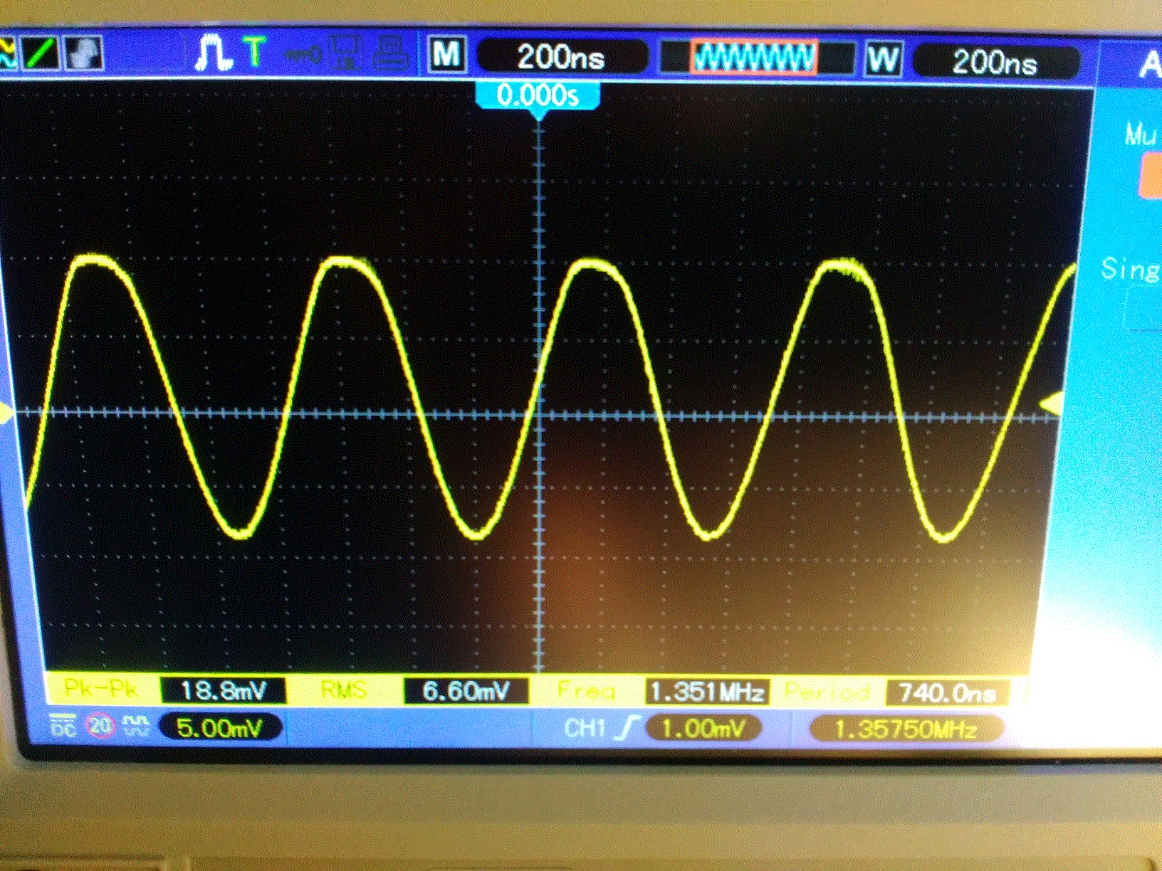

Собрал ГПД по приведённой схеме, к сожалению толком так и не заработал.
С диодом вообще отказался запускаться. Без диода заработал, но форма сигнала далека от синусойды. Фото № 1
Подбор ёмкости в базе ничего не дал. От резисторов то же мало зависит. Видимо не зря, схему которую я Вам привёл, выполнена в барьерном режиме.
Всё же питание слишком низкое. Собрал опять по барьерной схеме, всё заработало. Фото №2 Только ёмкости делителя, получились 390 и 100 пФ.
А повторитель, заработал без проблем, как и положено ничего не вносил и не прибавлял. На втором фото, случайно переведён делитель на щупе 1:10
Так там напряжение 156 mv
Зато испытал схему. Всё равно большое спасибо!

Да, как показал Ваш опыт, с низким напряжения питания плохо работают традиционные схемы стабилизации амплитуды, на основе гридлика.
