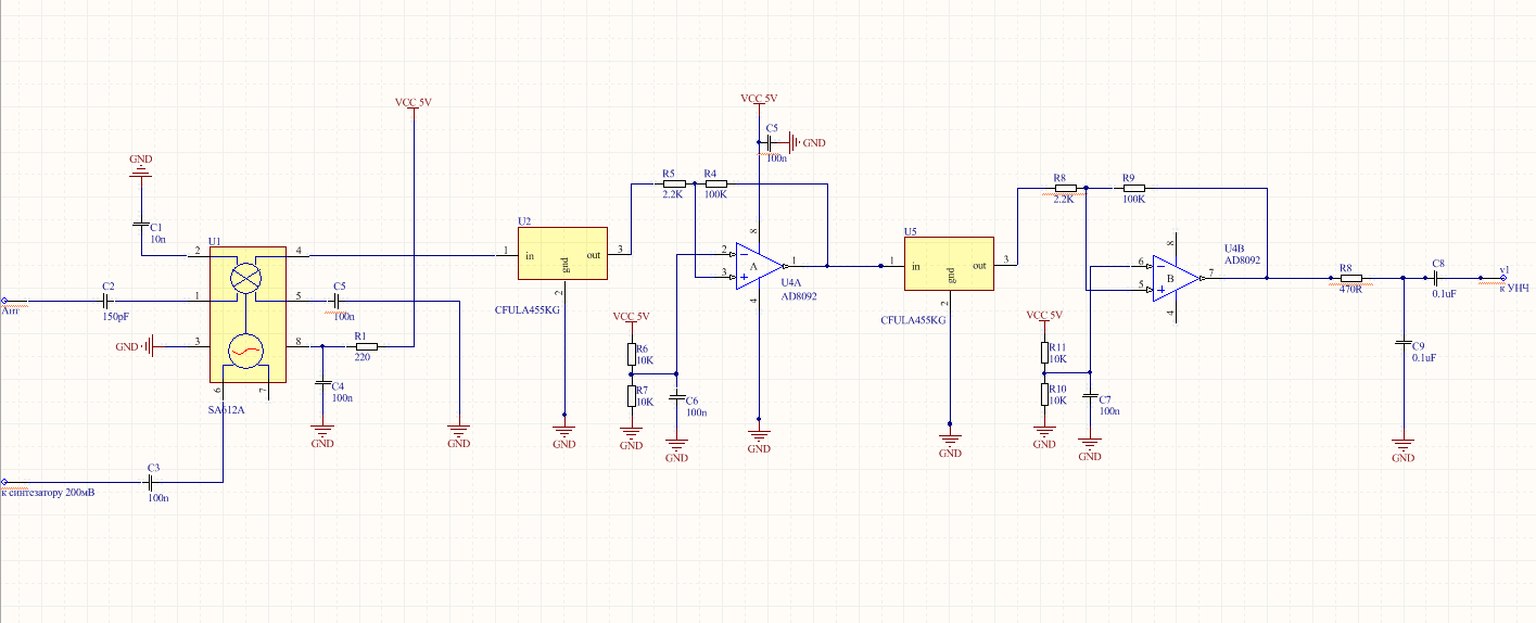

У меня была задача сделать АМ приемник на 0.5-20 МГц, в итоге в ходе экспериментов получилось вот что. Кое что ловит, на уровне sdr приемника, но мне кажется оно может лучше. А еще и генерит зараза на 50 кГц. Если снижать коэфициент усиления у ОУ, то не генерит, но и радиостанций становится не слышно :D Подскажите добрые люди, где тут чего можно сделать по другому, чтоб он работал лучше?

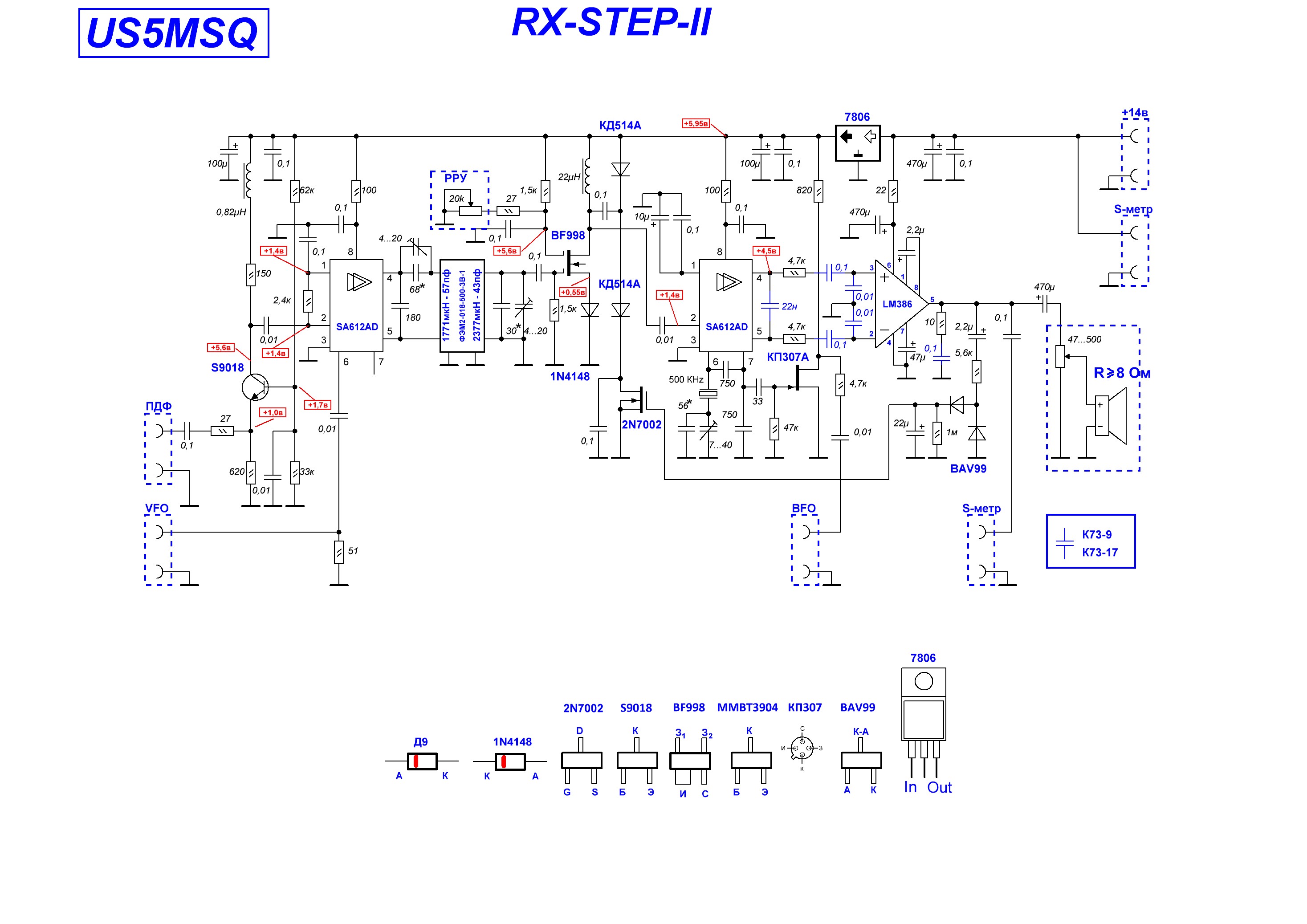

Доброго дня, Сергей Эдуардович. Помогите пожалуйста разобраться, запланирован RX-STEP-II, ПЧ 500кГц на три НЧ диапазона. Собрана плата на SMD компонентах в основном, НЧ тракт работает, шумит тихо, при касаниях реагирует уверено. Все режимы по постоянному току соответствуют схеме. Опорный генератор выставлен ровно на 500кГц, фильтр ФЭМ2 верхняя боковая, при касании нижнего (по схеме) затвора BF998 появляется уверенно громкий шум эфира в перемешку с помехами. При присоединении ГПД 200мВэфф очень, очень тихо слышно шум эфира и, некоторые работающие станции. ФЭМ2 проверял на индуктивность. Подскажите, на что обратить внимание?
Re: ТRX STEP в качестве приемника
Резистор в первом затворе должен быть как минимум в 50 раз больше 75-100 кОм, стоковый дроссель минимум 470 мкГн, лучше-больше, например на колечке 7-10 мм проницаемостью 1000- 2000 намотать 40-50 витков
Ну и антенный тюнер в помощь для согласования верёвки с 50-омным входом.

Сергей Эдуардович, дроссель намотал, колечко НМ2000-12х10х6-50 витков-3,5мГн, такой подойдёт?
Пойдёт :)

Доброго дня, Сергей Эдуардович. Проделал все изменения, уровень внутреннего шума возрос заметно, при касании выв.4 и выв.5 первого смесителя прослушивается шум эфира и помехи разные. При подключении ГПД с уровнем 200мВэфф ничего не происходит, режимы по постоянному току, как по схеме, на выв.6 пост.+5,6в. На входе, эмиттер S9018, ничего не подключено.
А что должно происходить? Может стОит подключить антенну?

Сергей Эдуардович, подключил антенну через ПДФ Radion, шум эфира очень сильный, диапазон 40м, станций не слышно, есть только интерференционные свиты. На других диапазонах шум намного меньше, но кроме свистов ничего.
