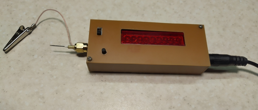

Re: РАДИОТЕСТЕР
Собрал прибор. Долго думал, как определить его входную емкость. Нашел ответ на CQHAM.RU:
Взял колебательный контур с известной емкостью С1. Подключил к этому контуру наш радиотестер. Измерил частоту F1 (не нажимая кнопку).
Далее нажал на кнопку, подключая дополнительные 100 пф, получил C2 (С2=С1+100 пф.). Измерил F2.
Используя известные значения определил:
Свх.ген. = (F1^2*C1-F2^2*C2)/(F2^2-F1^2)
Формулу взял отсюда: Вопрос: правильно ли определена входная емкость?
