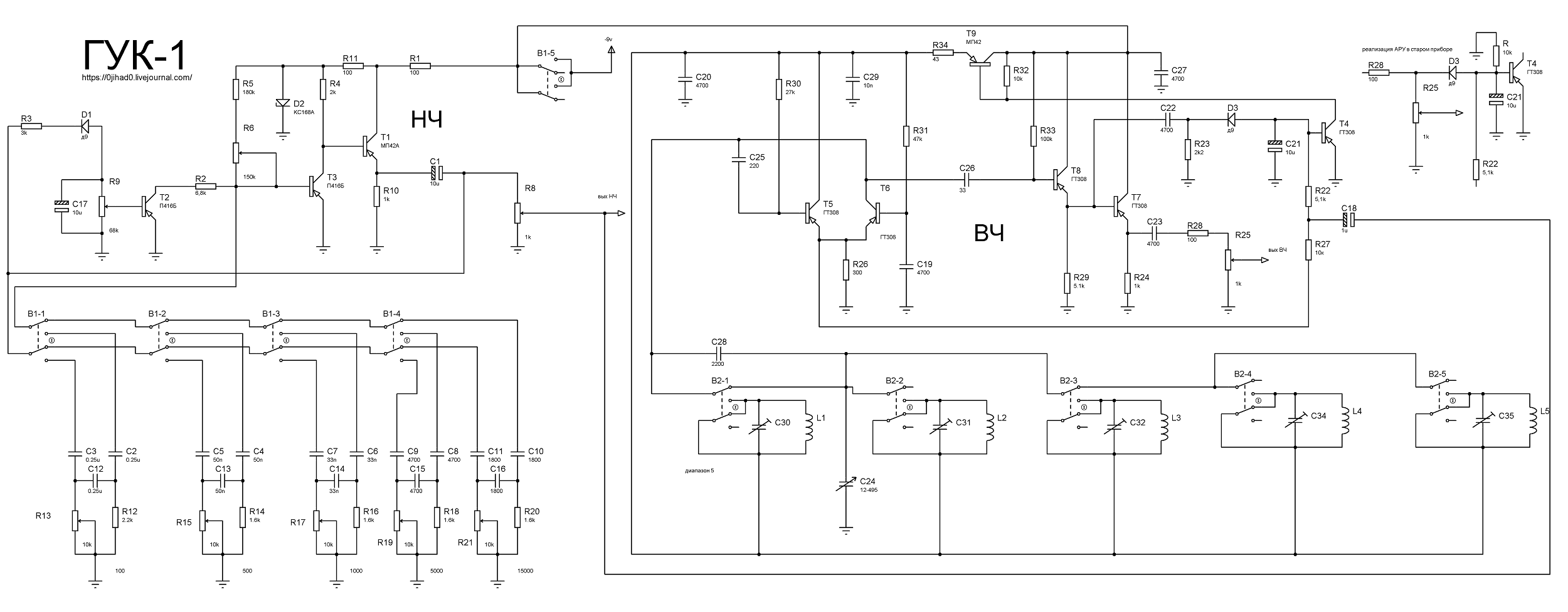

Интересно,сигнал с выхода генератора НЧ подается через конденсатор С18 в цепь базы транзистора Т4 (так понимаю-для режима АМ), и в цепь эмиттеров транзисторов Т5 и Т6. Не вызывает ли это паразитную частотную модуляцию сигнала генератора ВЧ??? Или она (ЧМ модуляция) пренебрежимо мала??
Re: Моя коллекция ТЛ-4,ТЛ-4М и ТЛ-4М2
Это сделано для получения линейной и достаточно глубокой АМ. Поскольку применены транзисторы с довольно большими емкостями переходов, то небольшая паразитная ЧМ присутствует, но в этом есть свой небольшой бонус
- возможность настраивать и тракты ПЧ ЧМ.

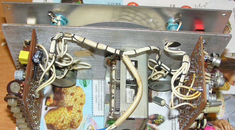

Достал я свой ГУК 1. Лежал нетронутым с конца 80х. Всё работает, только переключатели выделуются.. Как малой кровью, без демонтажа, можно привести их в нормальное состояние? Может у кого есть опыт?

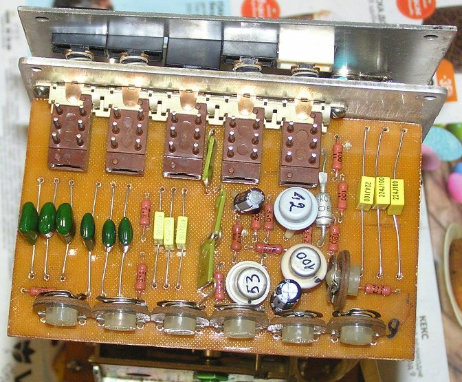

Переключатели П2К и без разборки хорошо промываются: заливаем шприцом внутрь спирт или бензин Калоша, пару десятков раз пощелкать и влить туда же немного масла для швейных машинок и опять пару десятков раз пощелкать. Другая типовая проблема у ГУК-1 - старение (сильное изменение/увеличение ёмкости и появление утечки) конденсаторов МБМ в частотозадающих цепях генератора НЧ, из-за чего не работают или плохо работают некоторые диапазоны НЧ. Лечится заменой всех МБМок на плёнку (см. фото). Ну и рекомендуется сразу заменить все электролиты и поставить ещё один, дополнительный, 220-470 мкФ параллельно арзъёму питания - это обеспечит идеальную развязку цепей питания НЧ и ВЧ генераторов.

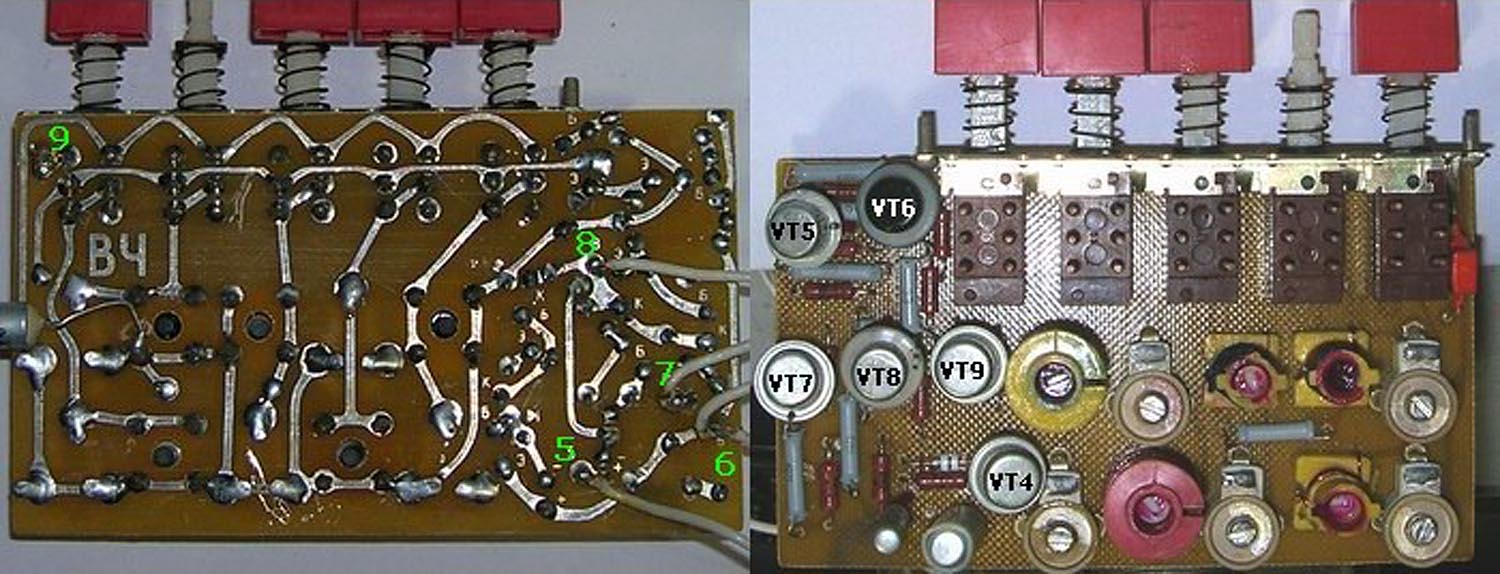

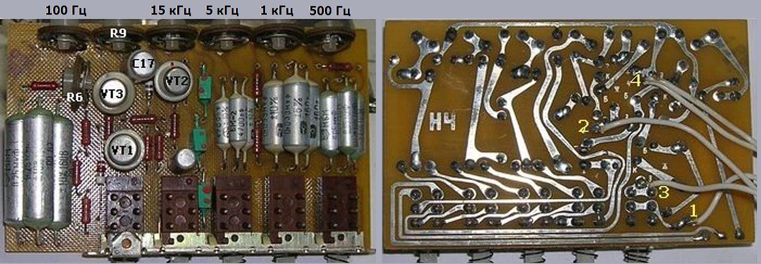

И вот ещё пара полезных фото. Они помогут разобраться, что и где размещено на платах НЧ и ВЧ и как к ним подключаются провода. Эти фото не мои, нашёл в своё время в ИНЕТе
