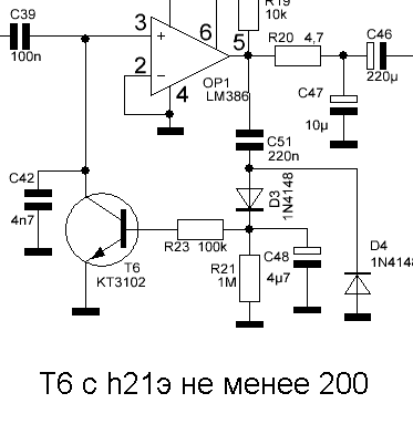

Добрый день, Сергей.
Полевой транзистор системы АРУ в УНЧ на TDA2822M можно заменить на биполярный n-p-n?
Какие-то особенности при этом возникнут?
НЧ АРУ на биполярнике_КТ3102.GIF (7.76 КБ) 3526 просмотров
УНЧ с АРУ на биполярнике_LM386.GIF (8.78 КБ) 3526 просмотров
Re: Двухдиапазонный радиоприемник "Малыш"
Добавлено: 29 янв 2019, 12:43
Не знаю, не пробовал...
