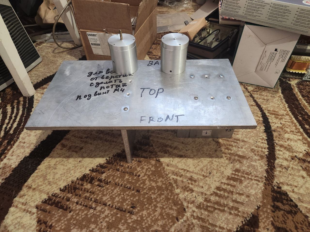

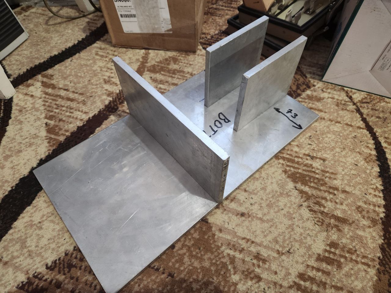

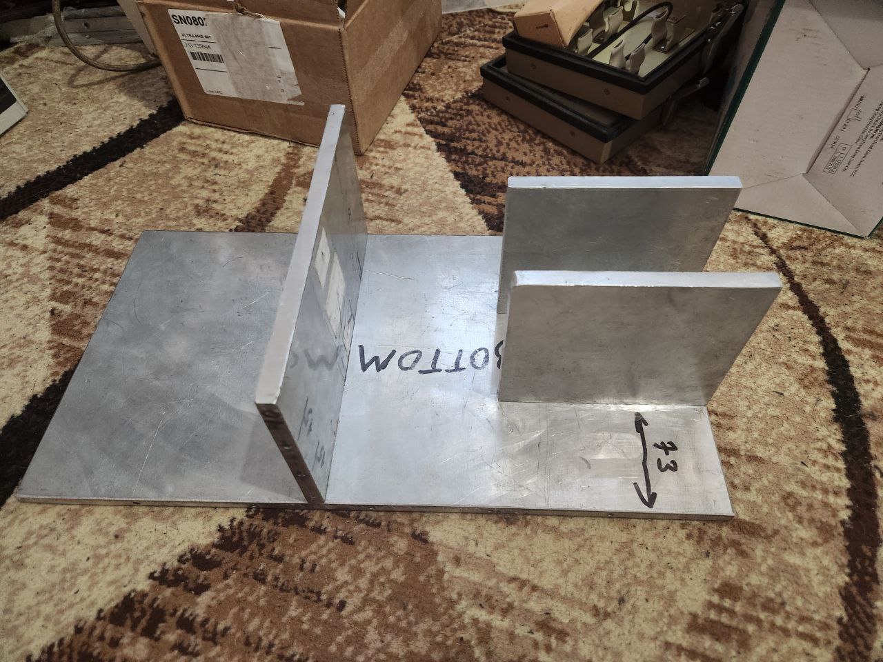

Прошло достаточно много времени, много чего происходило, но постройку приёмника не забросил.
За время перерыва успел построить и поднять вариант антенны T2FD.
И вот появились первые результаты работы над основанием корпуса. Не пожалел я средств и основание корпуса у меня из алюминиевых пластин толщиной 10мм. Соединены винтами М4, которые закручиваются в торец.
