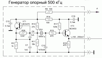

А схему Аматора нашёл с корректировкой US5MSQ
Только хочу опорник штатный установить, чтобы с синтеза брать только частоту ГПД.
Можно один? Или нужно для приёмника и приставки отдельно?
Типа вот такой.
Я так понял, что С10 для утягивания частоты, а R15 можно выход регулировать?
A BCW33 каким выводным можно заменить?

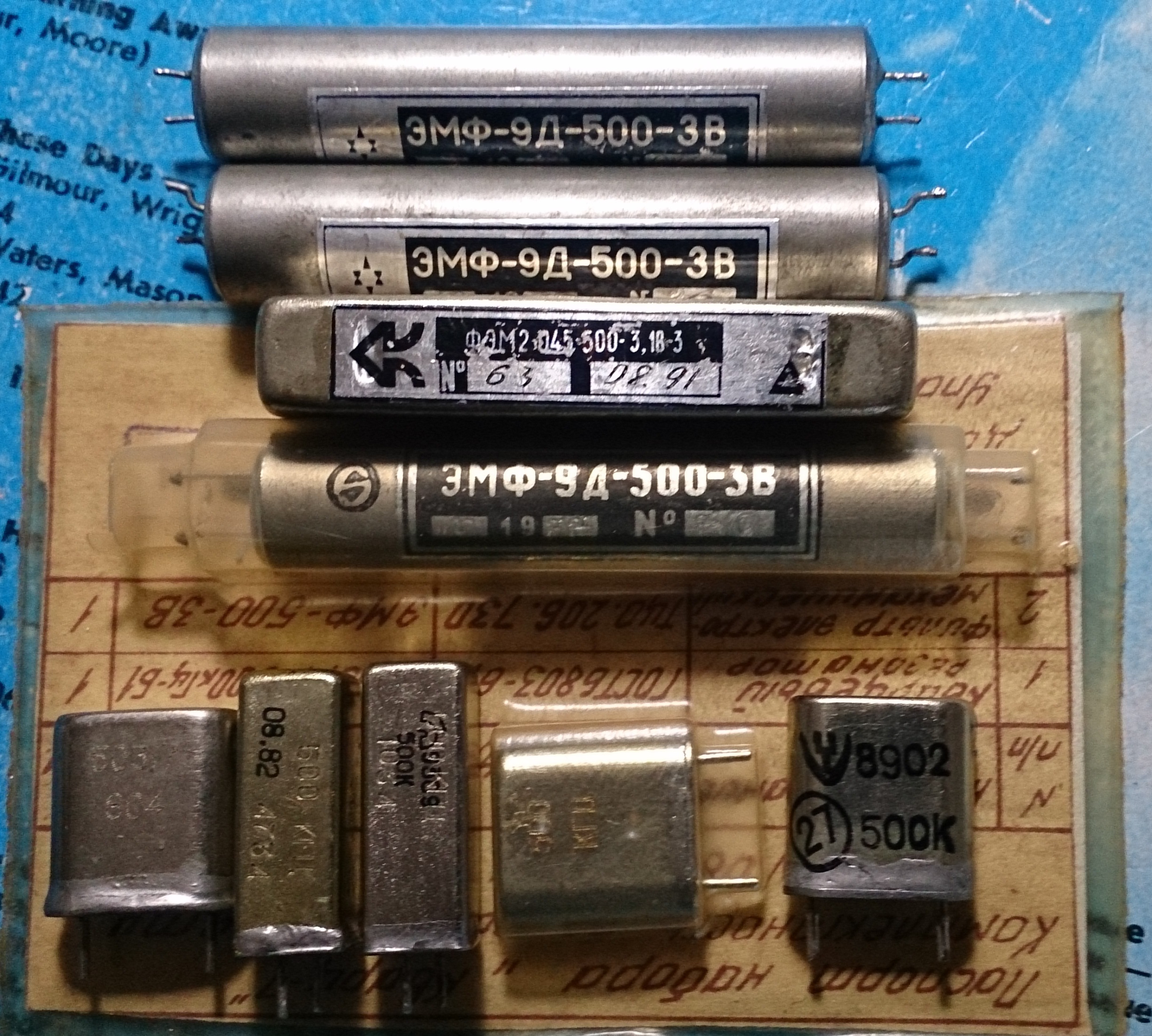

Вот моя "коллекция" - всё что осталось из прошлых лет, даже 1 кварц на 501 кгц есть.
Типа вот такой.

Поделюсь.
Но хочу их через стенд посмотреть, чтобы вдруг битый не попался.
Кстати нужно стенд сделать под ЭМФ, где то схема попадалась от С.Э.
Если в опорнике будет стоять настоящий советский кварц, то величина С10 будет не "утягивать" частоту (разве что на десяток Гц), а определять/регулировать уровень выходного напряжения.
Можно применять любые кремниевые ВЧ транзисторы -КТ315, Кт3102, 3N3904 и т.п.
На передачу можно поставить и "широкий" ЭМФ (на 3-3,1 кГц) -сигнал будет "покрасивше"
