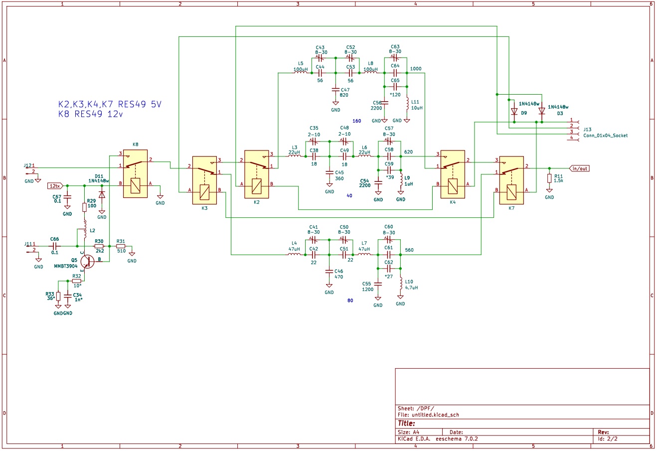

Ещё один вопросик,точнее два ). Если дпф переделать на четыре реле как это сделано в дпф радион , это как то повлияет на параметры самого дпф. И что если кольцо в драйвере будет больше чем 7х4 .
Re: Трансивер Аматор SA ЭМФ
Никак не повлияет. Размер кольца не критичен.

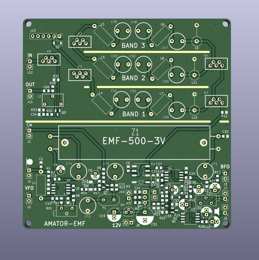

Последняя итерация на 4 реле. Если кто хочет могу опубликовать герберы.
В целом всё выглядит хорошо, но я бы добавил на входе отключаемый реле аттенюатор на 16-20 дБ. Места для этого на плате достаточно.

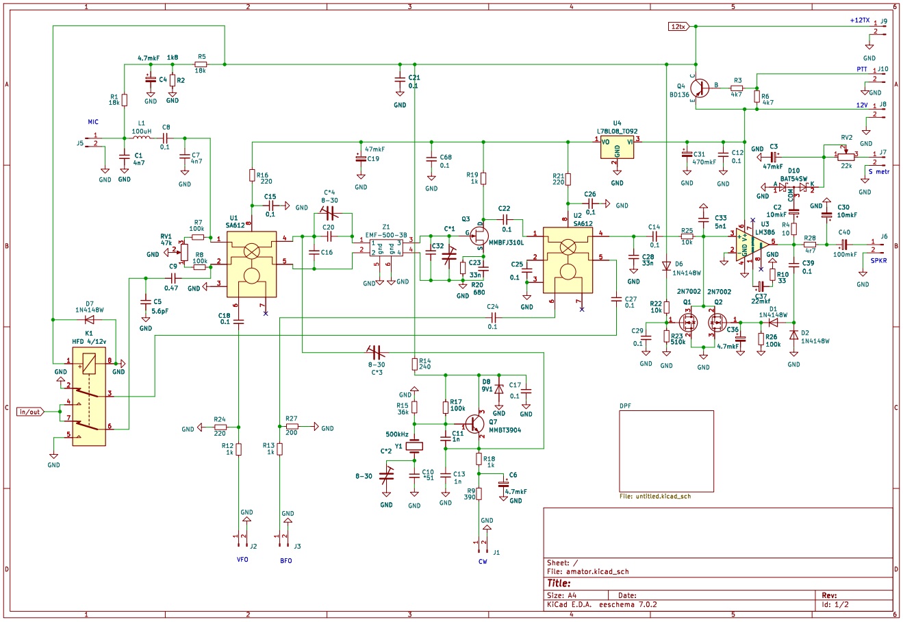

Можно j310 заменить на j309? Он просто есть в наличии . Какие пожелания при разводке lm358 , Вы писали что это критично иначе будут возбуды . Я вот не уверен в е ли у меня правильно . Хотя старался все сделать максимально близко к мс.
j309 здесь будет лучше работать, нежели j310

Добрый день, подскажите С33 можно поставить 4n7 вместо 5n1 ? И вопрос , С16, С20 какой номинал поставить для начала ?

Вот по этой схеме Изображение
