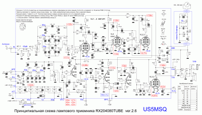

Сергей а допустимо ли с одной стороны кв фильтра применять кабель если схема так распаяна , что далеко между лампами или нужно паять так , чтобы без всяких кабельков. Или это сильно повлияет на согласовку кв фильтра ?
Последний раз редактировалось serij 05 мар 2018, 12:18, всего редактировалось 1 раз.
Вот схема. Сегодня к вечеру выложу полную информацию по набору для сборки
А в этом приемнике можно применить вместо 6Ф12П миниатюрные 6Ж10Б, 6Ж2Б, 6С6Б?

Сергей Эдуардович , а как оптимальнее сложить обмотки ТАН-28
56-56-40-40-16-16 со стабилизатором из набора для 140 вольт.
Выходное к стати у меня получилось где-то 135 вольт.
Да, с ТАН28 могут быть разные варианты включения.
Оптимальный вариант, на мой взгляд, подключения ТАН28 я привёл здесь viewtopic.php?f=23&t=196#p4782
Это сказывается разброс напряжений стабилитронов (допустимый до +_ 5%). Можно оставить и 135В, но если
есть маломощный стабилитрон на 4,7-6,8 вольт типа КС147 - КС168, то его можно включить последовательно с VD7 или VD12, до поднятия напряжения до 140в
Приветствую Сергей.
Планирую этот приёмник использовать с КВ конвертером «Молния», а это предполагает прием АМ станций и как следствие требуется расширение полосы пропускания ПЧ и изменение схемы детектора.
Данный вопрос затрагивался в этой ветке, но как-то вскользь.
У меня к Вам просьба, как к автору схемы приемника, модернизировать схему приемника с учетом возможности приема как SSB, так и АМ станций.
Уверен, что данная доработка заинтересует многих.
С уважением.

Путь осилит идущий.
Очень трудно совместить несовместимые вещи - кварцованный КВ конвертер Молния предназначен для использования с базовым приемником, имеющим непрерывный достаточно широкий КВ диапазон, иначе для попадания в требуемые диапазоны в конвертере придётся делать переключаемый гетеродин с кварцами на точно подобранные частоты, под каждый диапазон свой кварц!
Для нормальной работы АМ-детектора требуется на порядок большее усиление по ВЧ/ПЧ, нежели способен трёхламповый приемник. В этом плане для переделки лучше подойдёт 4х-ламповый см. viewtopic.php?f=23&t=196 , усиления у которого достаточно и при желании легко увеличить в 2-3 раза, и требуется минимальной переделки тракта - ввести переключение фильтров и детекторов, но опять же делать широкий перестраиваемый диапазон (например 1,5-4,5 и 5-15 МГц) на трёхсекционном КПЕ с перестраиваемым преселектором, подобно описанному здесь https://us5msq.com.ua/priyomnik-korotko ... f-chast-1/
Но всё это уже без меня, со свободным временем у меня полный завал
