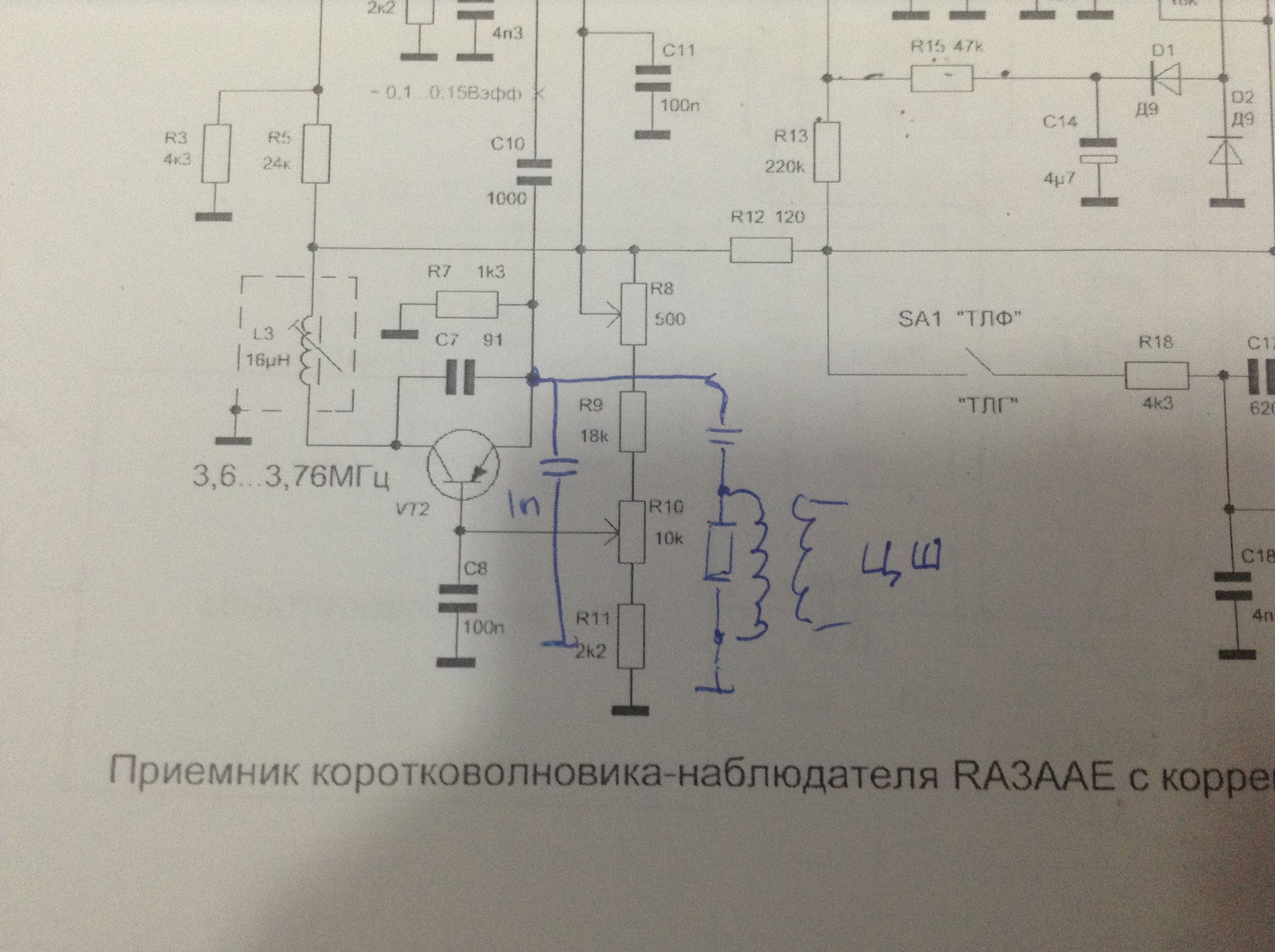

Всем доброго вечера. Сергей Эдуардович, подскажите. 1) без дополнительной ёмкасти как в схеме азбуке кВ гпд или не запускается или показания скачут как кот к 8 Марта. 2) правильное будет подключение цифр. Шкалы

Просто в ваших схемах гпд этой емкости нет

И ещё , из всех схем опорного генератора у меня работает только эта или из журнала радио которая на фильтре. Я опять где-то косячу?

Да , понимаю цф шкала правильно будет показывать только два диапазона. Но на другую шкалу , земноводная разнорядку не подпишет. Уж я то сней знаком :D :D :D
Sany69 писал(а):Всем доброго вечера. Сергей Эдуардович, подскажите. 1) без дополнительной ёмкасти как в схеме азбуке кВ гпд или не запускается или показания скачут как кот к 8 Марта. 2) правильное будет подключение цифр. Шкалы 3)И ещё , из всех схем опорного генератора у меня работает только эта или из журнала радио которая на фильтре. Я опять где-то косячу?
1. Это в общем-то нормально, вероятно у Вас параметры контура (катушки и конденсаторов) или транзистора заметно отличаются от моих. Кстати доп.конденсатор можно не ставить, а просто увеличить емкость С10 до 1500-2000 пФ
2. Через развязывающий конденсатор 4,7-22 пФ (подбирается минимальным по устойчивой работе ЦШ во всех диапазонах) к эмиттеру VT2
3.В общем-то делайте ту схему, которая у Вас нормально работает. А чтобы понять, где Вы "косячите" нужно знать как и на каких деталях собираете, какие режимы получили и пр.
