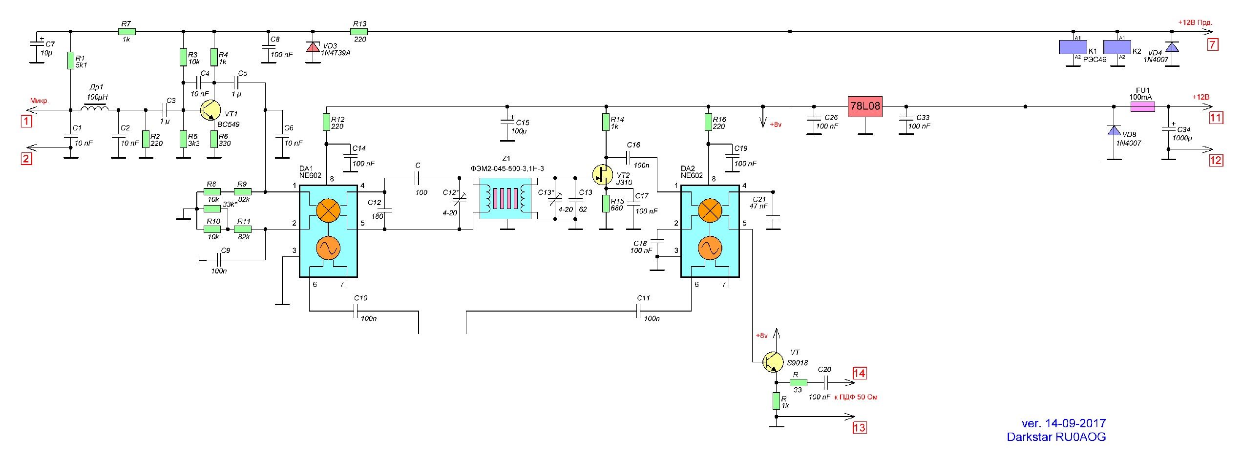

Вот решил скомпоновать схему приставки.
1. Сам передающий тракт с формирователем.
2. Опорный генератор.
3. Генератор CW. Так как керамического резонатора не найти днём с огнём, придётся лепить по схеме "Радио 76М2".

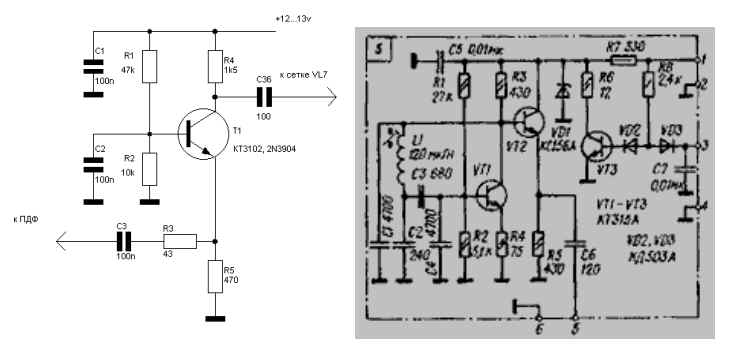

4. УВЧ ТХ, стоящий после ДПФ, предложенный Вами для раскачки лампы драйвера.

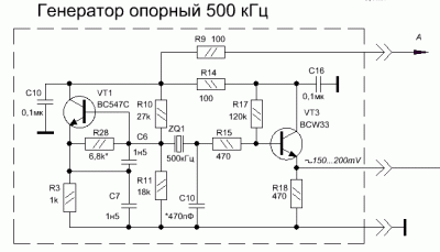

7.В схеме опорного генератора 500 кгц появился резистор R28*. Для чего?

1. На вид вполне рабочий вариант. Но я бы убрал цепи внешней балансировки модулятора - это лишнее усложнение. Если не перегружать смеситель NE612 модулирующим сигналом, то она гарантировано даст примерно 30 дБ подавления несущей, ещё 20 дБ даст ЭМФ, так что всё с запасом. А чтобы исключить перегрузку -возьмите мой МУО из схемы STEP II. И параллельно С9 поставьте электролит 10 мкФ.
2. Я бы реализовал опорный гетеродин на встроенном в ИМС транзисторе, зачем напрасно усложнять, ведь реверса гетеродинов не планируется?

4. Ну это пока наброски, его пригодность покажут натурные испытания, возможно для большей раскачки потребуется параллельно R4 поставить дроссель

7. R28 шунтирует вход транзистора и соответственно уменьшает внутри петлевое усиление. Вероятно таки образом автор подбирал оптимальный уровень выходного сигнала. Не самое лучшее решение, т.к. то же самое можно было сделать без такого извращения, просто подбором величины R3 или R10

Вот по этой схеме пойдёт CW генератор на керамическом резонаторе?
За резонатор буду благодарен. Написал на почту.
Набросок схемы основного тракта, если что подкорректируйте.

UT6MAL Вроде нормальный генератор, должен работать, схему посмотрю позже...

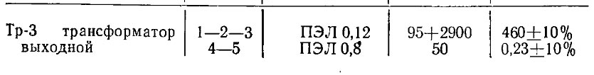

И второй вопрос: в приёмнике стоит выходной трансформатор от
какого то Рекорда. Старенький такой, ржавенький.
Мне придарили транс, на вид, как только с завода от радиолы Латвия М.
Не слишком большое сопротивление первичной обмотки?
Там в первичке отвод. Нужен Ваш совет, как подключить.

Вот данные этого транса.
