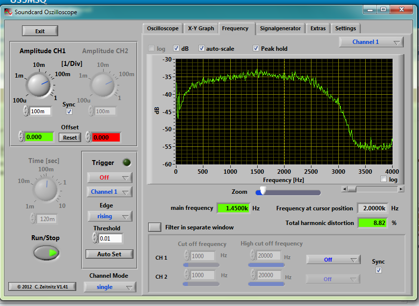

вот сквозная АЧХ MiniYESa

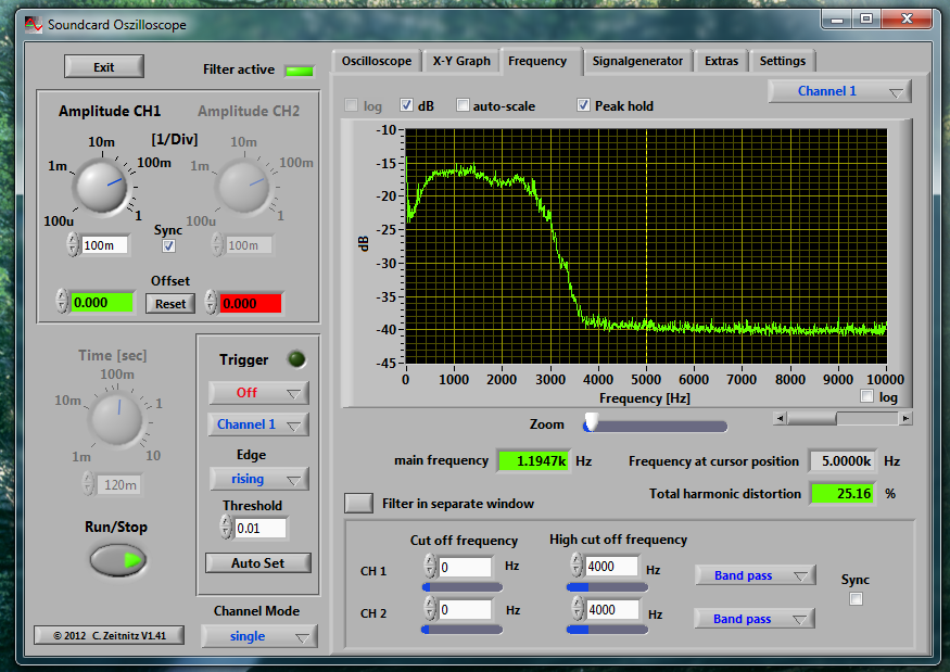

Это сквозная АЧХ реверсивного тракта тут видно насколько близко частота опорного генератора от требуемой.
Сдвинуть вниз частоту кварцевого генератора можно включенной последовательно с ним индуктивностью. Но мне непонятно, зачем это делать. Ведь для стандартного ЭМФа частота опоры нужна строго 500 кГц (допустим без существенной потери качества разброc +-50Гц), т .о. и частота второго гетеродина должна быть 5000 (+-0,5) кГц.

Alex 1 писал(а):Это сквозная АЧХ реверсивного тракта тут видно насколько близко частота опорного генератора от требуемой.
На вскидку, нижний срез АЧХ явно выше 200 Гц, что в общем-то нормально.

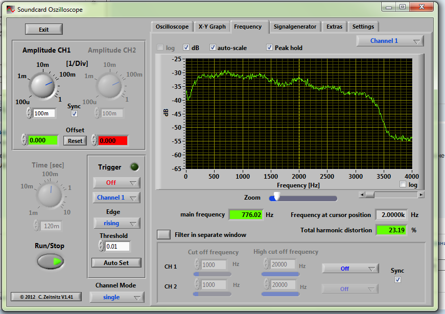

Сергей, в принципе можно было бы и оставить так, переписав частоту в эпроме синтезатора, но сигнал остаётся глухим, плотный, но какой то ватный. Вот АЧХ IC-718, и тут видно где начинается нижний скат, и с сигнал у него всё в порядке, в миниYES мне таки пришлось выставить опору аналогично IC-комовскому, ....

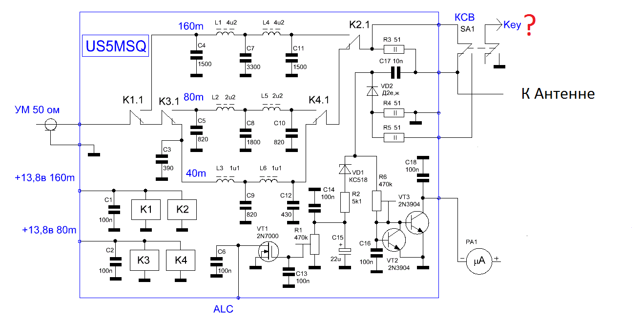

Сергей Эдурдавичь! У меня есть опять несколько вопросов :oops: :oops: :oops: Схему ФНЧ я сделал как у Вас, но не применял П-контур, так как я буду делать его внешний. И тут у меня получилось так как на схеме
Собственно немного не пойму сути коммутации SA1 Если я правильно понял в нормальном режиме резистор R3 должен быть замкнут, а в режиме проверки КСВ разомкнут ? если так как я думаю, тогда как его настроить, и для чего вторая группа контактов key
И еще один глупый вопрос, сильно строго не судите :oops: для чего выводы ALC куда их подключать ?
UU5JPP писал(а):... Собственно немного не пойму сути коммутации SA1 Если я правильно понял в нормальном режиме резистор R3 должен быть замкнут, а в режиме проверки КСВ разомкнут ? если так как я думаю, тогда как его настроить, и для чего вторая группа контактов key
Это мостовой резистивный измеритель КСВ, настраивать его не нужно, достаточно поставить резисторы указанного сопротивления с точностью 5%. В исходном положении переключателя SA1 резистор R3 замкнут и сигнал с выхода ФНЧ проходит в согласующее устройство без ослабления. Диод VD2 выпрямляет выходное напряжение и через токовое зеркало поступает на S-метр, который в режиме передачи индицирует уровень выходного напряжения и если его амплитуда превысит пороговый уровень, заданный напряжением открывания стабилитрона VD1 и делителя напряжения R1, откроется полевой транзистор VT1, сток которого ( сигнал ALC) подключается к верхнему по схеме выводу конденсатора С13 на основной плате , и уменьшит смещение, а значит, и усиление транзисторов УПЧ.
переключаем SA1в режим настройки, при этом одной его группой размыкается резистор R3 и к выходу ФНЧ подключается вторая диагональ измерительного моста R4,R5, а второй группой замыкаются контакты ключа SW, тем самым подавая на измерительный мост испытательный сигнал. Подстрокой СУ добиваемся нулевых показаний прибора, что соответствует КСВ=1.
Хм... посмотрел ранее выложенное описание, а там это узел достаточно подробно уже описан...
"СУ устройство практически полностью заимствовано у UA1FA (Радио, 1980, №4), только немного упрощена коммутация КСВ метра, там же можно взять и конструктивные данные катушки. Для обеспечения линейного отсчета выходной мощности (и измерения КСВ) без дополнительной коммутации измерительной головки применено токовое зеркало на транзисторах VT2, VT3. Триммером R6 калибруем прибор на максимальной мощности, а триммером R1 - порог срабатывания ALC, выполненной на основе пикового детектора с управлением при помощи полевика VT1, стабилитрон VD1 улучшает пороговые свойства ALC - здесь можно применить любой маломощный с напряжением стабилизации порядка 15-24В."

Триммером R6 калибруем прибор на максимальной мощности. Его нужно калибровать в режиме измерения КСВ или просто на максимум отклонения стрелки на букву "А" в микрофон ?
