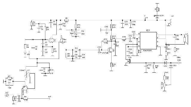

US5MQ писал(а):В данной схеме только последовательно с динамиком - .....
Ясно. Но я меня ть ничего уже не буду .т.к все установлено и закреплено.
Я ваще не вижу работы ару. Все равно кручу регулятор.
А насчет ступенча того регулятора ваще улыбнуло ..... :mrgreen:
Это как оптрон на входе регенеративного приемника. Видел на форуме Cq Ham...
Не знаю но ару сейчас работает как ограничитель....
UR5FCM
Сообщения: 101
Сообщение UR5FCM »
Сделал так ... Совсем другое дело .... .... Где то я видел такое совмещение АРУ и РРУ .... Где то я видел т
совмещениеУ меня 40м + 41 вещалки принимает приемник полевик проверил подавая от БП полевик проверил подавая от БП от 0 до 1.7 В - все работает
UR5FCM
Сообщения: 101
Сообщение UR5FCM »
Привет Сергей! Сдедал Совсем другое дело. Где то я видел такое совмещение АРУ и РРУ .... У меня 40м + 41 вещалки принимает приемник. У меня 40м + 41 вещалки принимает полевик проверил подавая от БП полевик проверил подавая от БП от 0 до 1.7 В - все работает.
Ну что же, можно и так сделать, главное чтобы Вам нравилось :)
UR5FCM
Сообщения: 101
Сообщение UR5FCM »
US5MSQ писал(а):Ну что же, можно и так сделать, главное чтобы Вам нравилось :)
Да нормально работает ... в принципе такое думалось ..
Где то тут в разделе ППП на имс 4066 помоему Oleg9 делал..
Вот видео работы https://youtu.be/8hWm99RUAto . Там я вкл и откл антенну.
Дело в том что на верху стоит тумблер откл. Ант. Внизу перекл. На два аппарата.
Антенна Виндом 20м на крыше ....
Странно почему тут какя понял нехватало напряжени на затворе . В первой схеме все работает.

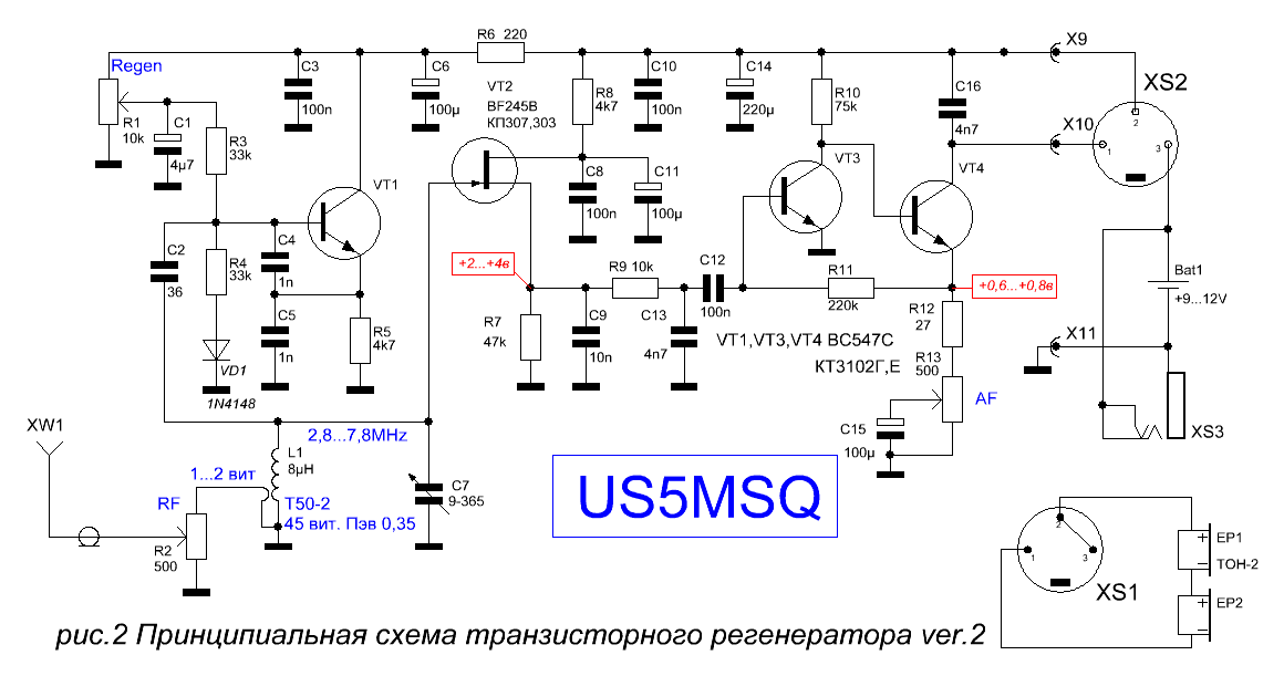

Сергей, здравствуйте.
Подойдёт ли в плане чувствительности для конструкции обсуждаемого здесь регенератора вашего авторства такой частотомер: viewtopic.php?f=23&t=352?
И если подойдёт, - куда (согласно схемы во вложении) вход частотомера оптимальней подключить?
Это одна из самых чувствительных ЦШ, так что с этой точки зрения проблем нет, но регенератор - штука тонкая :) подойдёт она здесь или нет - надо пробовать, возможно потребуется дополнительная развязка по питанию или сигналу.
lado
Сообщения: 107
Сообщение lado »
Ясно, Сергей.
Так а в случае применения этой ЦШ с регенератором может убрать диодную сборку в первом затворе полевика на входе, чтобы уменьшить вероятность шунтирования этими диодами колебательного контура регенератора (при варианте подключения входа ЦШ к "горячему" концу катушки L1 контура)?
Или эту сборку диодов удалять категорически нельзя?
З.Ы. Для подключения входа ЦШ вижу несколько вариантов:
1) на "горячий" конец контурной катушки L1;
2) в отвод (или дополнительная катушка связи, аналогичная "антенной") от контурной L1;
3) к базе VT1;
4) к эмиттеру VT1.
Впрочем всё нужно пробовать на практике, а гадание на "кофейной гуще" - не наш метод :)
Впрочем, вряд ли напряжение с регенератор превысит порог открывания диодов.
