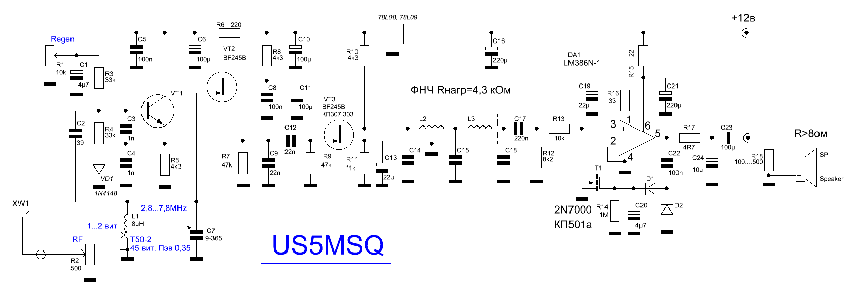

Здравствуйте. Давно приглянулся этот приёмник. Хотя и не ждал от него каких либо сверх параметров, но как оказалось принимает этот реген очень достойно. Кому интересно, авторская схема с АРУ и ФНЧ на головках, печатки, скрины и фото в архиве. У кого старый принтер, как у меня, там же печатка с полигонами под покраску или можно их сеточкой распечатать. Не было стереоголовки нужной индуктивности, были 125...130 мГн моно, проставил их. Если смотреть по программе спектроанализатор, через звуковую карту пк, для ssb получилось самое то. R11 подобрал по громкости для лучшей работы АРУ. На стоке VT3 напряжение 3,9...4 В. Конечно, управление приёмников своеобразное, ну а в общем интересный RX.

A leksey, - а в каком диапазоне частот работает ваш регенератор?
"Тройку" (2,85...3,3 МГц) принимает?

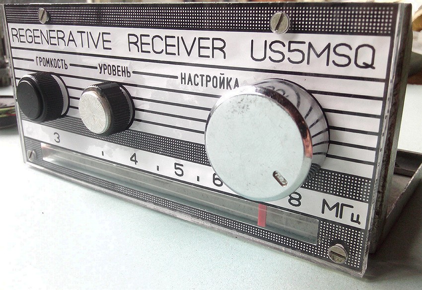

Да, принимает. Диапазон перестройки на фото передней панели. Так как вернер получился хорошим, хотелось побольше диапазонов охватить и к тому же оставить комфортную настройку без галет,реле и т.д. Вторая секция переменника подключена через разтягивающий конденсатор.

A leksey, скажите - сколько у вас получилось всего оборотов ручки настройки (от начала и до конца)? Интересует, сколько кГц на один оборот.

По фото видно, что шкала получилась не линейной. На один оборот сколько перестройка зависит от диапазона. Всего на всю шкалу восемь оборотов ручкой настройки. На 40 м в SSB из-за ёмкости C2 (больше чем по схеме) R1 работает ещё как точная подстройка. Это скорее плюс, чем минус. На " тройке " при приёме АМ приходится подстраиваться, так как ФНЧ получился узкополосным. На других вещательных АМ диапазонах этой проблемы нет. Примерное звучание с таким ФНЧ будет и там же. Конечно, можно оставить один диапазон, один вид модуляции и по него подобрать ФНЧ. Или же собирать компромиссный-максимальный вариант.

A leksey писал(а):Всего на всю шкалу восемь оборотов ручкой настройки.
Это получается, что общий коэффициент замедления - около 16. Не густо...
При границах 3,0...8,0 МГц весь диапазон перестройки получается 5 МГц. И это при 8-ми оборотах ручки настройки, - т.е. весьма усреднёно 625 кГц на один оборот ручки. Многовато, однако...
Но то такое. Главное, - чтобы вас устраивало...

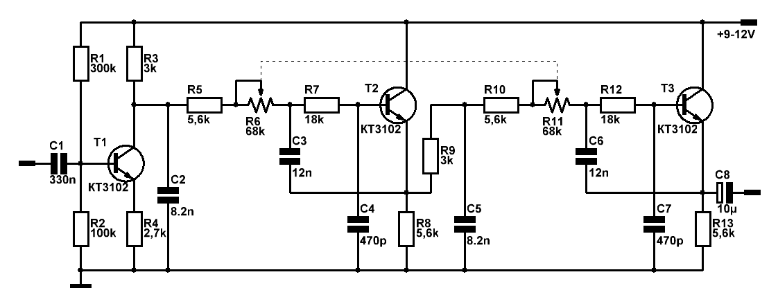

Подскажите, плиз, - при введении вместо пассивного ФНЧ на LC-элементах активного ФНЧ с регулируемой полосой пропускания (схема во вложении, подсмотрено здесь http://vpayaem.ru/filter.html) какие-либо изменения в схему регенератора вносить нужно? Может, какие номиналы необходимо изменить?
