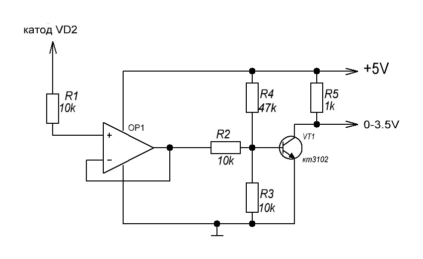

Ещё интересно как вы подключили S- метр. Мне пришлось ставить повторитель на операционнике и за ним УПТ на биполярном транзисторе. Сигнал на S- метр снимаю с точки катод диода D2.

Да я тут показывал, как S-метр подключил, Сергей же посоветовал иное включение , я его пока не реализовал , хотя обязательно установлю ...

Да хорошее схемное решение Сергея.
У меня получалось не что похожее.

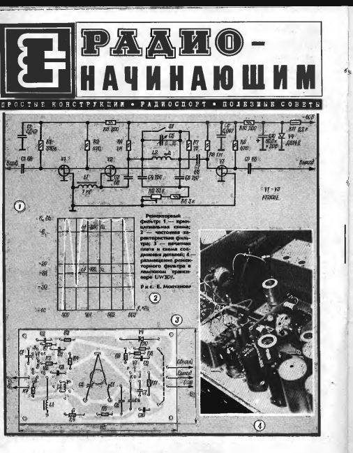

Ну у меня такой проблемы нет, я даже в cвоём ICоме отключил сию приблуду в пользу ещё одного АТТ на 10db. А вот режекторный фильтр по ПЧ я бы припендюрил, например такой из РАДИО 1983 №2
