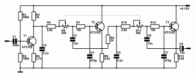

В схеме приемника можно будет убрать всё. что правее С12 и левее R12.
Сергей, - конденсатор С12 (согласно принципиальной схемы приёмника) остаётся?
Ибо суммарная ёмкость С12 и С1 (на входе ФНЧ) составит: 0,022*0,33/0,022+0,33=0,02 мкФ...
Можно убрать любой из этих конденсаторов

Сергей, - и ещё вопрос по активному ФНЧ: при увеличении сопротивления переменных резисторов R6 и R11 полоса пропускания фильтра сужается?
Да, сужается
