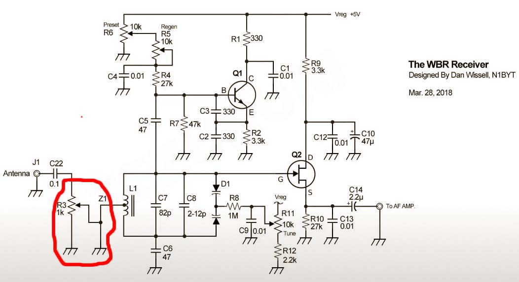

Всем доброго времени суток.
Копошась в Ютубе нашёл вот это видео: https://www.youtube.com/watch?v=x0zuMtw ... happyHappy
а в видео вот эту схему:
Это будет работать? :shock:
Что за элемент, обозначен как Z1?

Ivan_Ivanov писал(а): ... Это будет работать? :shock: Что за элемент, обозначен как Z1?
так работает ведь :D на видео это показано. Прежде всего приемник называется WBR сокращённое название Wheatstone Bridge Regenerative, что в переводе Регенеративный мост Уитстона.
Что такое Z1 - посмотрите тут на подробных фото https://aa7ee.wordpress.com/2011/07/24/ ... -by-n1byt/
Этот отвод от катушки выполнен толстым проводом и должен быть определенной длины к нему в некотором месте подсоединен очень толстый проводник от потенциометра, этим и образован этот самый мост Уитсона. Как это работает в регене, не берусь объяснить. Я знаю только измерительный мост Уитсона. :D
На форуме cqham, это обсуждалось, но тоже так заумно, может Сергей Эдуардович возьмется объяснить, как-то на пальцах...
Если у вас хватит сил освоить это видео про мост Уитсона и метод узловых потенциалов, так нам потом расскажите :lol:
https://www.youtube.com/watch?v=OeUli5cYQoI
Где-то, когда-то я уже комментировал эту схему, вспомнить бы где ... :) Но не суть...
По задумке автора для лучшей развязки антенной и контурных цепей применен мост Уитстона, который как и любой другой мост при идеально симметричных плечах обеспечивает полную развязку диагоналей моста, Но...тогда бы сигнал из антенны никак не попал бы в контурную систему :roll: , посему мост обязательно немного разбалансирован - из-за монтажных реактивностей и разброса параметров плечей. Собственно всё то же достигается в традиционной схемотехнике простым уменьшением коэф связи с антенной, так что эта схема, на мой взгляд, не отличается какими-то особенными параметрами, а просто из разряда "чего бы начудить, да чем бы этаким удивить" :)

Да и "элемент" Z1 похоже чтобы удивить... :D

Спасибо всем за быстрые ответы.
Борису отдельное спасибо за ссылку на статью с подробными фотографиями (я, в попытке рассмотреть монтаж приёмника на видео, чуть шею себе не свернул :D )
Для меня не только "Мост Уинстона", но и сам принцип работы регенератора в новинку.
На днях собрал регенеративный приёмник Сергея Эдуардовича, в поисках дополнительных знаний зашёл на Ютуб и неожиданно наткнулся на этот феномен. Был изрядно озадачен. :shock:
Теперь буду повышать свой уровень интеллектуального развития и нести огонь просвещения среди себя. ;)

Ещё раз хочу поблагодарить Бориса за ссылку на статью.
Кроме картинок, в ней оказалось много полезных букв и ссылка на первоисточник с детальным описанием работы "парадоксального" узла.
Оригинальная статья, была опубликована в августовском журнале QST за 2001 год, за авторством Dan Wissell, N1BYT.
Сергей Эдуардович, как всегда оказался прав.
Как поясняет автор, мост Уитстона, был использован с целью добиться максимально возможного подавления "пролаза" сигнала генератора в антенну, но так как при таком подавлении, приём будет фактически невозможен, то со стороны антенны, в мост вноситься небольшой "разбаланс" в виде небольшой индуктивности Z1, то есть дюймового отрезка обмоточного провода, от точки соединения обмоток, до земли платы.
