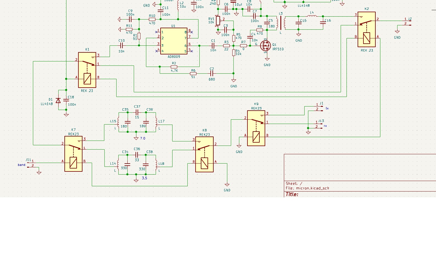

Добрый день , вот еще один вопросик. Или скорее нужен совет . Насколько плохим будет такое решение ? ДПФ стандартный от аматора .К9 подключает вход или выход платы . К7,8 переключают дпф 3.5/7.0 мгц.К1/2 переключают ум или обход ум . Т.е дпф один но используется на прием и передачу .

Нормальное решение. Единственно, я бы проводник, соединяющий контакты 1 реле К1 и К2 соединил бы с общим проводом через резистор 470-510 Ом. Это практически никак не повлияет на режим приема, но улучшит примерно на 20-30 дБ развязку между входом и выходом Ума и снизит вероятность самовозбуждения УМа из-за емкостной связи между контактами реле (она порядка 1-2 пФ)

Большое спасибо ,так и сделаю. Выходной каскад от трансивера микрон . Писали что ему как раз 50мв хватит для раскачки и можно обойтись без драйвера . Это у меня ещё есть плата по оригинальной схеме аматора , вот хочу сделать простенький трансивер на два бенда . Дпф взял оригинальный, по началу хотел ставить как в автора. Один на вход , другой на выход платы , но потом в голову пришла такая мысль . Единственное что смущает это три реле включены последовательно ,реле на 5в . Думаю что от 12в будут работать нормально . Ещё раз спасибо !

Ещё одно замечание - для защиты от самоиндукции параллельно обмоткам всех реле нужно подключить диоды или, что лучше, керамические емкости по 100 нФ

Хорошо , так и сделаю .И еще вопросик. В режиме приема входной сигнал можно пропускать через фнч или его нужно пускать в обход ? Спасибо .

Можно - поскольку здесь частота ГПД всегда выше рабочей частоты, то ФНЧ дополнительно улучшит подавление "зеркалки"
