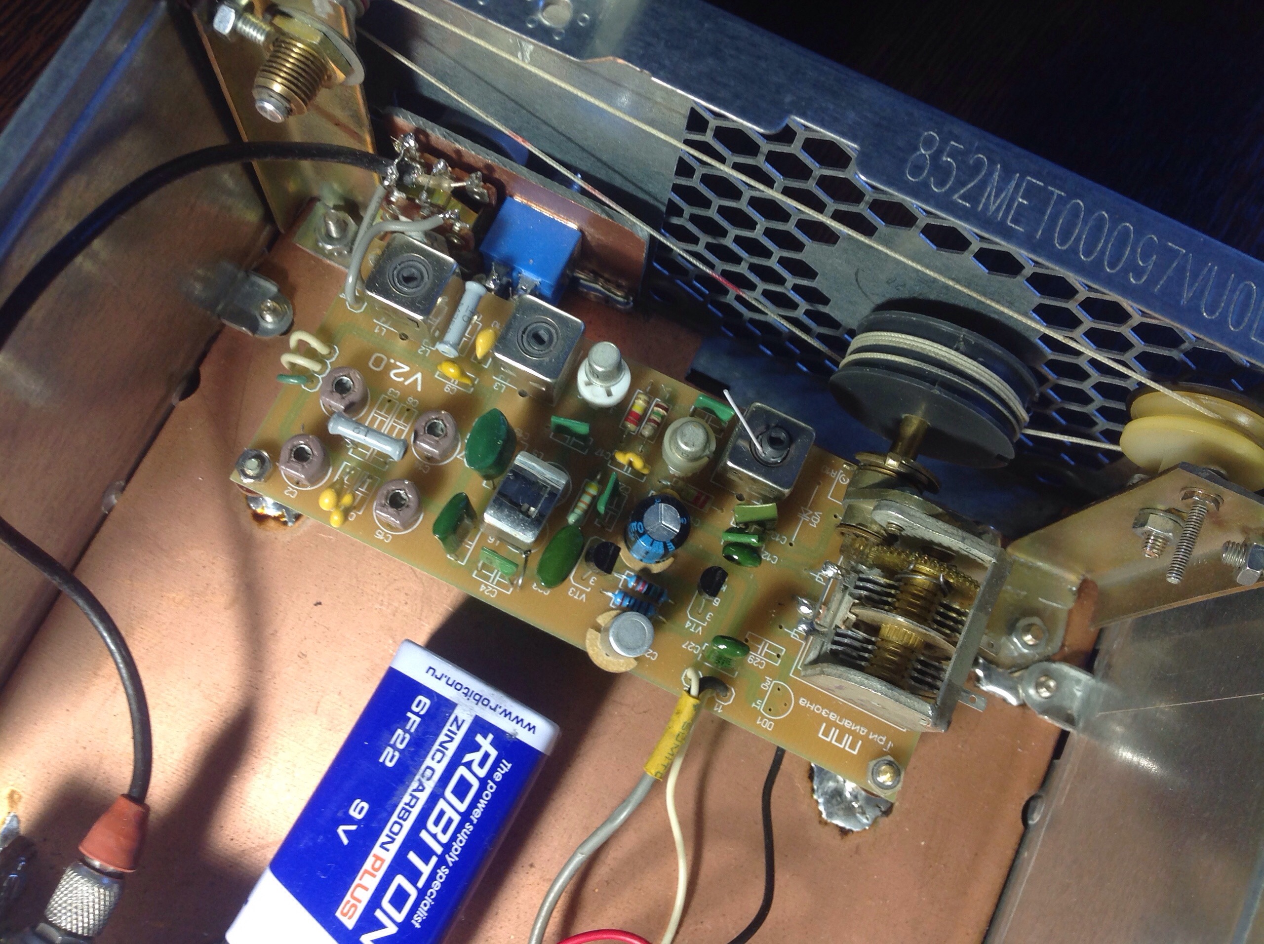

Простой трехдиапазонный ППП
Шкив на КПЕ слишком большой и метка на тропике уезжает за пределы шкалы( ищу меньшего диаметра)
!!!на тросике!!!

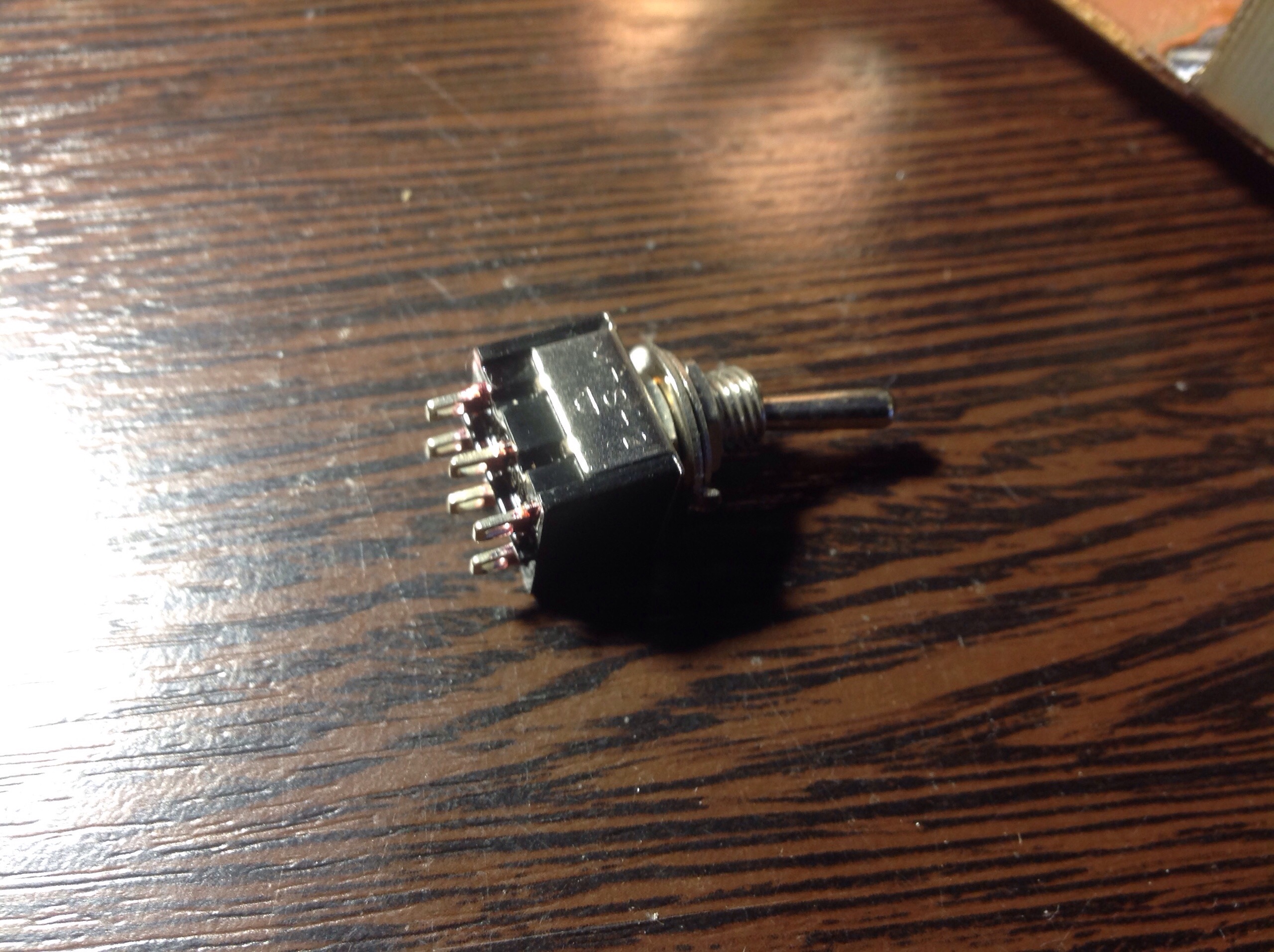

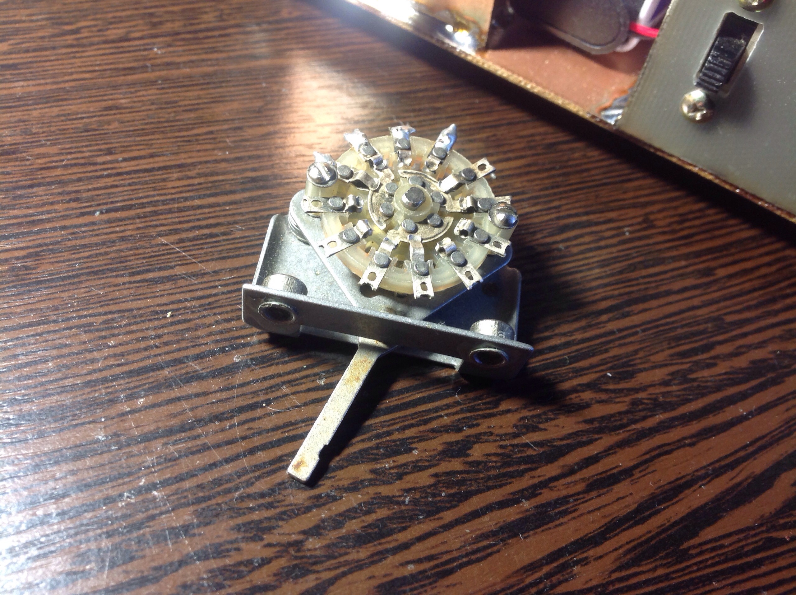

И ещё ... оказалось что такие переключатели имеют оч. плохие контакты...шуршат громко...
- Сообщения: 5166
Здравствуйте.Sergey83 писал(а):И ещё ... оказалось что такие переключатели имеют оч. плохие контакты...шуршат громко...
Так и есть, китайские тумблеры имеют очень плохой, с плавающим сопротивлением, контакт, по возможности лучше применять советские переключатели, они хоть и старые, но у них как правило, контакты посеребренные,

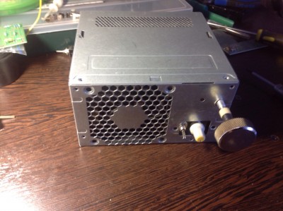

От себя добавлю, что провода идущие от платы к переключателю, должны быть минимально возможной длины, а сам приёмник настоятельно рекомендую поместить в металлический заземлённый корпус.
Высокая чувствительность этого приёмника по входу, это "палка о двух концах"
Поэтому и выбрал корпус от компьютерного блока питания.Не могу пока найти шкив меньшего диаметра. Буду просить знакомого токаря выточить( вот только из отпуска вернётся).Так то все материалы есть для оформления.
- Ivan_Ivanov
- Сообщения: 354
То, что корпус выполнен из металла, это ещё не достаточное условие. Корпус должен быть "радиогерметичным".Sergey83 писал(а):Поэтому и выбрал корпус от компьютерного блока питания.
Проверяется это просто. Внутрь вашего корпуса, помещаете сотовый телефон и пытаетесь на него позвонить, если звонок не проходит, то корпус - герметичен. При проведении проверки, корпус должен быть надёжно заземлён.
- Boris
- Сообщения: 208
- Позывной: OK9ZBA
Фигня всё это, очередная радиолюбительская легенда, как и с проверкой ВЧ материалов в микроволновке. Я клал телефон в стальную кастрюлю из нержавейки, накрывал крышкой, заземлил как надо, телефон звонит, точно также и тест в микроволновке показывает, что лучший ВЧ материал - туалетная бумага.Ivan_Ivanov писал(а):То, что корпус выполнен из металла, это ещё не достаточное условие. Корпус должен быть "радиогерметичным".Sergey83 писал(а):Поэтому и выбрал корпус от компьютерного блока питания.
Да, корпус должен экранировать и быть из металла, но такая предосторожность, как "радиогерметичность", ничем не обоснованная "страшилка" для начинающих.
