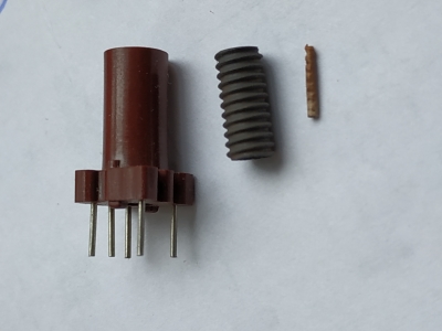

anv49
Добрый день Сергей Эдуардович!
Подскажите пожалуйста о возможности применения вот таких каркасов (по случаю приобрел несколько штук) в данном приемнике - коричневый имеет наружный диаметр 5 мм с высотой 10 мм с ферритовым стержнем М 3,7 мм ( размер по контактным стерженькам 5 х 5 мм). У серого каркаса диаметр ферритового стержня 2,7 мм и ширина секции 3,5 мм ( в каждой секции было намотано по 130 витков провода 0,13мм) с размером по контактным стерженькам - 5 х 8 мм.
