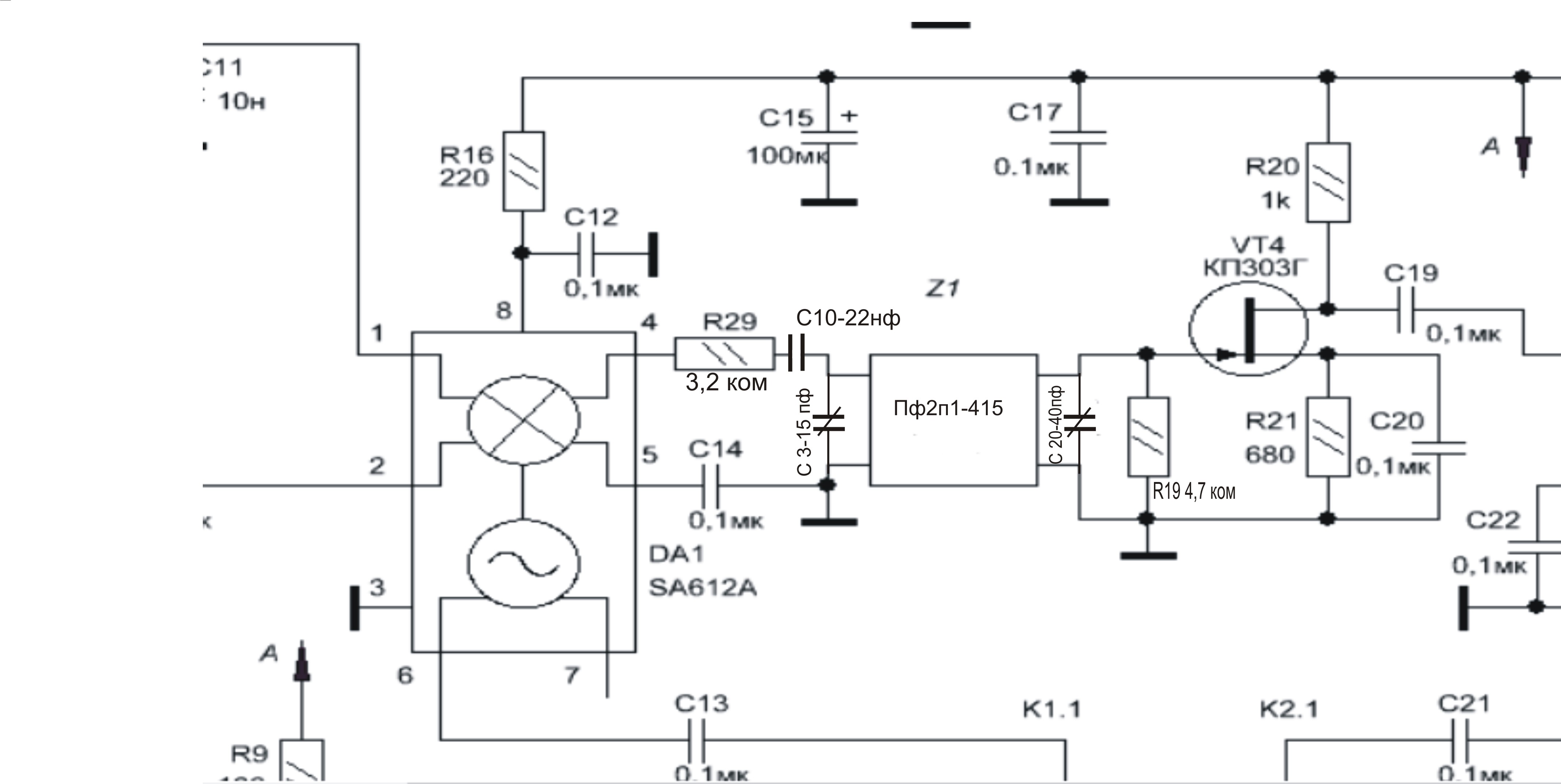

Сергей Эдуардович, чтобы завершить тему с теоретическим согласованием фильтра ПФ2П1-415 с sa612 в этом трансивере я прорисовал схемку. Всё ли я правильно понял?

Наша переписка от 03 апреля 2026г.

Прикрепляю рисунок
Re: Трансивер Аматор SA ЭМФ
Здравствуйте. Всё верно.
