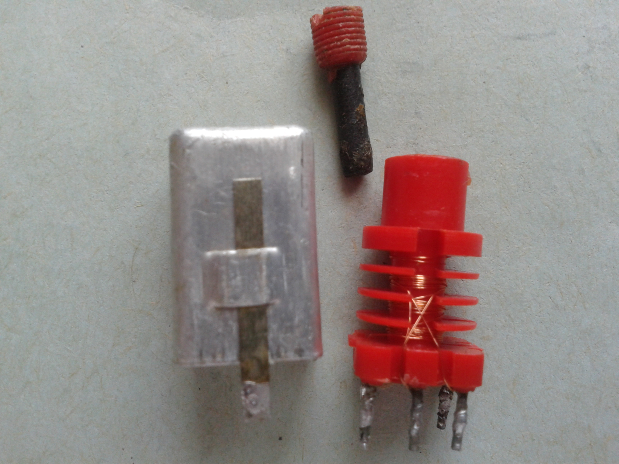

Сергей Эдуардович здравствуйте! Вобщем спаял приемник, катушки намотал режимы проверил. В диапазон попадаю хорошо . Ферритом можно выставить границы диапазона с запасом. Столкнулся с тем , что входная катушка вобще не работает! Перематывал несколько раз игрался с витками но результата нужного получить не получается! Без сердечника станции слышу но как бы громкости сигнала мало. Начинаю вворачивать сердечник появляется
какой-то нарастающий гул ( не шум эфира ) и станции практически не слышно. Антенну подключаю на С 1 . Питание от лабораторного блока. Оконечный УНЧ по схеме громкоговорящего на германиевых транзисторах. Подскажите пожалуйста, что делаю не так?
