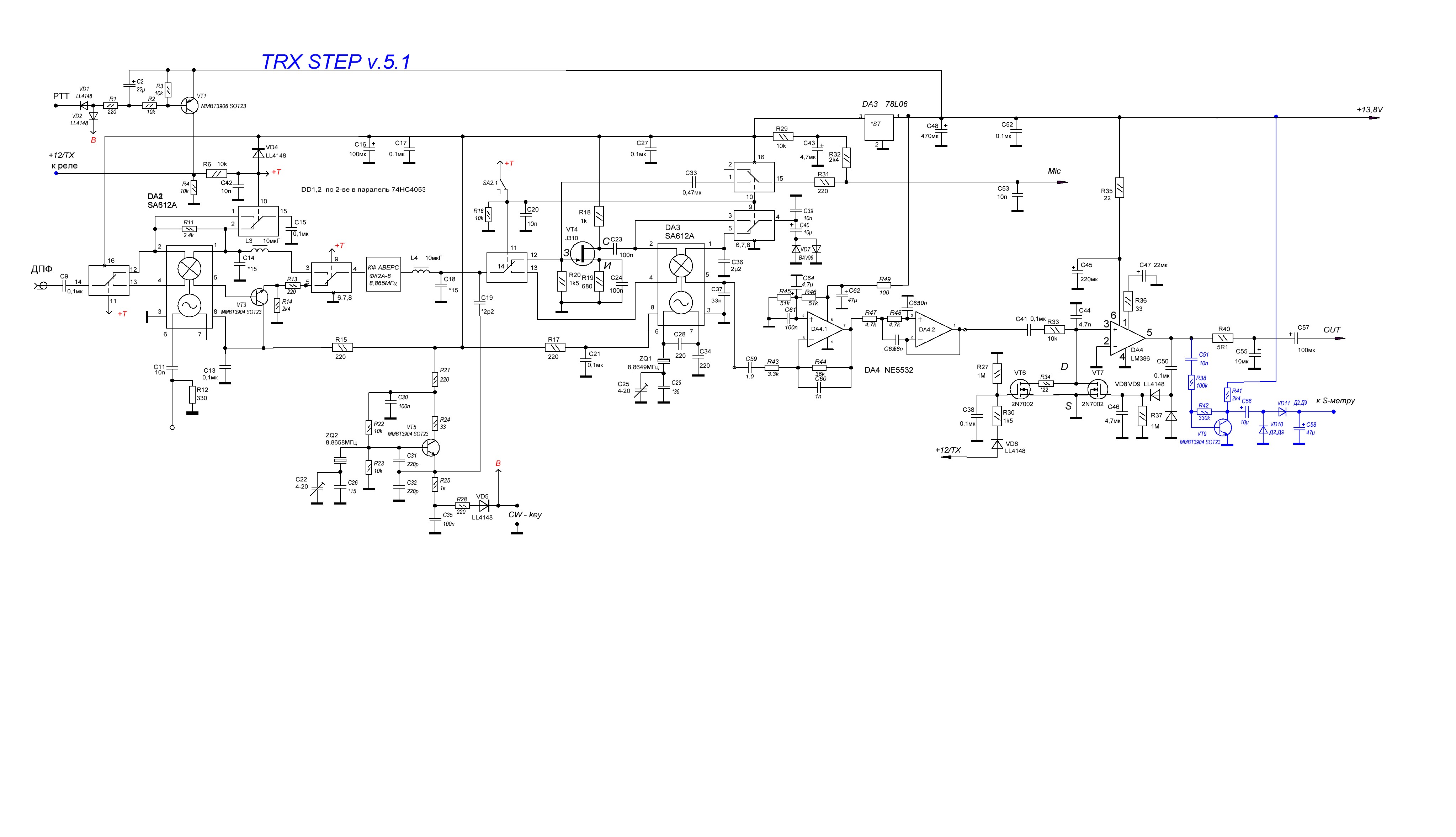

Сергей Эдуардович подскажите хоть как грамотно встроить ФНЧ на ne5532( рисую печатку)
PS фильтр КФ у меня на 6 резонаторах,больше однотипных не нашёл

Re: Трансивер STEP
Mityaj писал(а):Сергей Эдуардович подскажите хоть как грамотно встроить ФНЧ на ne5532( рисую печатку)
Спасибо
Приведите здесь схему встраиваемого ФНЧ

Re: Трансивер STEP
Ничего не могу рассмотреть, слишком мелко...
Ну общий принцип понятен :)
Включаете его, как я уже писал между выходом детектора и регулирующим каскадом АРУ. Избыток усиления убираете либо уменьшение резистора ООС первого ОУ, либо увеличением резистора в цепи ООС LM386 ( тот что подключается к его ноге 1)

Re: Трансивер STEP
Сообщение Mityaj »
Как то так?
Re: Трансивер STEP
Да, всё правильно.
Но введённый каскад имеет усиление по напряжению примерно Ку=R44/(R43+1,5кОм)=7,5, что несколько избыточно, поэтому имеет смысл уменьшить усиление LM386, для чего убираем R36, а С47 уменьшаем до 4,7-10 мкФ и включаем между выводами 1 и 8 (плюсом к выводу 1), тем самым снизим его усиление примерно в 2,5 раза. Остальную корректировку усиления, если потребуется, производим подбором R44

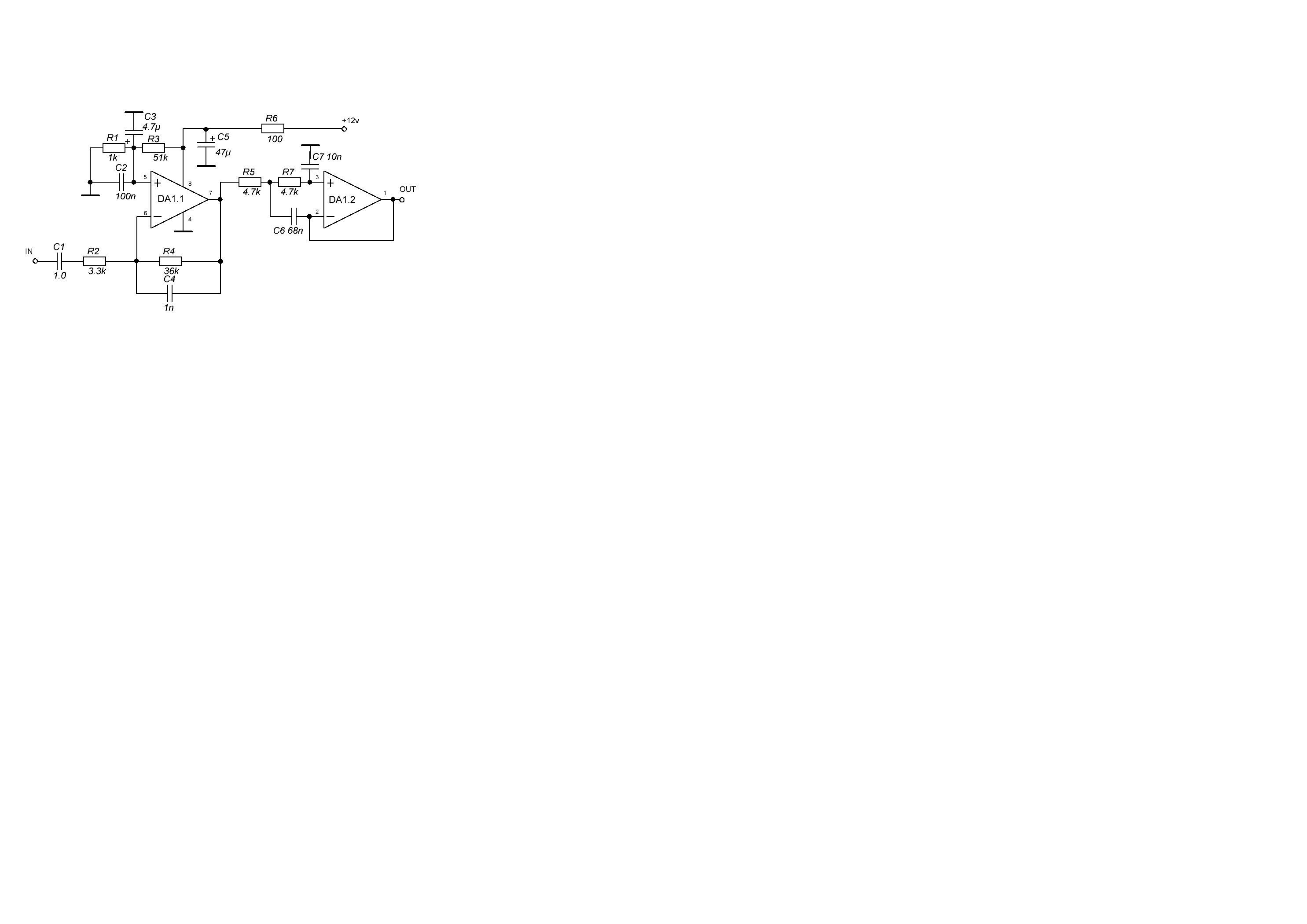

Re: Трансивер STEP
Сообщение Mityaj »
Спасибо большое, так и сделаю, а что вы думаете на счёт микрофонного усилителя с коррекцией АЧХ по высоким частотам
вот про этот
Микрофонный усилитель.png (2.39 КБ) 3499 просмотров
Re: Трансивер STEP
Ну это на Ваше усмотрение, пробуйте, экспериментируйте, главное не забывайте, что для исключения перегрузки модулятора SA(NE)612 на его вход нельзя подавать модулирующее напряжение больше 16 мВэфф (48мВ Up-p)!
