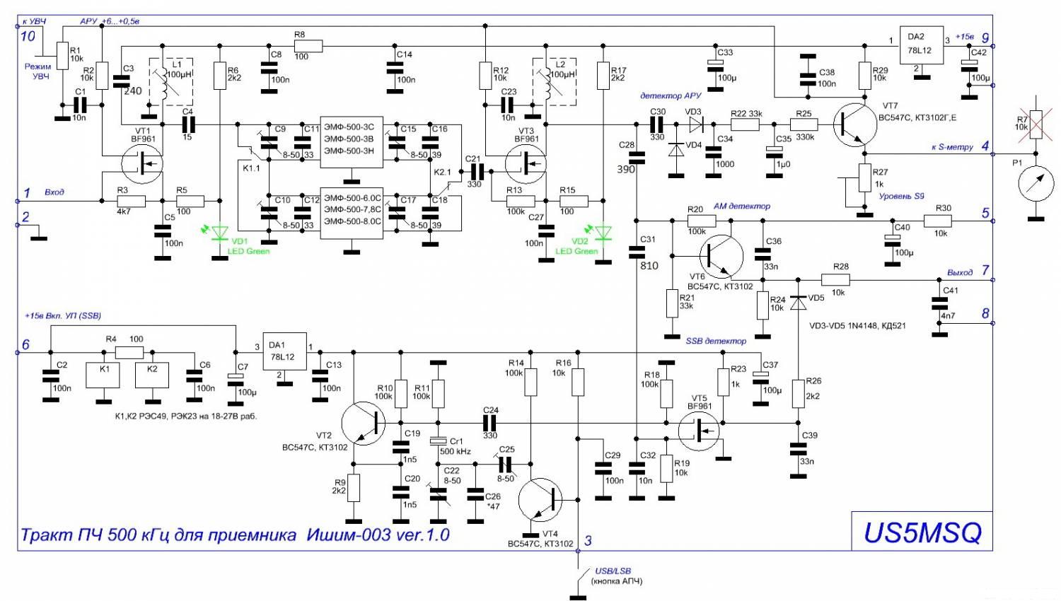

Приветствую всех участников форума. Хочу сделать ам приемник на основе этой схемы. Сергей Эдуардович не могли бы вы нарисовать смеситель к этой схеме. То что нарисовано в статье работает совместно с приемником ишим а у меня и приемника то нет . Переделать схему самому пока что ума не хватает я начинаюший пока что могу только повторять то что разработали другие.

Сергей Эдуардович если делать смеситель по этой схеме то как его соединить с платой пч. Откуда брать сигнал я так понял с клемы 19 и подавать его на вход 1 платы пч. ГПД у меня есть , его я понимаю надо подать на 12 клему , также у меня есть готовый собранный синтезатор . Диапазон мне нужен только один 160 метров.Скажите а здесь обязательно нужен увч нельзя сразу подавать сигнал с полосовых фильтров прямо в ADG774 приемник я буду слушать на инвертед то есть на полноразмерную антену а не на кусочек провода. Сергей Эдуардович ну помогите пожалуйста очень хочу собрать ам приемник.

Здравствуйте Сергей Эдуардович собираю схему пч приемника . Можно ли настроить тракт пч с помощью NWT-7 , нужно ли для этого высокоомный щуп? Если нужен высокоомный щуп то нужно ли его колибровать чтобы увидеть точную ачх?

Без высокоомного щупа будете как без рук, для точных измерений уровней калибровка обязательна.

Понял спасибо буду собирать высокоомный щуп. Еще вопрос как это все подключить? Я думаю выход нвт нагрузить на 50 ом и через конденсатор на вход 1 платы а высокоомный щуп к стоку VT3 правильно или нет?
Re: Модернизация радиоприемника Ишим-003
Да, правильно. Так можно будет сделать даже покаскадную проверку АЧХ

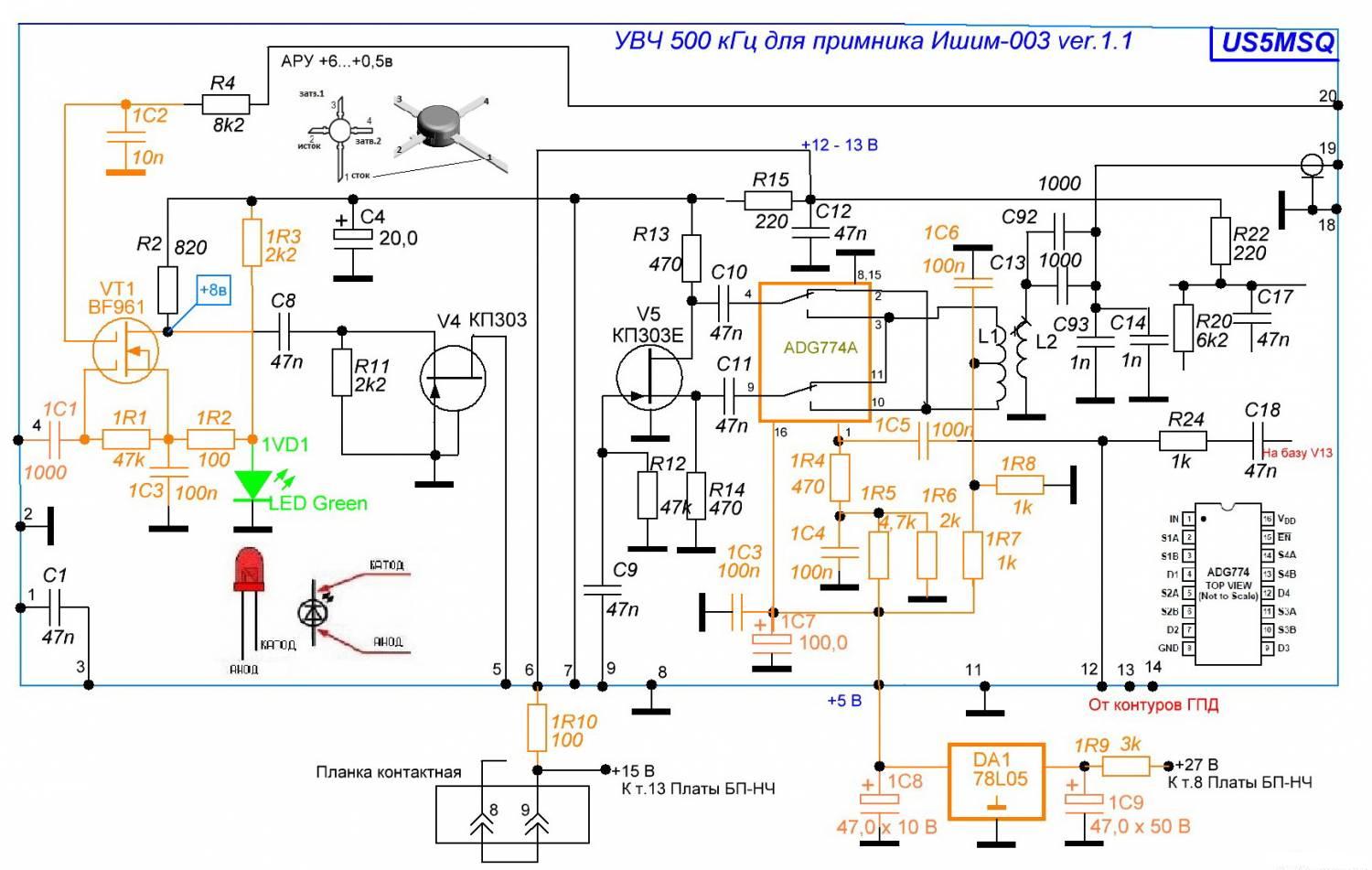

"Хочу переделать приемник и возникли вопросы.Подскажите как настроить режим VT1 на рис.2 просто в описании мне не понятно --"Это достигается регулировкой режима по второму затвору транзистора VT1, установленного вместо V1, триммером R1 на плате УПЧ (см. рис.5), по достижению напряжения на стоке порядка 8+/-1 В (ток стока примерно 5 мА). " и как правильно отрегулировать контур L1,L2."
Эта модернизация УВЧ после установки новой платы УПЧ, схема которой приведена на рис.4, а со старой платой цепь АРУ на УВЧ работать не будет.
контур L1,L2 настраиваться в резонанс по максимуму сигнала принимаемого сигнала
