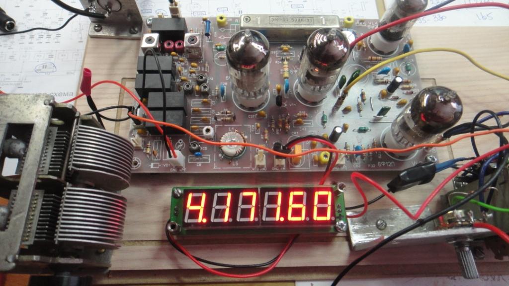

Вот и я собрал свой приемник. Собран из набора Сергея Эдуардовича. Могу сказать, если правильно запаяны все детали, приемник начинает работать сразу. Единственное не удобство в этом наборе. Отсутствие монтажной схемы. Паять детали по номерам и искать их номиналы в перечне деталей не очень удобно, можно чисто машинально посмотреть не на ту строчку и запаять не тот номинал. По этому для себя сделал сначала монтажную схему, где были указаны номиналы с учетом последних доработок.
Вот и славно
Спасибо за фото.
Этот приёмник так и спроектирован, чтобы при правильном, без ошибок, монтаже, запускался сразу и вся настройка "чисто отвёрточная" сводилась только к укладке диапазонов ГПД и настройке ПДФ.
Насчёт монтажной схемы не уверен, что это хорошая затея... Я паяю, чего и всем советую, пользуясь прикладываемым к набору перечнем элементов. К примеру, взяли резисторы 1 кОм - находим их по перечню - R23,R33, паяем и впаянные зачеркиваем из перечня , вытаскиваем из пакетика конденсаторы 100n и также по перечню находим их обозначения и по порядку впаиваем и вычёркиваем их списка. Очень удобно и гарантировано ничего не забудем впаять...
Спасибо за фото.

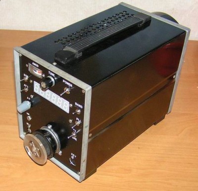

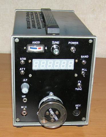

В качестве корпуса у меня, коробка от В3-48А, а в качестве радиатора задняя пластина этого корпуса.
С Уважением!
Хорошее решение.
Плата приемника лучше расположить вертикально по правую сторону, так, чтобы цепи ПДФ и ГПД были внизу и горячий воздух от ламп к ним не попадал, а уходил сразу вверх, в вентиляционные отверстия, сделанные в нижней и верхней крышках, подобно сделанному мной в МЛ ТРХ, только на противоположной стороне.
Что-то я в расчётах рассеиваемой мощности по накалу, приведённых выше, слегка перегнул палку
уже поправил.
Добрый вечер!US5MSQ писал(а):Плата приемника лучше расположить вертикально по правую сторону, так, чтобы цепи ПДФ и ГПД были внизу и горячий воздух от ламп к ним не попадал, а уходил сразу вверх, в вентиляционные отверстия,
Хочу плату разместить внизу корпуса, потому как у меня в любом случае лампы в трансформатор упираются, даже если его разместить вертикально. Я её приподниму внутри корпуса немного и она не будет сильно препятствовать движению воздуха в корпусе.
Вопрос возник с размещением выходного трансформатора звукового.
Думаю разместить как-то так:
а) ТВЗ внизу шасси слева от основной платы
б) ТВЗ вверху шасси над основной платой и перпендикулярно или параллельно силовому трансформатору
в) ТВЗ под трансформатором и параллельно ему, и над основной платой.
Думаю так же сделать механическую шкалу и в качестве S-метра индикатор 6Е1П.
