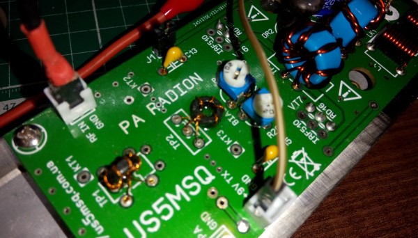

Vladimir827
Сообщения: 100
Зарегистрирован: 28 фев 2018, 20:36
Re: УМ IRF510/RD16 для ТRX
Сообщение Vladimir827 »
монтаж из вашего набора купленного у владимира ,с именем не уверен, могу ошибаться

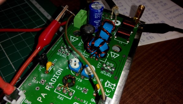

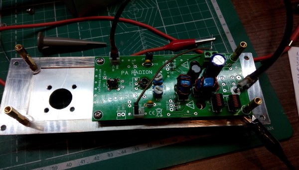

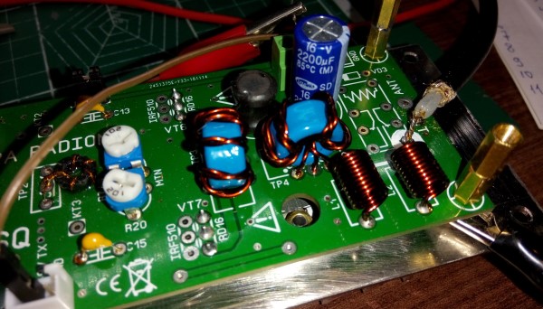

Vladimir827
Сообщения: 100
моточные изделия
Мои наборы можно купить только у меня. Если я правильно понял, то Вы купили набор у Вячеслава. Он свои наборы комплектует сам, поэтому возможны некоторые ньюансы.
Нельзя ли выложить фото покрупнее, на тех, что выложили невозможно что-либо рассмотреть.
Насколько смог разобрать, на верхней поверхности платы практически сплошной металлизированный слой - экран? Это не есть хорошо, т.к. у Вас трансформаторы практически лежат на экране, что существенно уменьшает их индуктивность и увеличивает поле рассеяния, что сказывается на завале АЧХ в нижней части КВ диапазона.
Трансформаторы нужно поднять над слоем металлизации минимум на 1.5-2 мм (например, подложив под них кусочки плотного картона) и/или перемотать их, увеличить число витков на 10-20%
